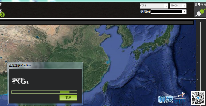

将433数传的Rx 接到 minimosd的Tx,将433的Tx接到minimosd的Rx。
上电测试。
显示屏幕可以看到minimosd,但是进入不了飞行姿态显示。在地面站上用 mission planner 连接433 发现连接失败。
APM飞控 minimosd和数传433 冲突 图传,飞控,固件,地面站,APM 作者:napster 4612
但是进行一次失败的433连接飞控后,图传屏幕上就出现了飞行姿态。但是地面站怎么也不能连接到飞控。
只有将minimosd拿掉才能433连接到飞控。minimosd 版本 2.2 copter
刷的是飞机固件,arduplane 3.6.0 的。地面站最新的,中文的都用过,都连接不上。57600波特率。
怎么才能用minimosd 和 433 共存啊?

发表于 2016-9-5 22:35:04 | 显示全部楼层
osd和数传都要连飞控,osd的tx不要接,rx和数传的rx并联接上飞控

嗯。最后成功了。就是Tx不要接。
而且一定不要接触不良。然后OSD供电要单独5V BEC供电。12v的osd另一边要用3s供电。这样会稳定很多。
排除接触不良
