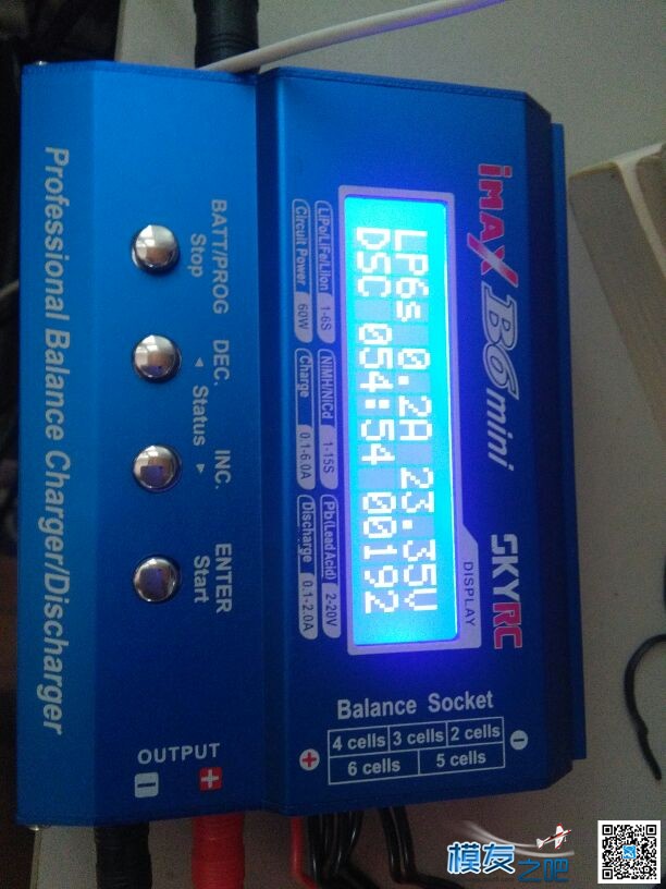

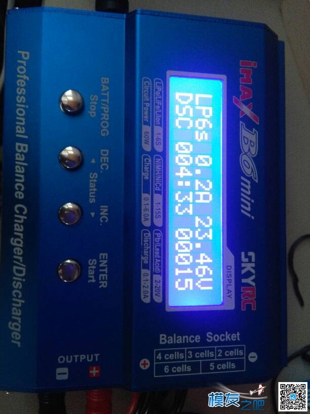

用b6 mini充6s10000mah电池,在设置界面设置了6A电流充电,确认充电后显示的充电电流只有1.9A是正常的吗?从头到尾都是1.9A!!
6s10000mah放电的时候设置成2A放电,确认放电却只显示0.2A的放电,从4.2v放电到3.9v用了7个小时这算正常?从头到尾都是0.2A!!
放电7个小时后
b6 mini 充电器充电时只有1.9A? 充电器,mini 作者:chjaw 9177
放电6个多小时后
b6 mini 充电器充电时只有1.9A? 充电器,mini 作者:chjaw 6636
使用3s2200mah设置2.2A电流充电,确认充电后显示达到了2.2A充电。
请问这是什么原因,我问了格氏的客服他说达到了最大功率。又问了另外的两家卖b6 mini的客服,一个说就是这样,另一个说也不清楚原因是什么。
我在系统设置里也是设置到了60w最大功率了,拜托大神指点迷津啊!!!
发表于 2016-9-3 16:07:38 | 显示全部楼层
60W充电器,P=U*I,6S是25.2V,电流当然只有1.9A。放电也是同样的。
B6之类的,仅仅适合小电池入门用用的。6S10000电池起码300W的充电器,全功率充电,差不多1个小时多点充满。
