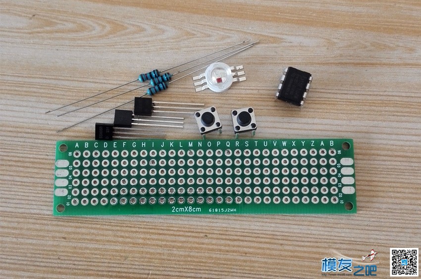

2、裁出合适大小的板子,准备上元件全家福:
第二课:欲学编程 先动烙铁  作者:我爱萝丽爱萝丽 6812

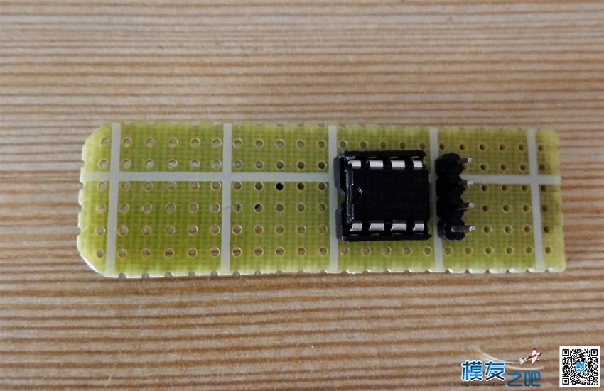

3、焊上单片机座及四针下载口
第二课:欲学编程 先动烙铁  作者:我爱萝丽爱萝丽 3182

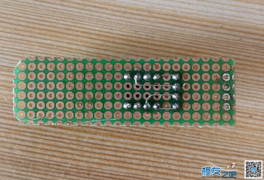

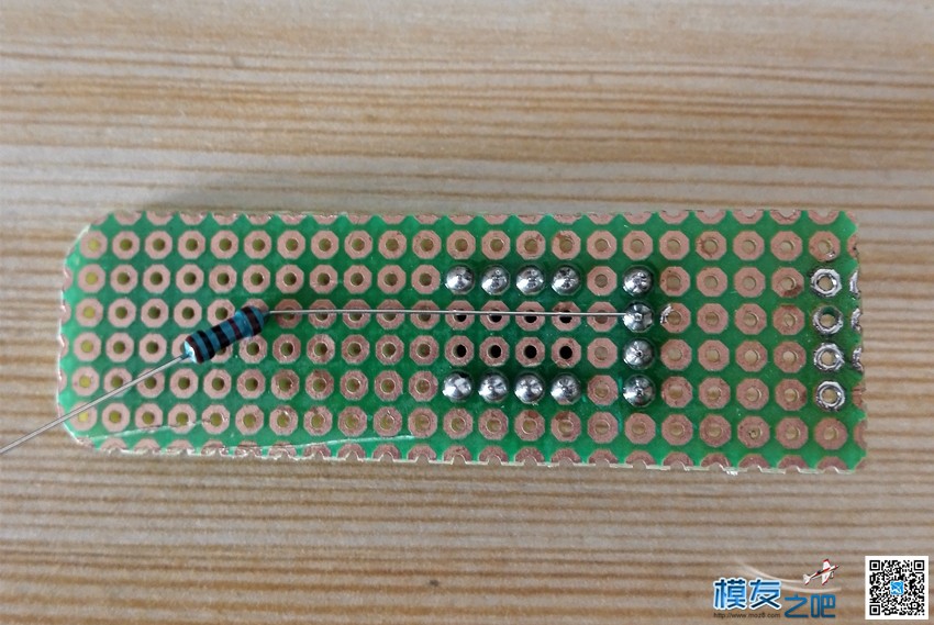

4、洞洞板布线祖传技巧:电阻腿大法!
在之前出的DIY教程中很多人问我电路板上整齐的布线、发亮的“银丝”是哪里来的,现在我就不在吝啬告诉你啦:那是电阻腿\(^o^)/~
快使用电阻腿大法!不用剥线头,不用镀锡,想用多长就接多长,一个电阻两个腿,两个电阻四条腿,三个电阻……一块钱100个电阻,多实惠!O(∩_∩)O~~
第二课:欲学编程 先动烙铁  作者:我爱萝丽爱萝丽 4913
第二课:欲学编程 先动烙铁  作者:我爱萝丽爱萝丽 1295

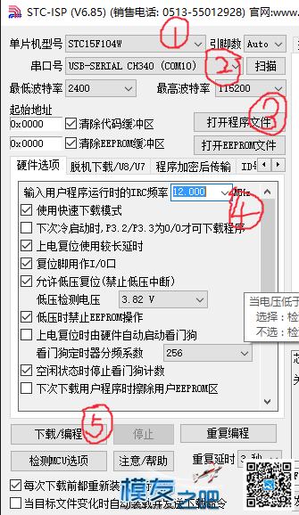

1.4 学习烧录下载程序(固件
1、下载程序其实很简单,把下载器插电脑2、打开软件按下图设置一下,点击下载,
3插上四针下载口,自动开始下载。
下载程序是最基础的知识,必须学会,不然是没法向下进行的。
测试固件,焊完以后先自己烧录一下试试。
第二课:欲学编程 先动烙铁  作者:我爱萝丽爱萝丽 6463 项目01【七色光芒】 呼吸灯效果测试固件.rar (1000 Bytes, 下载次数: 494)
下载设置图:
第二课:欲学编程 先动烙铁  作者:我爱萝丽爱萝丽 4720
点下载然后再插下载口
第二课:欲学编程 先动烙铁  作者:我爱萝丽爱萝丽 8618
下载这么简单,我觉得认真一点,几秒就能学会。
下面是给那些千方百计还下载不进去的人看的!
下载程序对会的人来说像喝凉水一样简单,对不会的来说简直像魔法,其实这个真没什么难的,注意一下注意事项就可以了。
1、前提条件:买下载器、安装驱动、制作下载线
2、①打开STC-ISP软件,选择单片机型号;
如果出现超出文件大小是单片机型号选错了
     选择COM号;如果下载失败时发现COM号闪烁,是供电不足下载器掉线了
     打开程序文件,加载HEX固件;
     正确勾选每个选项;多数异常现象都是由于没有正确勾选导致的
     点击下载,插上四针下载线,等待下载完成。必须是点了下载后再给单片机供电
3、如果一直在检测,试着交叉一下RXD和TXD,看是不是你接反了。或者重新插拔一下USB。
     USB注意插到电脑原生的USB口,大部分失败都是电脑USB供电不足导致,用USB3.0 1A的供电能力,就算你电路上有2000uf的电容也能成功下载。
     如果始终在“开始调节频率”,看你是否有接触不良供电不稳。
     自己电脑不行的可以用别人电脑试试。
