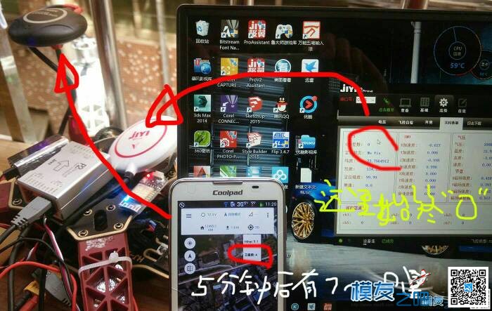

晋哥请教个问题啊:中午赶时间接了PROV2,GPS搜星怎么连M8N一半强都没有啊??还是跟这个罗盘校准有问题啊,我只是简单校了两面(加速计校了6面),和M8放同一地方(二楼阳台),M8N能有6~7星,V2的是0啊,特地跑到小区篮球场上坐了10分钟,最多是11星,周围最高也就5层楼,还是算空旷的啊。这不科学吧??卖家说罗盘校完6面能有20星,这。。。。。。是什么问题呢?(还没时间装机,只是接上调参线看)
 楼主| 发表于 2017-2-20 17:21:48 | 显示全部楼层
kenneth_chun 发表于 2017-2-20 15:41
晋哥请教个问题啊:中午赶时间接了PROV2,GPS搜星怎么连M8N一半强都没有啊??还是跟这个罗盘校准有问题啊 ...
和罗盘无关的,和环境有关。
你同时两个GPS搜星试试看。
发表于 2017-2-20 17:50:44 | 显示全部楼层
老晋 发表于 2017-2-20 17:21 JIYI极翼 V2评测之三 装机及小测 [ 老晋玩测试 ]  作者:kenneth_chun 6996
和罗盘无关的,和环境有关。
你同时两个GPS搜星试试看。
这是同一时间同一地点的结果
JIYI极翼 V2评测之三 装机及小测 [ 老晋玩测试 ]  作者:kenneth_chun 5163
JIYI极翼 V2评测之三 装机及小测 [ 老晋玩测试 ]  作者:kenneth_chun 3514
发表于 2017-2-20 18:14:18 | 显示全部楼层
老晋 发表于 2017-2-20 17:21 JIYI极翼 V2评测之三 装机及小测 [ 老晋玩测试 ]  作者:kenneth_chun 5765
和罗盘无关的,和环境有关。
你同时两个GPS搜星试试看。
试了好久始终都是这样JIYI极翼 V2评测之三 装机及小测 [ 老晋玩测试 ]  作者:kenneth_chun 7303 JIYI极翼 V2评测之三 装机及小测 [ 老晋玩测试 ]  作者:kenneth_chun 3428 JIYI极翼 V2评测之三 装机及小测 [ 老晋玩测试 ]  作者:kenneth_chun 7312
JIYI极翼 V2评测之三 装机及小测 [ 老晋玩测试 ]  作者:kenneth_chun 1661
 楼主| 发表于 2017-2-20 19:08:05 | 显示全部楼层
kenneth_chun 发表于 2017-2-20 18:14
试了好久始终都是这样
建议别用调参看,看LED怎么闪,三闪,双闪,单闪。或者OSD。
如果还是这样子,最好联系试飞后看定点。不行联系售后。

红三绿一,没有osd也无数传,所以也没办法试别的方法验证JIYI极翼 V2评测之三 装机及小测 [ 老晋玩测试 ]  作者:kenneth_chun 1192 JIYI极翼 V2评测之三 装机及小测 [ 老晋玩测试 ]  作者:kenneth_chun 896 JIYI极翼 V2评测之三 装机及小测 [ 老晋玩测试 ]  作者:kenneth_chun 7864

 楼主| 发表于 2017-2-21 01:18:13 | 显示全部楼层
室外试试看,如果室外也是很长时间才搜到,才可以GPS下解锁那就返厂。
发表于 2017-2-21 08:15:50 | 显示全部楼层
昨天在小区篮球场粗略试了下,搜星还真是不快也不多,十来分钟最多搜到11星,视乎还很不稳定啊,随便手在上面划几下可能会掉星啊,这不应该是正常情况吧?周围了没什么高楼,最高也就五六层,还算是空旷的。指示灯一直是红三绿一闪,今中午我再去装上机上试下看。
(接电调是白色在下吧??)
 楼主| 发表于 2017-2-21 10:57:43 | 显示全部楼层
kenneth_chun 发表于 2017-2-21 08:15
昨天在小区篮球场粗略试了下,搜星还真是不快也不多,十来分钟最多搜到11星,视乎还很不稳定啊,随便手在 ...
如果几分钟后指示灯一直是红三绿一闪,返厂。
发表于 2017-2-21 11:26:13 | 显示全部楼层
刚才在极翼群里请教了下,说可能是我一直没接电池,说是有可能供电不足引起的,我也希望是这样吧,中午再搞看看。这两天给这事烦得不要不要的,唉,菜鸟没办法
