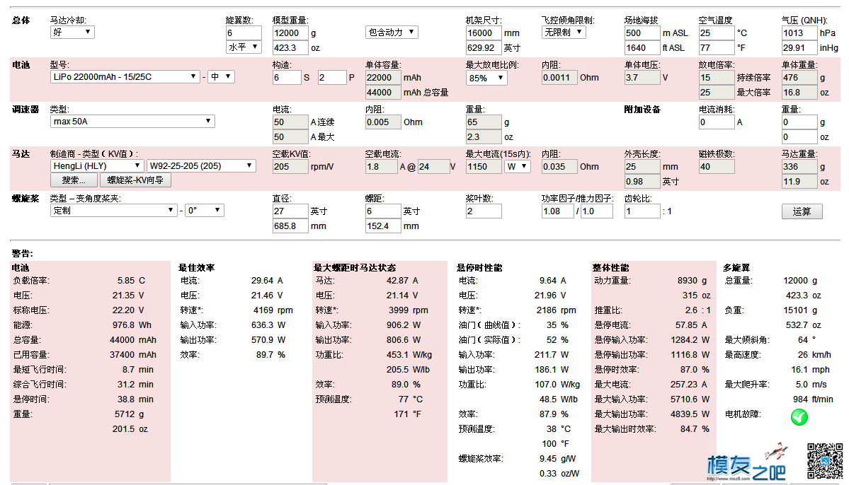

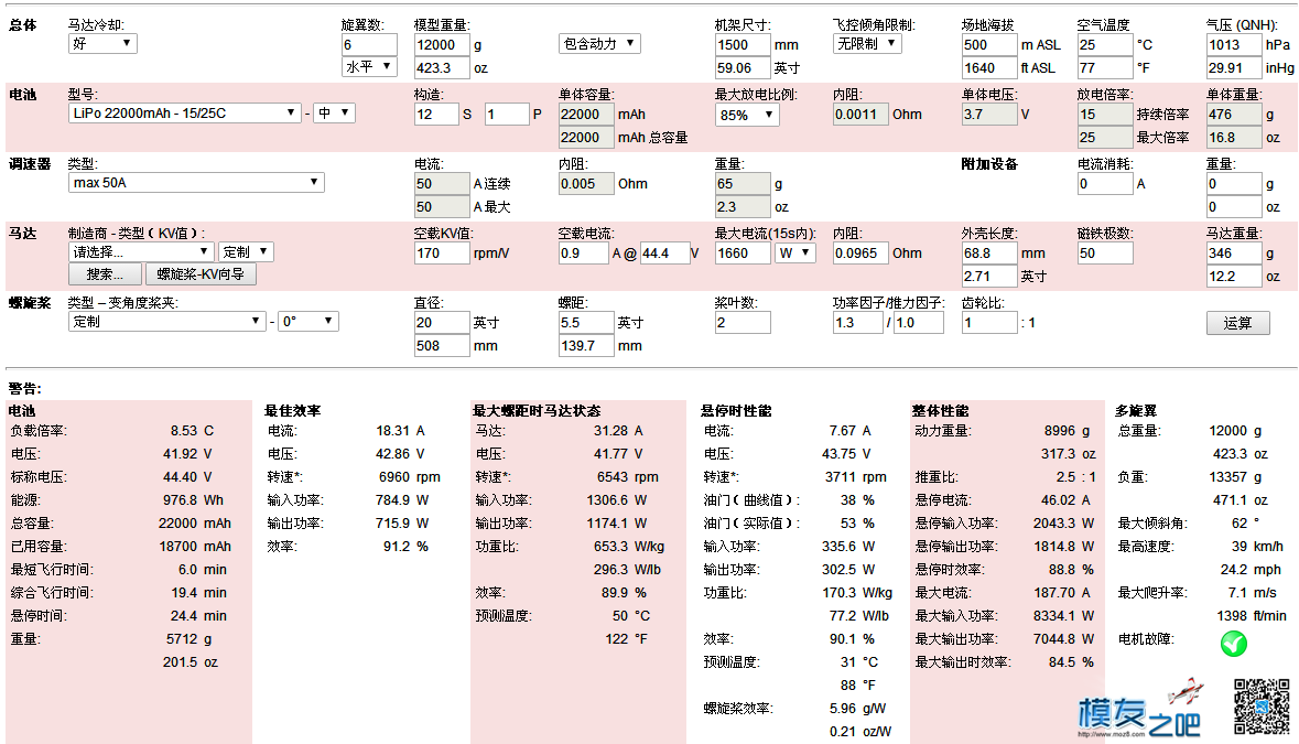

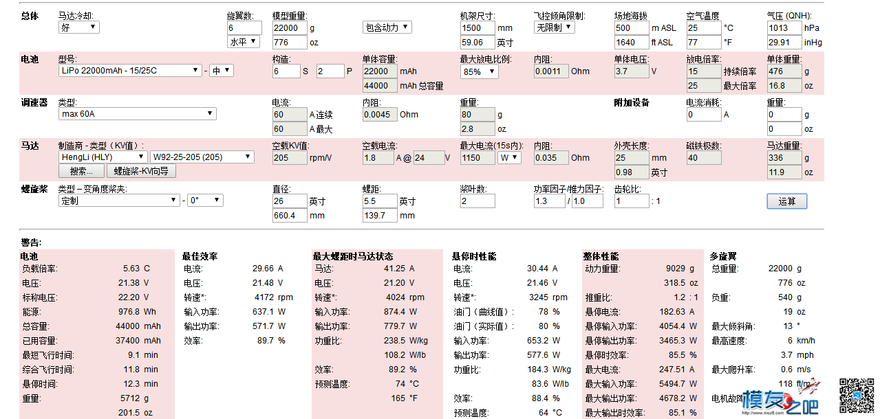

大神们帮忙看下这样配置下来的机器,是否能达到载重10kg,满载荷工作续航8-15分钟;看下哪个配置好一些,如果这些配置不行的话,有哪位大神能否帮忙配一套植保机的配置呢?谢谢各位大神了,打扰之处多多见谅;本人QQ邮箱:5606593@qq.com  ;再向大家推荐一个QQ群:570172644 ,邀请了不少无人机圈内高手和朋友一起探讨无人机相关技术问题; 如何配置一架植保机 无人机,朋友,如何,技术 作者:yz5606593 6667 如何配置一架植保机 无人机,朋友,如何,技术 作者:yz5606593 5498 如何配置一架植保机 无人机,朋友,如何,技术 作者:yz5606593 2503

给出三个配置、最近在在牧宝上看到一款配置1400机架  1048电机 80A电调、拓攻飞控、双16000电池载重10公斤这个配置我感觉不错仅供参考
