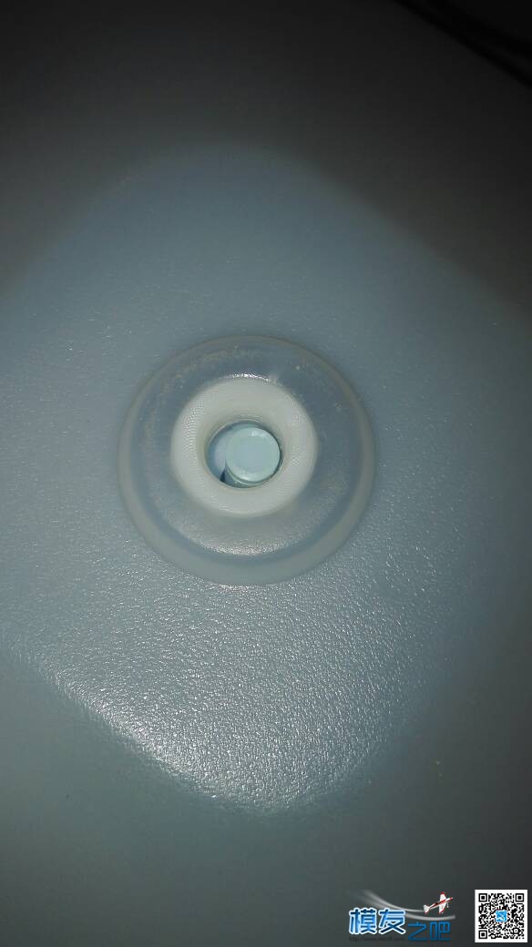

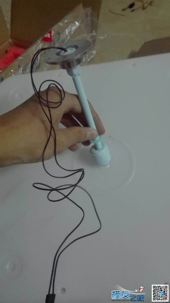

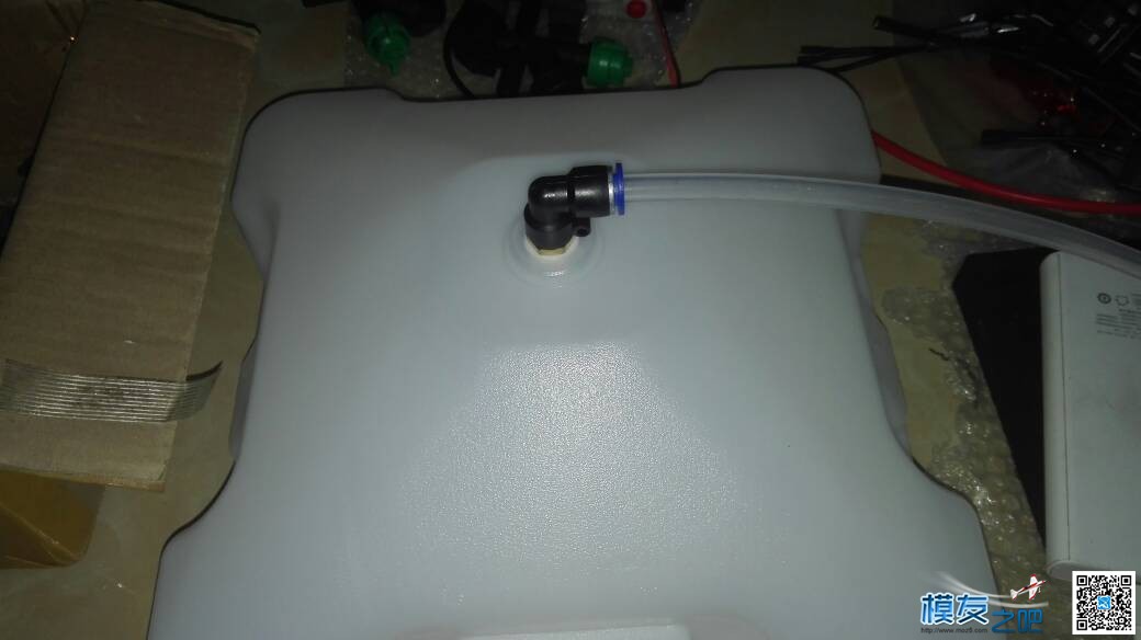

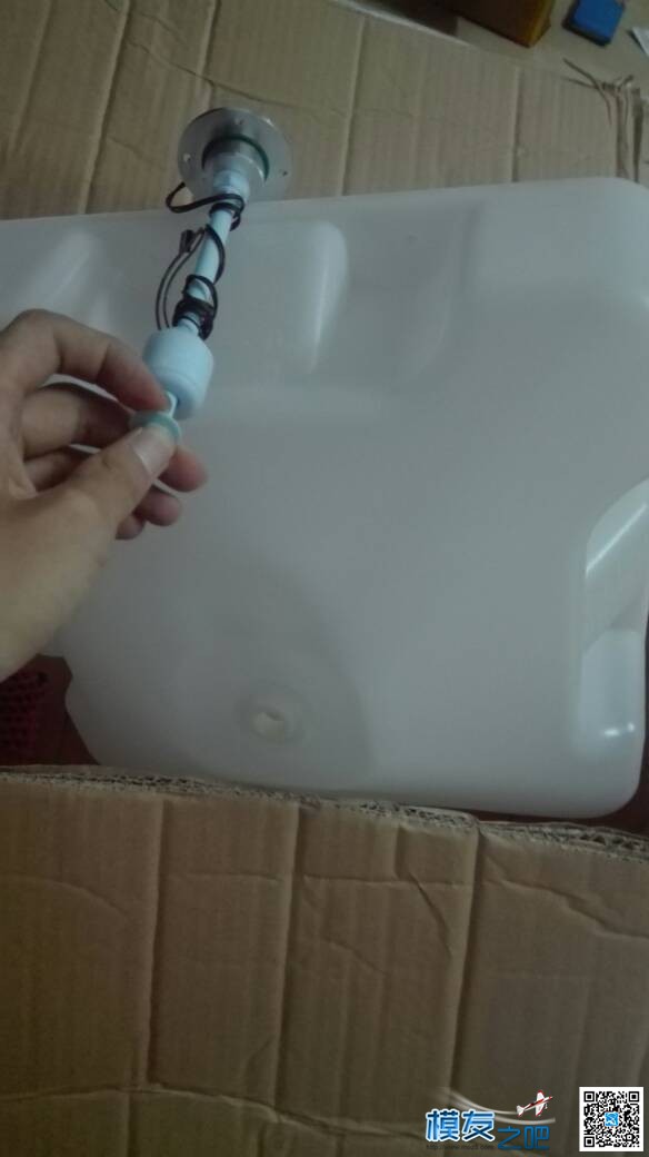

虽说出了一个月左右了吧 但是也没见有人用,需要做一台机子就弄了个。
测量安装孔需要25mm,先小口径钻头打一圈,然后切除。再修整。
打完了想起来朋友送了几根大钻头 拿出来一看口径一样,但是安装直径12我的手枪钻10的……
厂家送的柳丁 难不成做个植保机再去学学打柳丁???自攻螺丝走起吧。然后一圈密封胶。
原先以为能够测量药量百分比,实际是测最后药量 没药了飞控检测出来而已~

发表于 2016-8-28 21:09:41 | 显示全部楼层
浮漂原理???
发表于 2016-8-29 14:06:18 | 显示全部楼层
抽水马桶原理,只是给飞控一个开关信号而已,没有多复杂,so easy
发表于 2016-9-2 07:29:38 | 显示全部楼层
高手一语道破
发表于 2016-9-7 12:32:22 | 显示全部楼层
就是一个液位开关   出来2根线
              太重了   其实就是了磁控干簧管开关   0.3元
