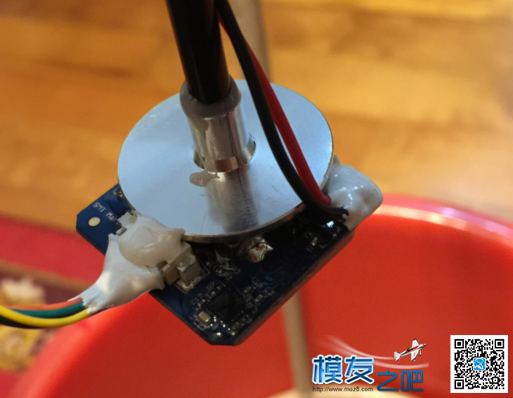

最近入手了一个乐迪 M8N GPS,测试了一下感觉定位精度比较中规中矩,没有像宣传那样出色,遂对乐迪 M8N GPS定位模块 进行改造,现在终于得到比较不错的效果了,现在发点心得跟模友一起分享一下

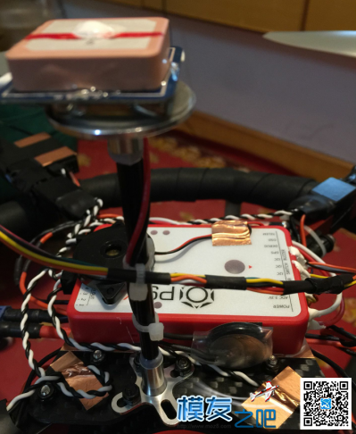

乐迪这个GPS模块技术参数显示更新频率可以达到18Hz,波特率:38400,启动时间 冷启动:26秒,热启动:1秒,实际把该模块连接ftdi上,打开配置软件u-center,果然不出所料波特率是默认9600,刷新率是1Hz,遂对技术参数进行更改,改为38400,15Hz,保存退出,软件显示为38400,15Hz,之后断电观察,几小时后又连电脑参数居然又变回来了,坑~~,内部掉电不保存配置参数,只能曲线救国了,把模块上的数据备份电池换掉,换成三菱 CR2032 3V 钮扣电池,重新焊接改线搞定,之后上电脑改数据保存退出断电,放了几天检查配置参数还在,OK,上机测试,返航精度大幅提升基本在半径35厘米左右,比之前好太多了,而且改电池还有另外好处就是冷启动时间大幅提升,上电几秒就定位了,之前要几分钟才行,不用当心电池没电通电时模块还会给电池充电,最好模块上电放在楼顶24小时收星历下,效果更好!说了这么多上图吧!
模块装机时电池
关于乐迪 M8N GPS潜力挖掘 电池,乐迪,GPS,GPS坐标N和E,NGPS评级 作者:肥猪娃 7365
自己改的ftdi连接线
关于乐迪 M8N GPS潜力挖掘 电池,乐迪,GPS,GPS坐标N和E,NGPS评级 作者:肥猪娃 9586
模块引出电池线
关于乐迪 M8N GPS潜力挖掘 电池,乐迪,GPS,GPS坐标N和E,NGPS评级 作者:肥猪娃 4376

 楼主| 发表于 2016-8-18 09:04:55 | 显示全部楼层
原装拆掉,引出线外接电池,你看到的是打胶的效果

 楼主| 发表于 2016-8-18 15:06:08 | 显示全部楼层
改后参数最好只用在PIX上,APM1硬件太低怕跟不上,APM一定要用的话最好精简GPS数据输出

此言差矣,原装的电池比较小,断电以后它只能撑几个小时

 楼主| 发表于 2016-8-20 12:53:09 | 显示全部楼层
蝈蝈。 发表于 2016-8-19 21:23
没说怎么接线,不够详细
很简单就把原装装电池拆掉,把正负极引出来外接在3V大电池上
