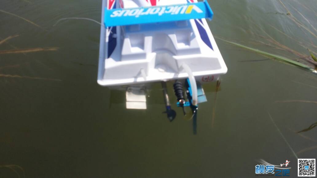

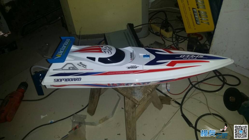

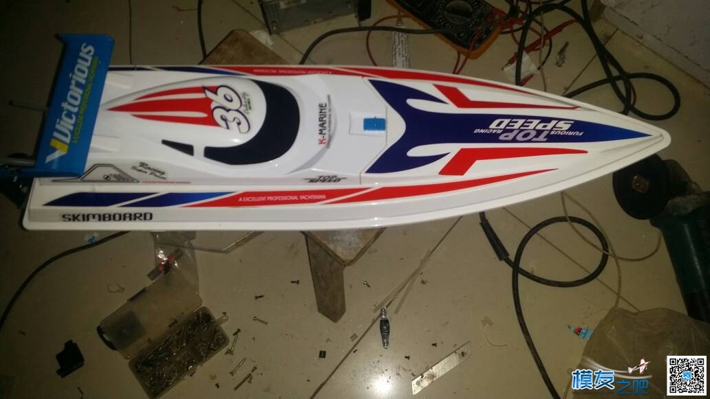

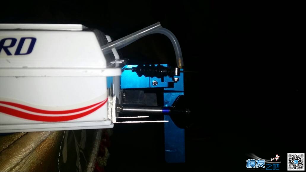

配置  3650 3300KV  …120A无刷  40MM桨 船67公分。跑的时候由于速度过快,一下接触水面  一下离开水面。起来  落下  起来落下。速度慢的时候没事。是不是重量不够。还是其他原因。没装水刀。转向还翻船!请大神指教!

速度快飞起来很正常

速度快,就飞起来了

飞起来,压水花

装水刀 压浪板从新调整 水刀是船转弯的时候起做用 压浪板是调整船姿态的

调试出轴角度 以及调整重心

同款船壳,今天上了6s,速度快的飞起,也有一点点跳。
