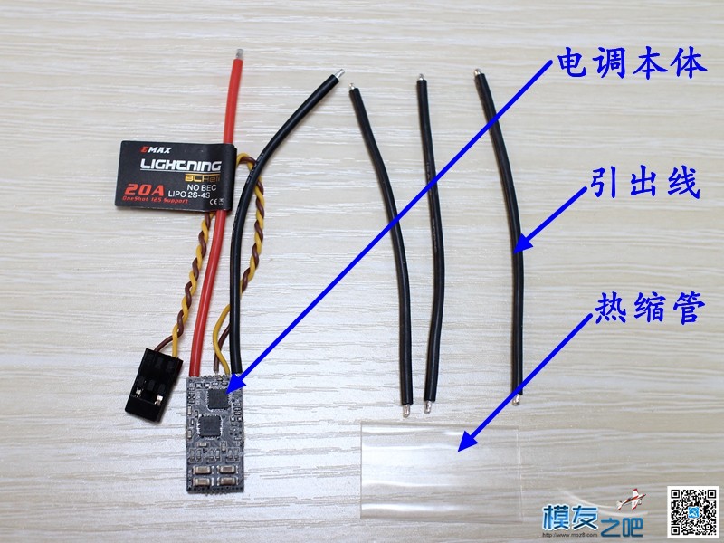

大家好,我是老晋。今天为大家带来的是:银燕 EMAX LIGHTNING 20A BL程序电调测试之一 开箱+元件小评。
首先感谢银燕,给模友之吧30套新款LIGHTNING BL程序电调做测试,也感谢狼哥给老晋测试20A的机会。相对原先玩过的老款银燕电调,这款LIGHTNING BL程序电调给老晋的感觉是做工非常好,元件的使用很扎实,一改老款电调的风格,加之采用了穿越机必备的BL程序,支持one shot,感觉是银燕比较用心做的新款电调。
下面说说这款电调的开箱感受吧:

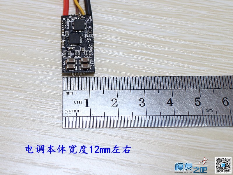

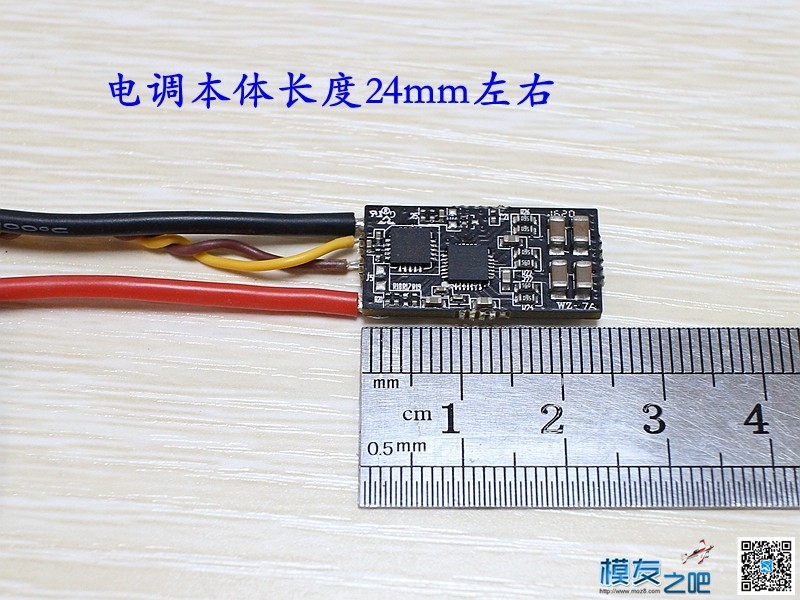

1.小巧,电调本体尺寸仅为12*24mm

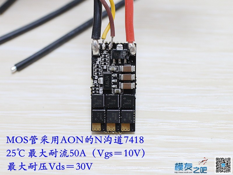

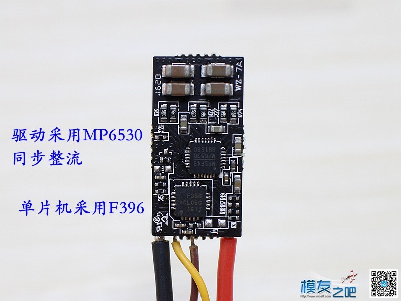

2.元件的使用很扎实,差不多可以说不惜成本,单片机采用了F396,驱动IC采用了MP6530,MOS管采用了AON的7418
3.支持2-4S电池,相对比较实用,如果可以支持到6S就完美了,当然穿越机玩6S估计找不出几个来,4S基本是高配了

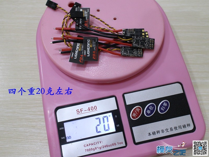

4.四个电调重量为20克,每个5克左右,够轻了

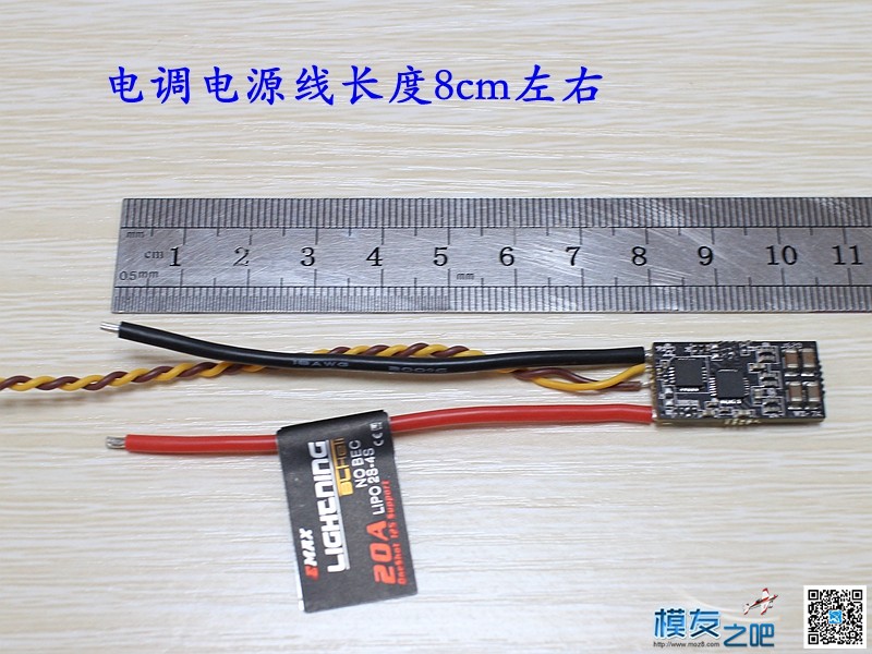

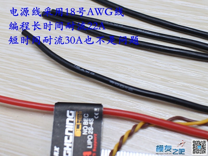

5.给了三根单独的18号AWG线做为电机引出线,方便追求极致装机的模友直接焊接电机线到电调
6.可能是为了尺寸的考虑,电机引出线焊盘没有采用凸出的设计,如果是凸出的设计,会更方便焊接手艺不是很好的模友
7......敬请期待老晋的后续帖子:电特性和拉力,以及装机飞行测试

这片F396相信大家都很熟悉了,元件的性能不做解释
银燕 EMAX LIGHTNING 20A BL程序电调测试之一 开箱+元件小评 [老... 穿越机,电池,电调,电机,银燕 作者:老晋 9808
这片MP6530驱动IC的资料是:
工作电源电压范围 5V到60V
提供三相PWM输入独立控制或霍尔开关输入
提供六个 N 通道大电流 MOSFET
1A 沉电流 和 0.8A 源门驱动电流能力
具有可调节增益和抵消补偿的集成双重并联电流放大器。
集成降压变换器支持高达1.5A的外部负载
提供低功耗休眠模式
支持 100% 的占空比的引导门驱动器
可编程死区时间以避免外部FET直通
外部 MOSFET的可编程过流保护
过温保护和UVLO保护
故障指示输出
散热增强型TSSOP 和QFN 封装
集成可为系统微处理器等外部设备供电的 1.5 A 降压稳压器

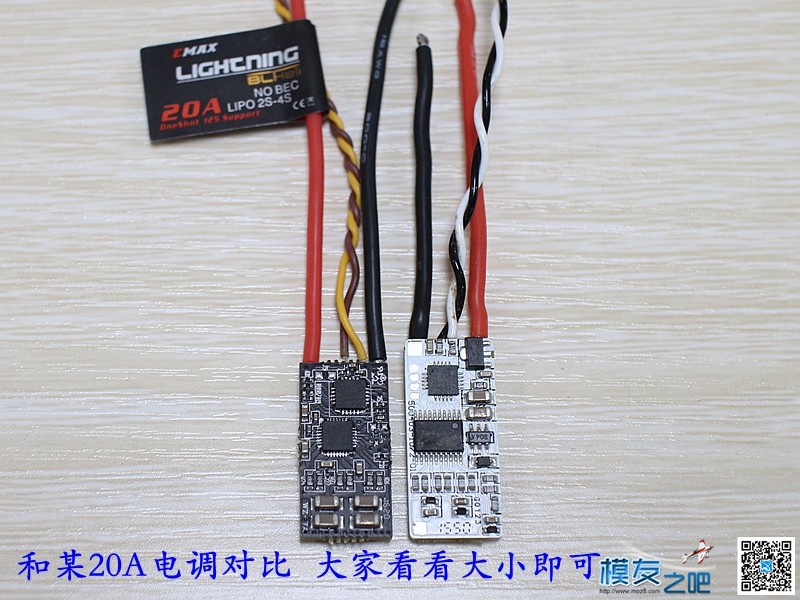

老晋能把同类的电调做一个横向的对比吗。我觉得你行

支持老晋,看尺子像是24*12mm 啊!难道我看错了?

 楼主| 发表于 2016-8-14 17:55:43 | 显示全部楼层
多谢朋友支持和指正,老晋眼花了,看错读数了^_^
