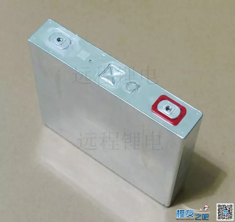

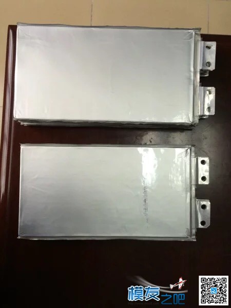

各位模友有用过钛酸锂电池的吗?

作为锂离子电池负极材料-钛酸锂,可与锰酸锂、三元材料或磷酸铁锂等正极材料组成2.4V或1.9V的锂离子二次电池。此外,它还可以用作正极,与金属锂或锂合金负极组成1.5V的锂二次电池。由于钛酸锂的高安全性、高稳定性、长寿命和绿色环保的特点。可以预见:钛酸锂材料在2-3年后,一定会成为新一代锂离子电池的负极材料而被广泛应用在新能源汽车、电动摩托车和要求高安全性、高稳定性和长周期的应用领域。钛酸锂电池工作电压2.4V,最高电压3.0V,充电电流大于2C。
测试数据表明,在6C充电,6C放电,100%DOD的条件下,钛酸锂LpTO单体电池的循环寿命超过25 000次,剩余容量超过80%,同时电芯产生的胀气现象不明显,不影响其寿命;

我记得这个大饼的电压应该是2.4吧,这样的话也就是说常规的2s,他就得上3s,还有一个就是目前还没有商品化的充电方案,充电方案这块得多花点功夫,自己搞一下,排除这些因素,钛酸锂电池性能无疑是很棒的,就冲这个循环次数,后期的维护成本会很低。
