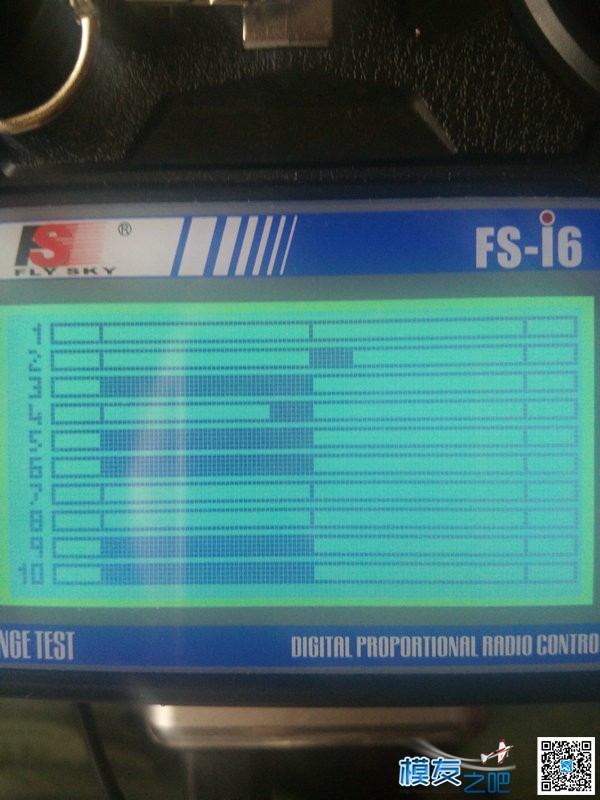

我的I6已经刷了10通,但是很诡异的开始怎么都连不上刷不了,然后鼠标点啊点那进度条直接到100了,很快,就那么2-3秒
然后再想试试就又跟原来一样了!请高手帮看下
FS I6奇怪问题 奇怪什么问 作者:lwl6552 9385 FS I6奇怪问题 奇怪什么问 作者:lwl6552 1212 FS I6奇怪问题 奇怪什么问 作者:lwl6552 8543

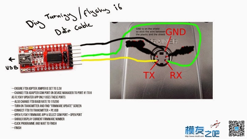

发表于 2016-8-2 19:17:04 | 显示全部楼层
你的线连错了 看图上的连法 插针要长一些的 左面两个孔 上面的是正 极
FS I6奇怪问题 奇怪什么问 作者:wlnr9999 6845
发表于 2016-8-2 19:55:00 | 显示全部楼层
不要这样接,可以用接插针,接好后用热熔胶定型,就做好一个插座

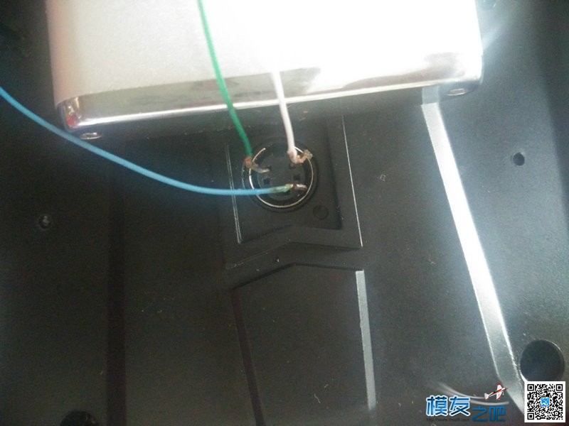

 楼主| 发表于 2016-8-2 20:36:27 | 显示全部楼层
忘说了!~就是按这图接的   白的TX   绿的RX   蓝的负  线头焊了铜的接线脚大概3CM长  照片是反的
发表于 2016-8-2 20:41:52 | 显示全部楼层
lwl6552 发表于 2016-8-2 20:36
忘说了!~就是按这图接的   白的TX   绿的RX   蓝的负  线头焊了铜的接线脚大概3CM长  照片是反的 ...
你接反了 T是你那个图的左下面的孔 R 是右下面的孔 左上的是正 外圈是负

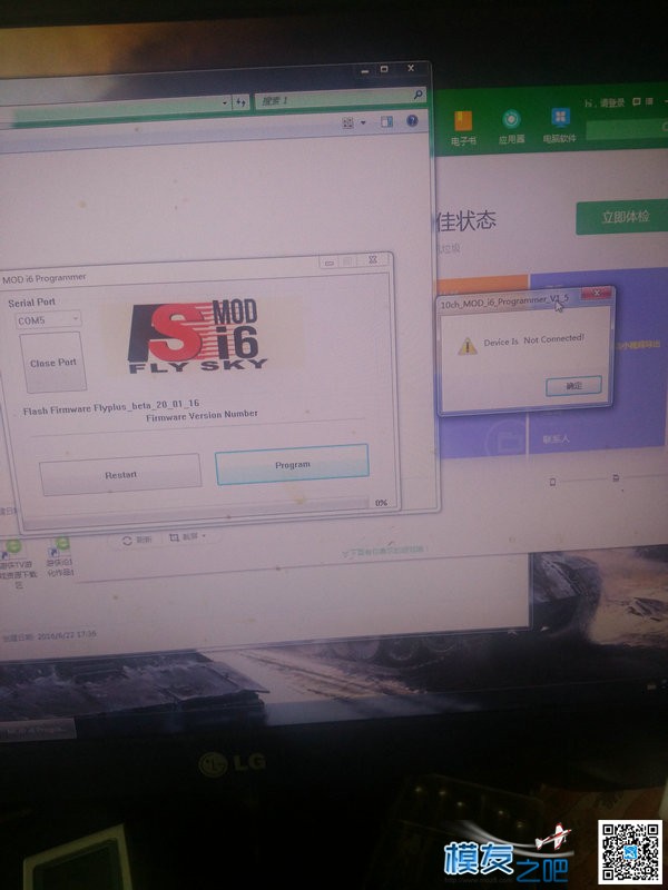

 楼主| 发表于 2016-8-2 21:03:31 | 显示全部楼层
按你说的接了!~还是提示无法连接 就是第2张照片那个英文的
发表于 2016-8-2 21:31:22 | 显示全部楼层
http://www.moz8.com/thread-63118-1-1.html  好好学习一下这个贴子
发表于 2016-8-2 21:35:15 | 显示全部楼层
建议拆开从里面直接引线,这样接触也好,也不会弄错。
