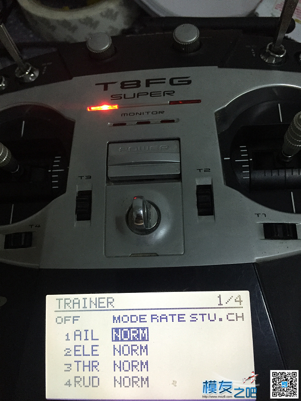

我主控用的T8FGS,从控用的T12FG,主控设置ACT时总是显示OFF,控制通道也设置好了,不过根本没用,现在用教练线连上从控以后主控开电,从控就有电了,不过从控不能控制,只是有电,切换主控的那个通道也没用。我看了之前别人帖子,教练线定义应该没问题。应该怎么设置啊,才能把ACT变成ON,切换的那个通道也能用啊。
ACT一直是OFF
FUTABA连接教练线的时候主控的ACT选项一直是OFF,怎么变成ON? 教练,通道 作者:chong2826 2214
左上角那里也是OFF
FUTABA连接教练线的时候主控的ACT选项一直是OFF,怎么变成ON? 教练,通道 作者:chong2826 6641

自己弄了个培训,所以想弄个教练模式。都是买的二手的,所以比14合适.
发表于 2016-8-3 09:52:37 | 显示全部楼层
你这个如果设置都对了 ,那就是线有问题,具体可以看我的回帖
