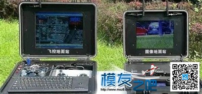

无人机校飞系统主要由无人机平台、任务载荷、无人机测控站、GPS差分基准站、无人机发射设备和保障设备等组成。任务开始前,地面测控站根据任务需求进行航迹规划;无人机起飞后,地面测控站控制无人机飞行,实时显示无人机下传的飞行航迹信息;任务载荷GPS测量设备接收卫星信号,同时将GPS测量数据下传至无人机地面测控站,任务载荷合作目标发射测量信号,并将工作状态参数经机载数据链下传至地面测控站载;校飞任务执行过程中,无人机地面测控站就近接入试验信息网,受校飞任务指挥控制中心的统一指挥调度。无人机地面测控站通过网络实时传输地面站工作状态信息、无人机状态信息和机载GPS测量数据至指挥控制中心,供任务中心航迹显示、数据处理和指挥决策使用;差分基准站接收GPS卫星信号并实时记录GPS原始测量数据。在差分基准站具备与无人机地面测控站网络通信的条件下,传输地面GPS原始测量数据至无人机地面测控站,供事后GPS数据处理使用;任务结束时,无人机地面测控站使用飞行控制软件向无人机发送开伞控制指令,无人机响应指令后进行无人机回收;任务结束后,收集机载GPS原始测量数据和地面差分基准站GPS原始测量数据,在地面测控站进行数据处理,提供精度鉴定比对标准数据,以实现对测控设备的精度分析和评定。
