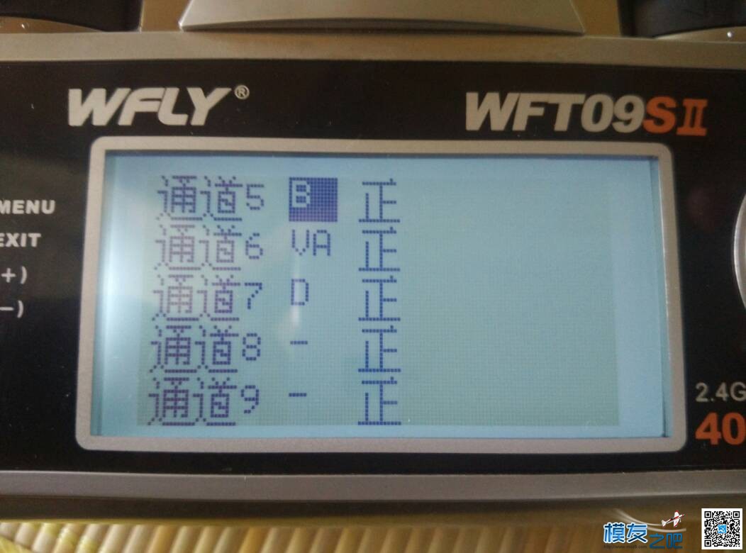

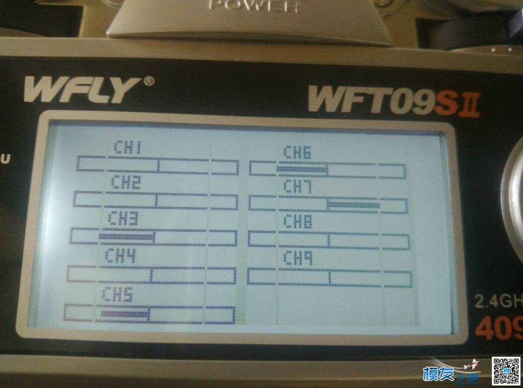

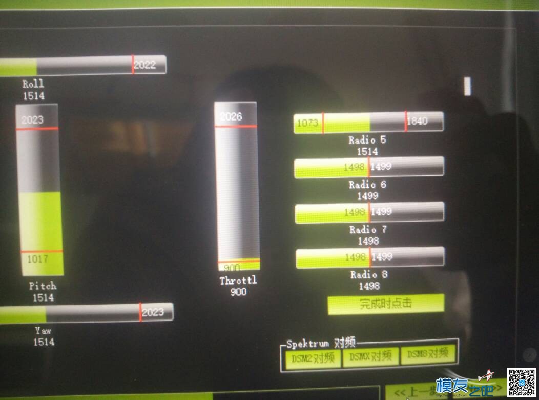

按照泡泡老师视频设置的通道,今天想把七通道设置自动调参的,结果连上地面站遥控校准的时候发现六七八通道没反应,但是遥控监视器上有反应,是遥控本身问题还是没设置好,请教大神

发表于 2016-7-24 13:25:34 | 显示全部楼层
天九用pwm连接的情况下多用一个通道就要多加一条线连接飞控!
 楼主| 发表于 2016-7-24 13:36:47 | 显示全部楼层
老衲法号别动 发表于 2016-7-24 13:25 新人请教,天地飞9六七八通道没反应 天地飞,地面站,泡泡老师,天地飞9怎么样 作者:九零逅の末夏 5451
说实话。一语惊醒梦中人 我光想着无线遥控了
