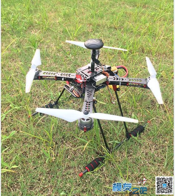

猛禽360用2212电机4s5200mah挂云台,续航多久
发表于 2016-7-30 22:09:45 | 显示全部楼层
360架子 上2212 如果不挂云台 ,3S5000的话 在17-18分钟,
上云台的话2212 有点小了, 起码2312/KV800
我也装了台360,就是续航不给力!!!
2312/kv800,3S5000电 总重1.395KG,只能飞12分钟 3.7V BB响!!!
真不给力,原来用2213,KV920  总重1.395KG(加云台 狗) 才10分钟唉~~~
