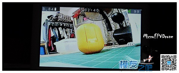

昨晚試了用外置接收器,竟然是有色彩的!!天啊!原來竟然真的是小飛手不支援,我已經手動調好頻道再嘗試了PAL 和 NTSC,PAL是黑白的,NTSC反而完全不能顯示。

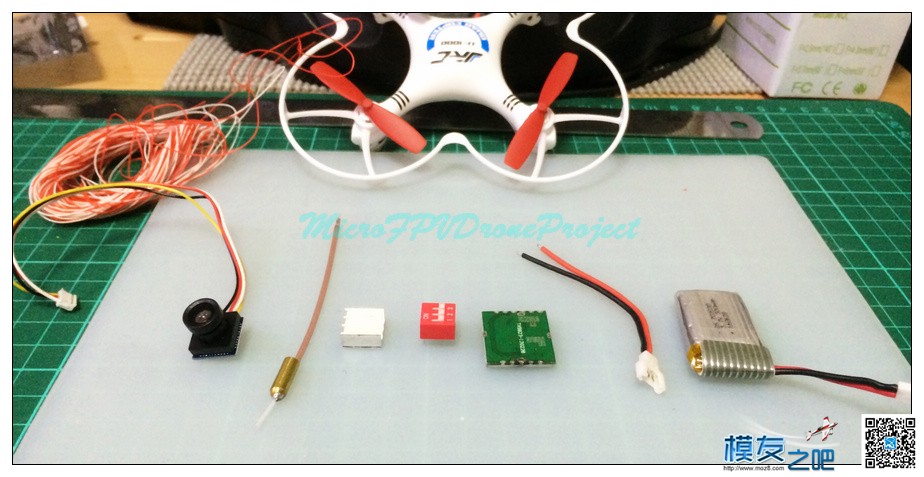

{:3_48:}知道知道。其實昨晚零件已到,但實在太疲倦,只焊了天線、撥碼便跑去睡了!

成功了!一體圖傳急問 一体是指什么,什么为一体 作者:yoowicked 4894 好想跟你說聲多謝,你的教程對新手是非常有幫助的。
