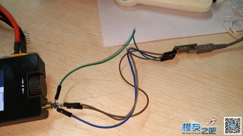

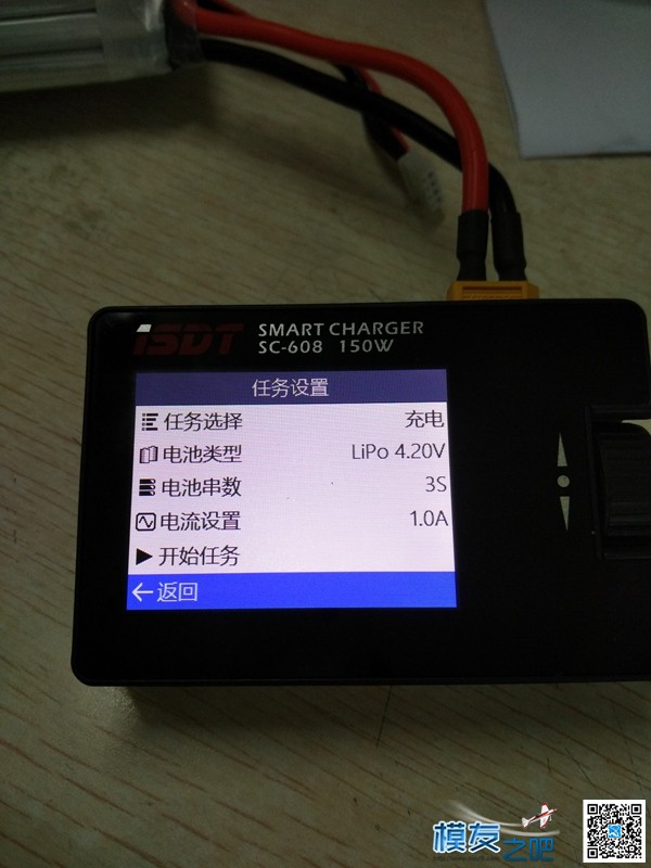

前言:自行刷机有一定风险,各位自行判断,本人不负责!
感谢阿浩给的定义,省略一部分折腾iSDT SC-608充电器刷中文固件 充电器,中文 作者:airwolf 8814
简单来说刷机线就是个普通的USB转TTL,淘宝上有很多,FT232RL,CH340,CP2102,PL2303这些芯片的TTL转换线都是可以的,个人推荐使用FT232和CP2102这2种!需要支持5V电平的!
接口很简单,一个3.5的4芯耳机插头,一定要4芯,普通3芯耳机那种用不了!
接口也很简单TX,RX,DTR,GND,4根线,对应接好就OK了!
刷机充电器需要供电!
所有方法都在以下图片中,各位自便!
再次重申:刷机有风险,DIY刷机更有风险,强烈建议买厂家原厂TTL线!

发表于 2017-5-20 08:29:04 | 显示全部楼层
为什么我的怎么都刷不成中文呢?中文一直是灰色的不能选择
