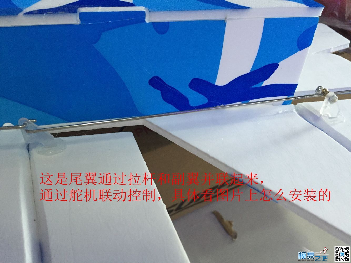

最后对新手玩航模几点建议,千万注意高速旋转的螺旋桨伤人,本人被打过2次受伤不清,新手玩最好飞飞模拟器找找手感再飞真机,飞真机不要怕炸鸡,技术都是炸出来的,练手可以选用魔术板也叫耐摔版的材质的板机,成本不高非常耐摔,千万别用KT板。除非你技术非常好不炸机,不然也就几分钟你几小时做的飞机就报废了。

第一机翼割45度槽时不妨买个开槽器,方便好用。第二安装螺旋桨时,始终把突出的一面向飞机前进的方向,螺旋桨两面都有字!再给一个好记忆舵面的方法,哪边翘起向哪边飞,左翘左飞,右翘右飞,上翘上飞!

用2200KV配6寸桨或者5寸桨…就不容易打手了
