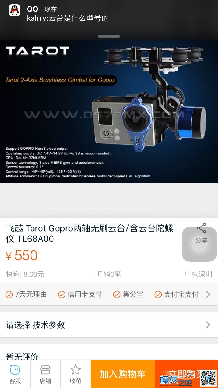

请问我用AT9接受机如何链接飞越云台,我是用乐迪PIX飞控的,接收机用一根信号链接飞控的,请问在这样的情况下云台的俯视信号是链接接收机还是飞控

地线和信号线连接到接收机。

接收机就可以吧 一根信号线 一根地线
发表于 2016-7-8 12:38:14 | 显示全部楼层
我让pix的输出功能选择为直通,就可以直接接pix了,不过要按了安全开关才会输出

我的普通两轴,我都接接收机上了,这样上电云台就有信号,不至于鬼畜

谢谢,我现在都是连飞控,可以了
 楼主| 发表于 2016-7-8 23:37:16 | 显示全部楼层
纸鹰 发表于 2016-7-8 20:11 请问飞越云台如何链接AT9接收机 云台,飞控,乐迪,接收机 作者:小云T小吉 5515
问题是不知道问什么我的接收机普通的通道不行
发表于 2016-7-9 10:26:49 | 显示全部楼层
小云T小吉 发表于 2016-7-8 23:37 请问飞越云台如何链接AT9接收机 云台,飞控,乐迪,接收机 作者:纸鹰 4302
乐迪接收机如果来了sbus模式,普通的pwm通道输出会变动位置,接收机上红色字标记为准,
