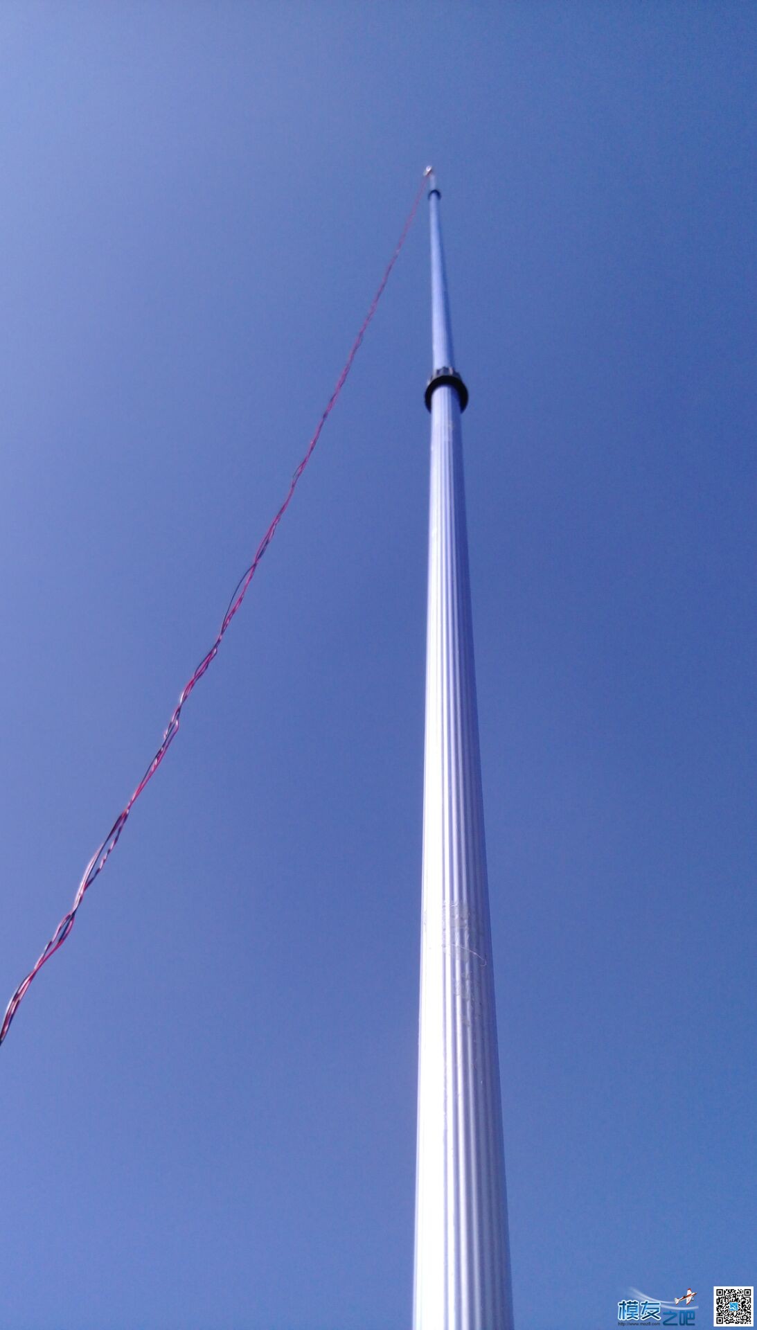

众所周知低频信号传输效果比较好,但是如果地面使用必受遮挡物影响,所以低功率(相对来说凤凰433 1w多点功率还算是小的……)要想获得远距离唯一办法就是加高发射机。也因此退而求次能达到7km左右就满足了
第一次拉距是站在天桥上,拉到三千多米,很不理想。
第二次架高9m,又改发射机参数 达到了7.2km。还比较满意。

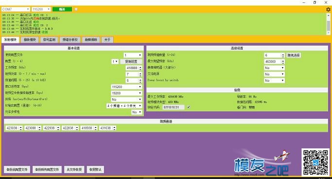

发射机参数需要ttl连接pc软件,已汉化使用很方便,需要改的是右侧的调频数量,改成6个。

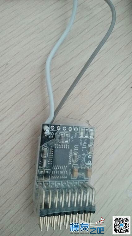

调试过程中先是ppm连接线不对,改最低通道数量,后来换接收机天线失败 差点把接收机pcb弄坏,ttl也买错……

发表于 2016-8-23 15:21:30 | 显示全部楼层
用的天线有问题,
如果楼主图片上的天线是433的,那可以肯定的告诉楼主,换好些的天线效果会好很多

直接架在中国移动的架子上 多省事 哈哈
