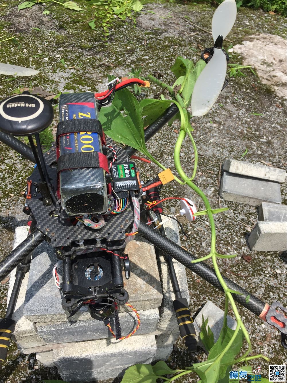

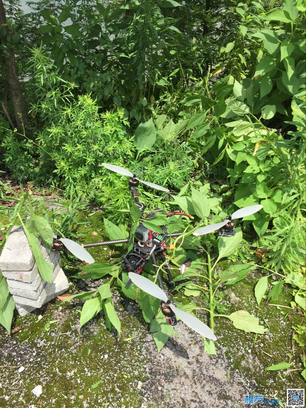

问题是这样的,飞控解锁,推油门起飞,立马自璇,大约每秒三圈,但没有往一个方向飞去,而且高度也没有变,有点类似在定点的状况下,副翼打死,但是转数快很多。没办法,松油门自由落体,幸亏下方是草丛,损失不大!

发现了问题,就得解决,回家查看日志,认为内罗盘异常,于是重新校准罗盘,后起飞测试,轻推油门,依旧带有自璇
2.认为是固件问题,重新刷固件,四轴3.3版本。调试完毕后测试,依旧有问题,带有自璇
3.刷写历史固件,3.2版本 ,清除数据后再调试,依旧有问题
4.刷写测试固件,3.4版本,结果问题还是没有解决,带有自璇。
5.检查电机顺序,在MP里的可选硬件,点击检测电机,挨个顺时针转动,没有问题。(拆桨测试)
6.在MP故障保护一栏,解锁推油门,四个电调起始输出值都一样,1070。推一定量油门,同时变化到一定数值,但是马上就有了变化,一号电机输出值慢慢变大,二号电机不变,三号电机减小,四号电机减小。(拆桨后测试)这个现象我辨别不出哪里故障

 楼主| 发表于 2016-7-3 00:59:15 | 显示全部楼层
怎么会这样啊!!
问题是这样的,飞控解锁,推油门起飞,立马自璇,大约每秒三圈,但没有往一个方向飞去,而且高度也没有变,有点类似在定点的状况下,副翼打死,但是转数快很多。没办法,松油门自由落体,幸亏下方是草丛,损失不大! p9x飞控解锁后拼命自璇,每秒3圈 自由落体,顺时针,1070,电机,而且 作者:耀耀哦 4521
