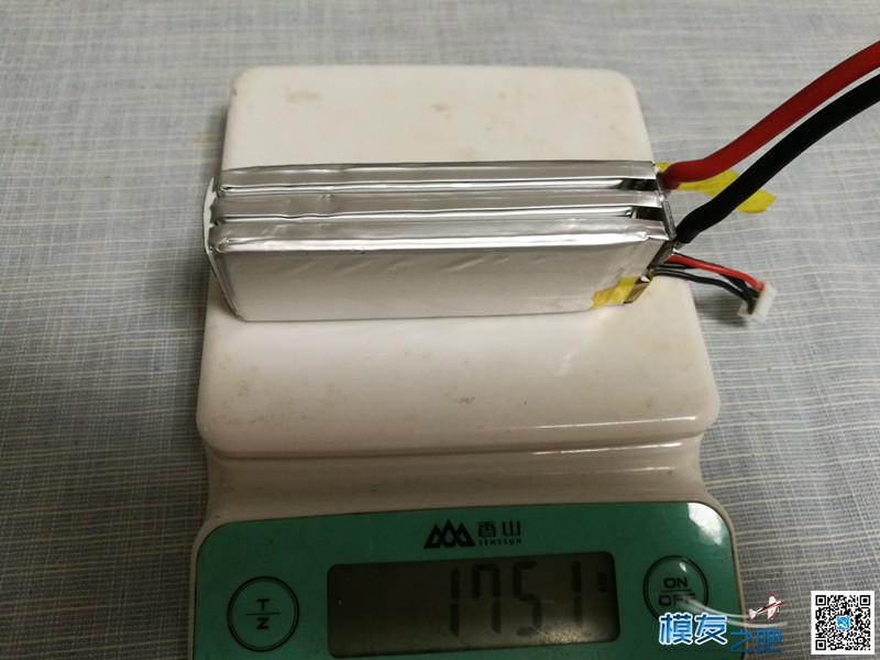

    在牛币商城换了两块电池,儒盛的已经到手,先做个简单的评测。

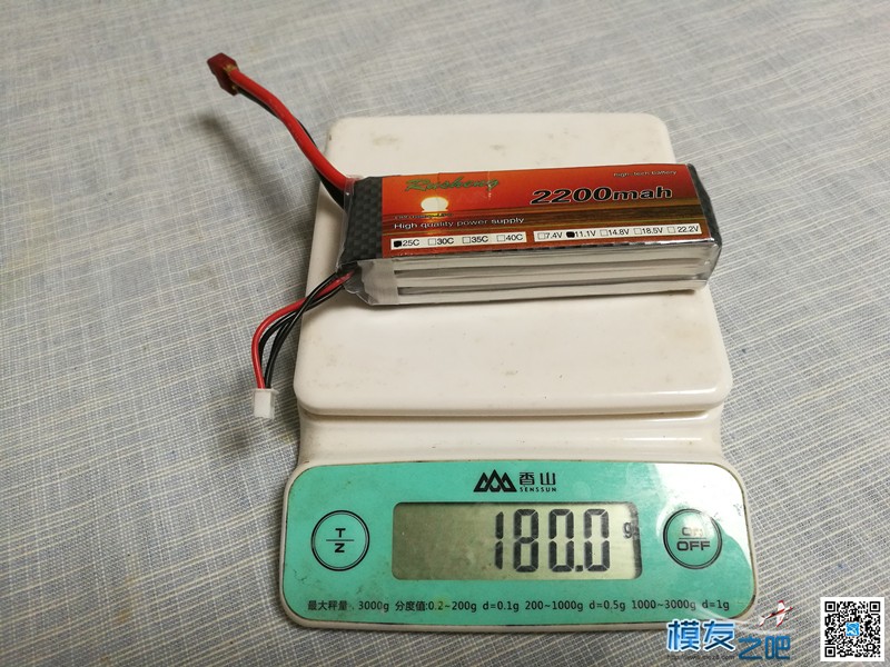

    该电池为25c倍率,长宽高为107*33*23,总量为180G,动力线为12AWG,平衡线为22AWG。
儒盛3s2200电池评测 电池,充电器,PCB 作者:Guc 7124
儒盛3s2200电池评测 电池,充电器,PCB 作者:Guc 2641

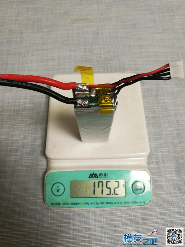

拆了包装后总量为175g

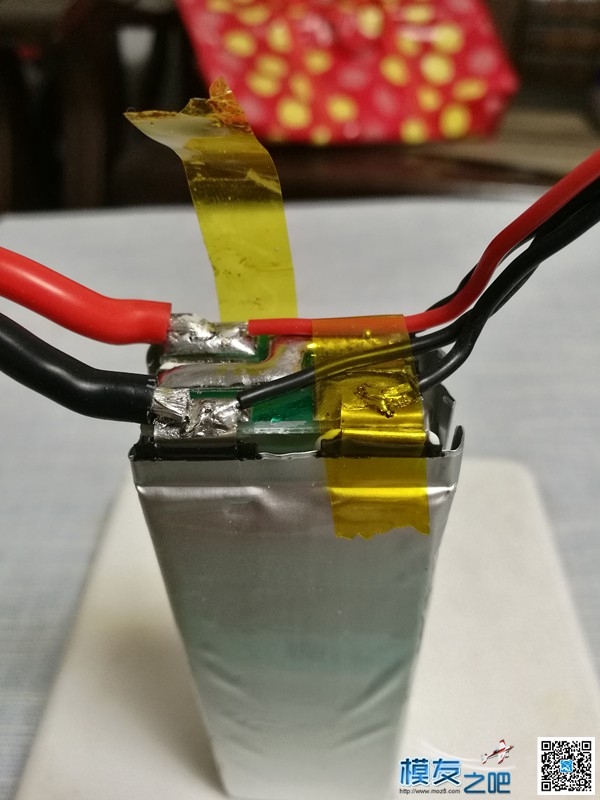

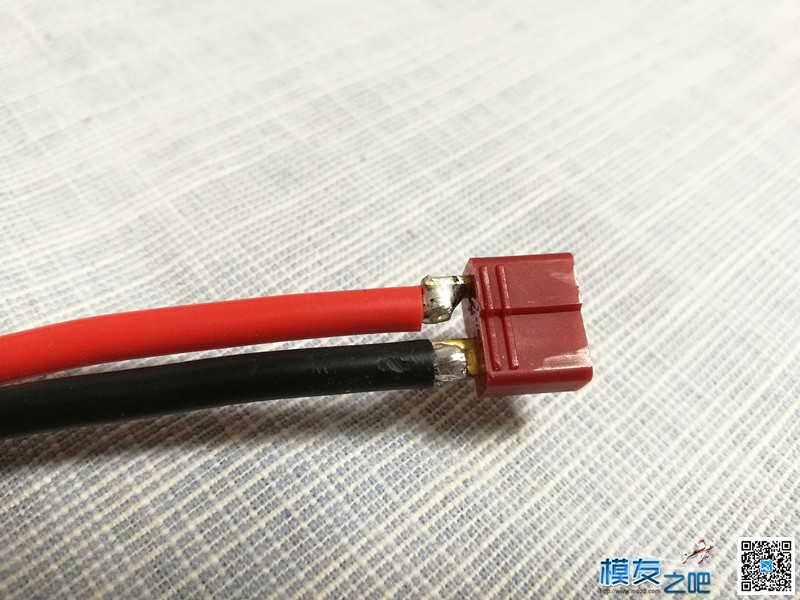

    接下来看看这块电池的焊接如何,焊接状态的好坏直接关系到我们爱机的生命。
儒盛3s2200电池评测 电池,充电器,PCB 作者:Guc 7942
T插的焊接还是不错的。

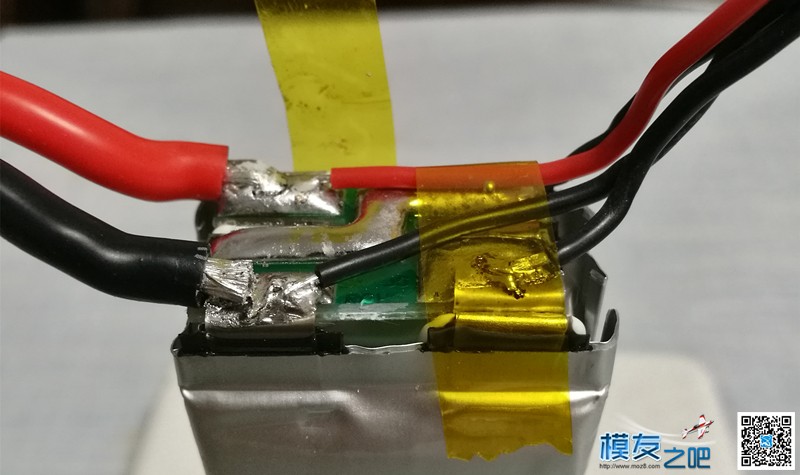

    从这个图可以看到负极接线焊接存在些问题,下图为放大后的截图,希望是个别现象。
儒盛3s2200电池评测 电池,充电器,PCB 作者:Guc 1317

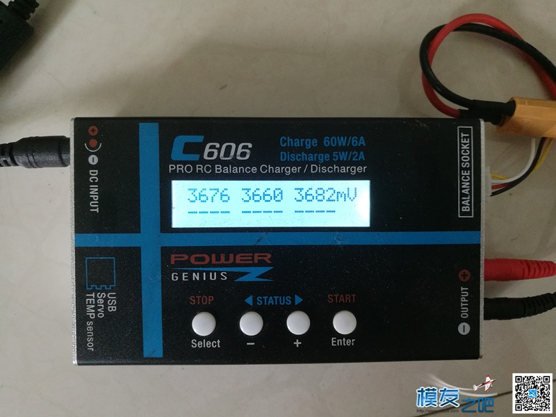

未充电前各电芯电压比较均衡
儒盛3s2200电池评测 电池,充电器,PCB 作者:Guc 5651
内阻均衡,不过我这充电器不太准,仅供参考

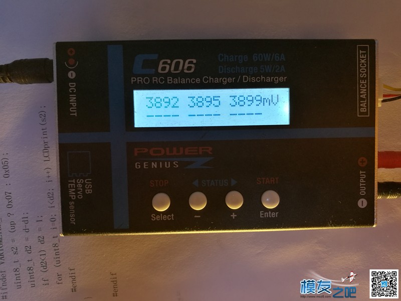

放电后各电芯电压
儒盛3s2200电池评测 电池,充电器,PCB 作者:Guc 5953

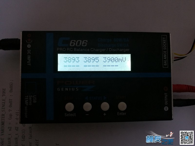

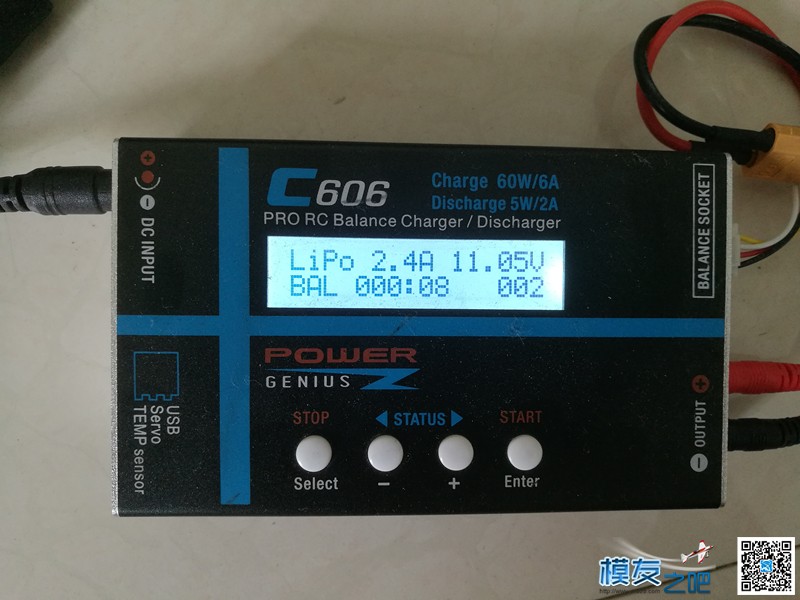

从11.05V开始充电

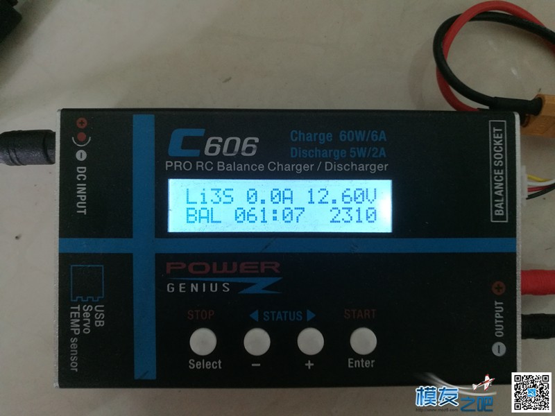

儒盛3s2200电池评测 电池,充电器,PCB 作者:Guc 1866
    最终共充电2310MAH,除去充电时的损耗,容量没有虚标,可能还更大,这点还是不错。
    总体来说儒盛的这块电池还是不错,除了焊接那点,希望那是个别现象。
