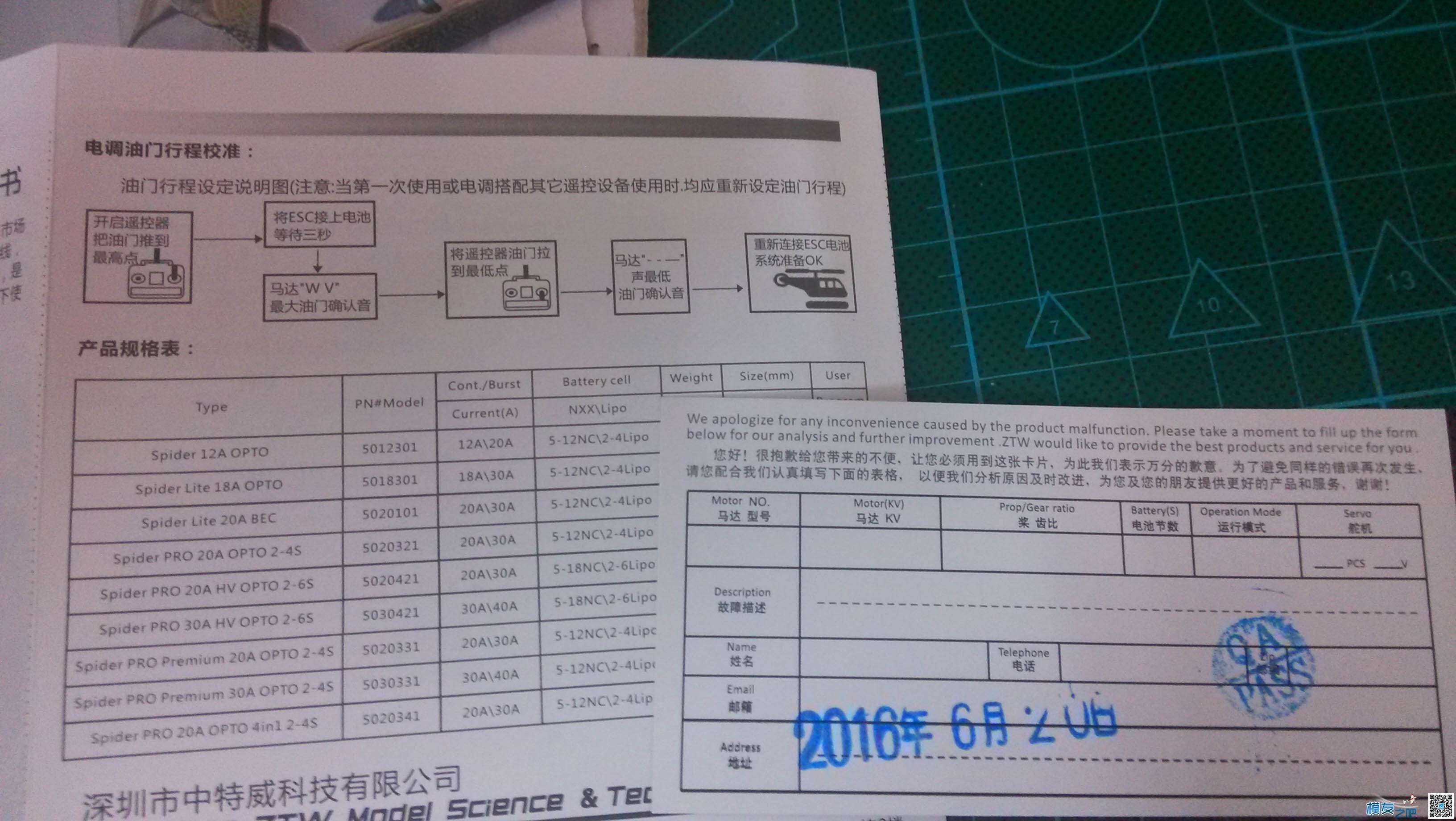

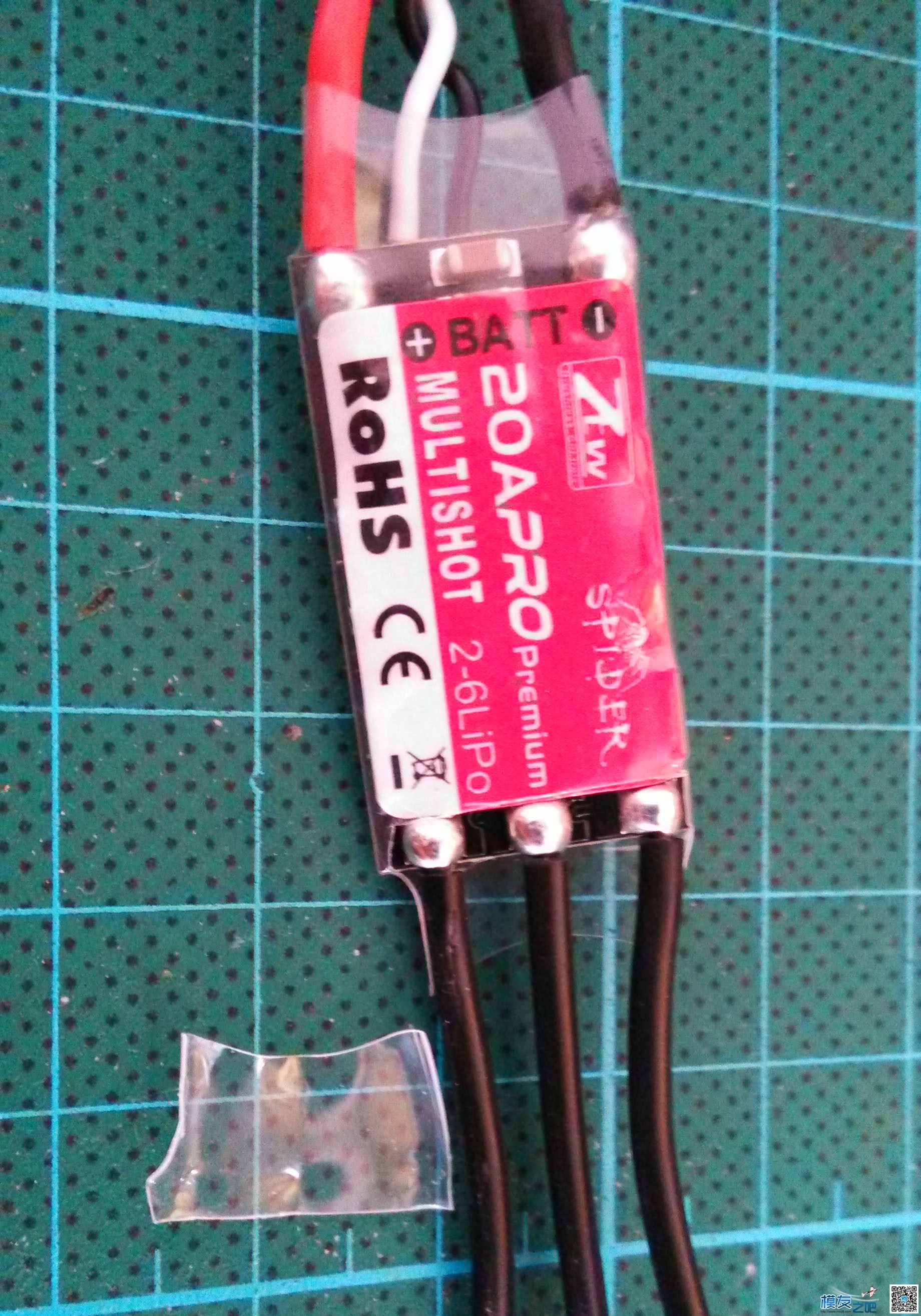

   带保修卡和油门行程校准教程 中特威新品 20A OPTO 2-6S电调刷固件工具及装机贴 淘宝店,保修卡,购物车,天下,新品 作者:愤青老年 8774

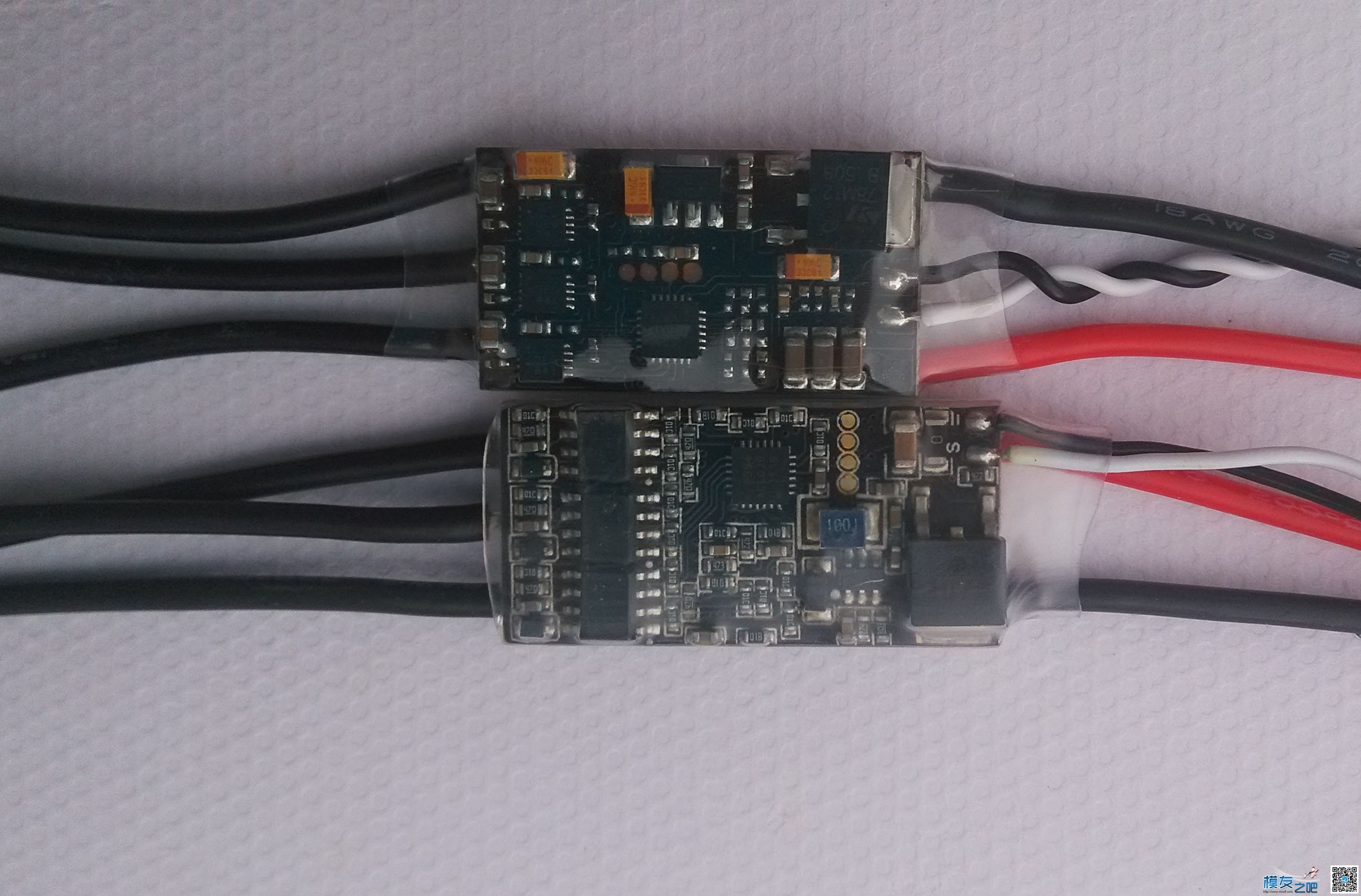

   大厂的做工和工艺,很漂亮 中特威新品 20A OPTO 2-6S电调刷固件工具及装机贴 淘宝店,保修卡,购物车,天下,新品 作者:愤青老年 631 中特威新品 20A OPTO 2-6S电调刷固件工具及装机贴 淘宝店,保修卡,购物车,天下,新品 作者:愤青老年 9214 中特威新品 20A OPTO 2-6S电调刷固件工具及装机贴 淘宝店,保修卡,购物车,天下,新品 作者:愤青老年 6595
   和小蜜蜂30A对比了一下 中特威新品 20A OPTO 2-6S电调刷固件工具及装机贴 淘宝店,保修卡,购物车,天下,新品 作者:愤青老年 2925 中特威新品 20A OPTO 2-6S电调刷固件工具及装机贴 淘宝店,保修卡,购物车,天下,新品 作者:愤青老年 3113

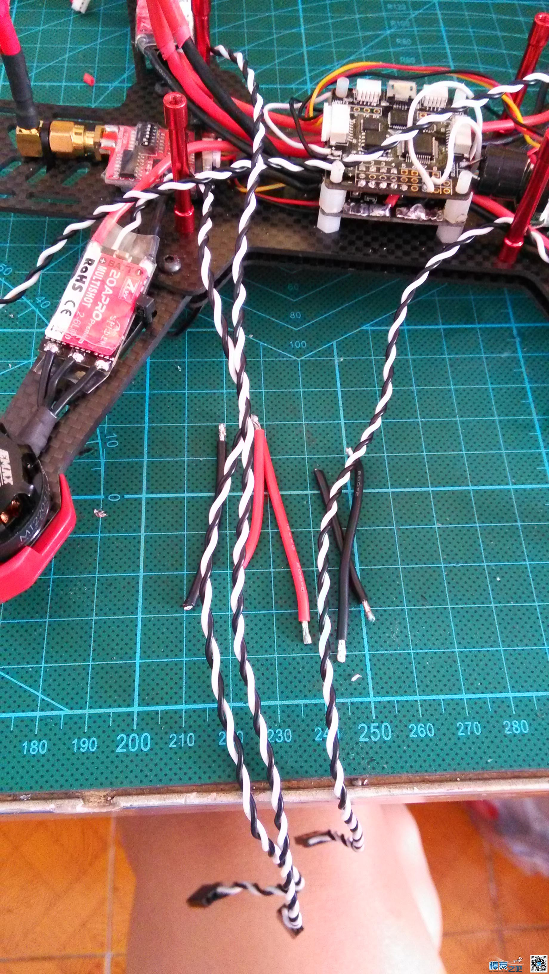

   电调线整整有290mm长 中特威新品 20A OPTO 2-6S电调刷固件工具及装机贴 淘宝店,保修卡,购物车,天下,新品 作者:愤青老年 9889

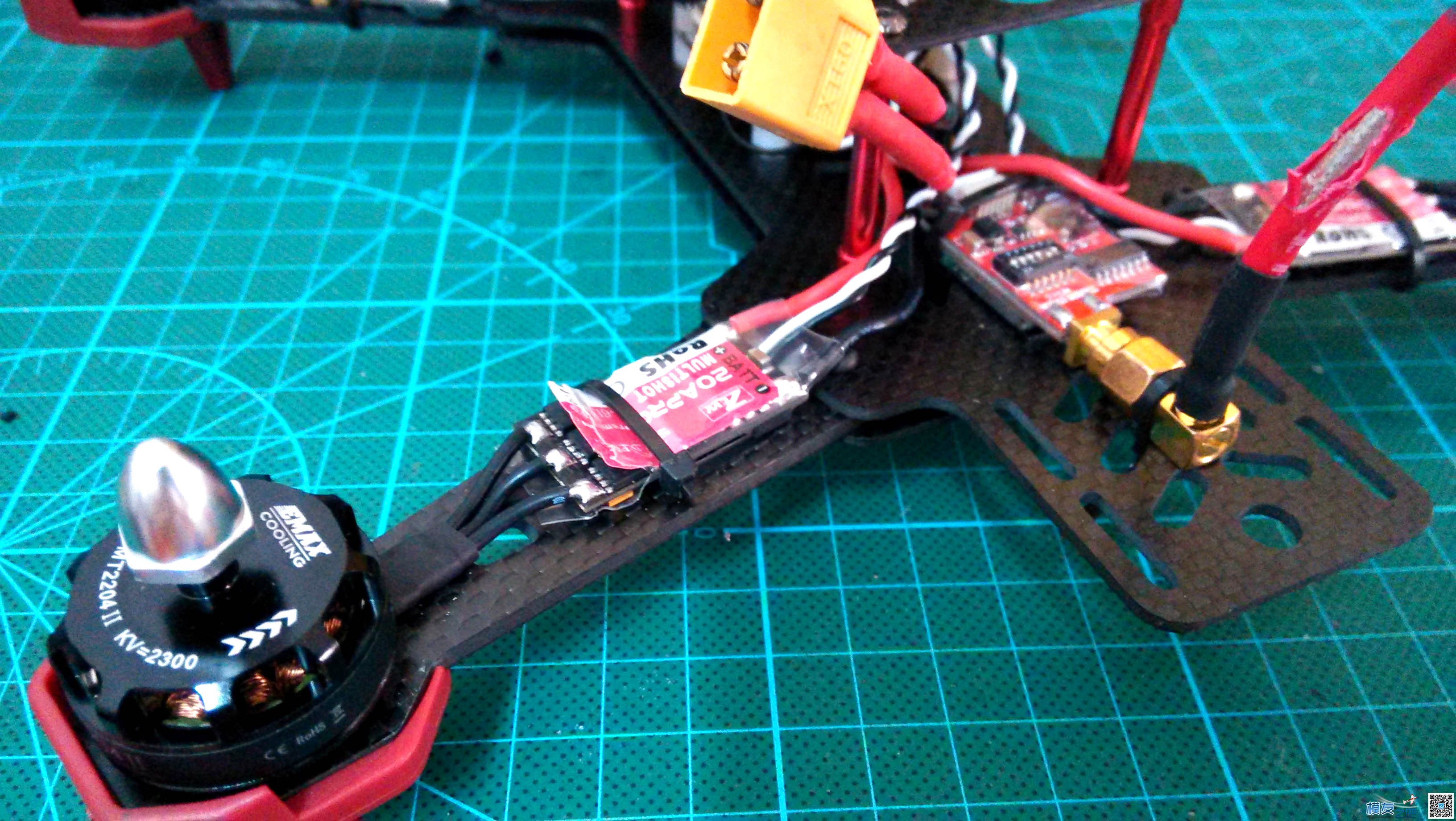

    下面是装机照,大同小异 中特威新品 20A OPTO 2-6S电调刷固件工具及装机贴 淘宝店,保修卡,购物车,天下,新品 作者:愤青老年 2740 中特威新品 20A OPTO 2-6S电调刷固件工具及装机贴 淘宝店,保修卡,购物车,天下,新品 作者:愤青老年 1371 中特威新品 20A OPTO 2-6S电调刷固件工具及装机贴 淘宝店,保修卡,购物车,天下,新品 作者:愤青老年 2914

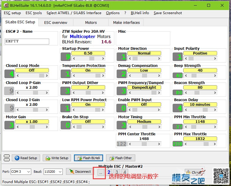

     关键是这边一天下几场雨中特威新品 20A OPTO 2-6S电调刷固件工具及装机贴 淘宝店,保修卡,购物车,天下,新品 作者:愤青老年 8191 想试下效果都不给机会啊!充好电就下雨,放完电又晴天了中特威新品 20A OPTO 2-6S电调刷固件工具及装机贴 淘宝店,保修卡,购物车,天下,新品 作者:愤青老年 7754      补充:根据石头的教程(http://www.moz8.com/thread-69159-1-1.html

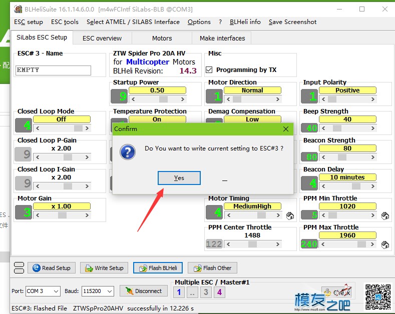

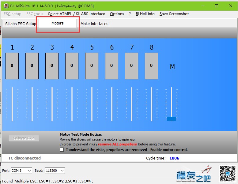

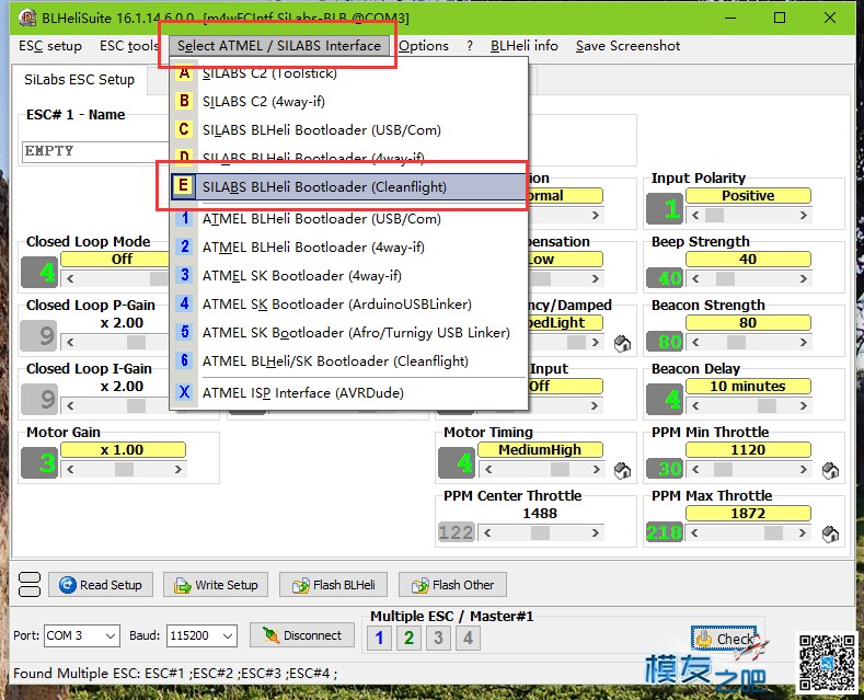

   通过飞控给电调刷固件及修改电机转向,刷上14.6之后启动很温柔,电机很静音。
   刷固件需要的工具BLHeliSuite16114600(http://pan.baidu.com/s/1sly3TItCleanfight 1.2.2汉化版(http://pan.baidu.com/s/1nuR2gfZ
   中特威新品 20A OPTO 2-6S电调刷固件工具及装机贴 淘宝店,保修卡,购物车,天下,新品 作者:愤青老年 8235 中特威新品 20A OPTO 2-6S电调刷固件工具及装机贴 淘宝店,保修卡,购物车,天下,新品 作者:愤青老年 7650 中特威新品 20A OPTO 2-6S电调刷固件工具及装机贴 淘宝店,保修卡,购物车,天下,新品 作者:愤青老年 3268
    刷完之后记得校准油门行程

这种方法是不是需要icsp先刷成BLHeli的电调才可以更新固件?我用arduino单线1-Wire Bootloader Interface试了下,中特威的电调要不icsp先刷一次BLHeli,就识别不到。请指正!
 楼主| 发表于 2016-7-19 09:37:17 | 显示全部楼层
turok 发表于 2016-7-18 13:23
这种方法是不是需要icsp先刷成BLHeli的电调才可以更新固件?我用arduino单线1-Wire Bootloader Interface试 ...
我买的是最新的自带BLHeli,你说的是老款吧

我的意思是新买的电调,只要是BLHeli支持的,接上飞控就能刷吗BLHeli?
 楼主| 发表于 2016-7-19 14:11:42 | 显示全部楼层
是的  意思就是省去了USB linker  而且还可以4个同时刷
