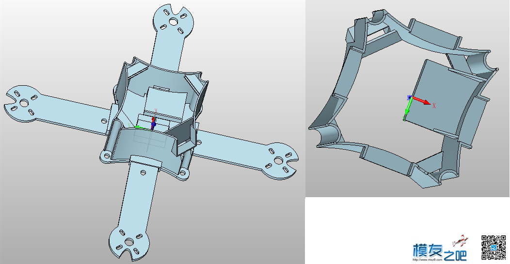

机架:cnc加工2mm碳纤维底板,1mm碳顶板,3d打印机身主体安装设备。
图纸:
WSF148穿越机原创设计方案及装机 更新电机保护座及试飞视频 穿越机,图传,飞控,电调,电机 作者:Myth 8574 WSF148.rar (55.03 KB, 下载次数: 1) 因为改动都是直接在原图纸上改的,于是图纸直接上的最后一版。
WSF148穿越机原创设计方案及装机 更新电机保护座及试飞视频 穿越机,图传,飞控,电调,电机 作者:Myth 673

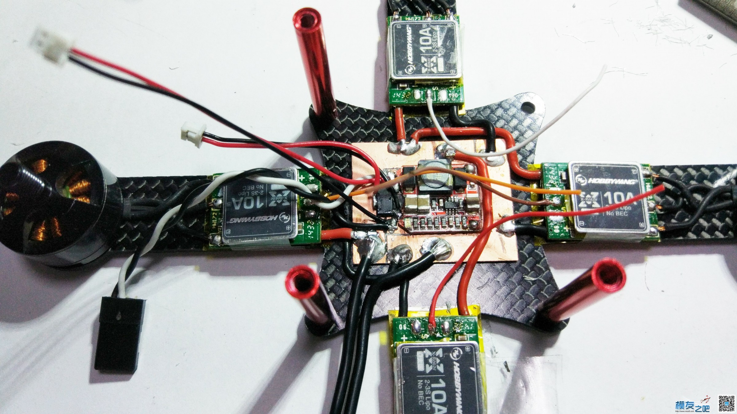

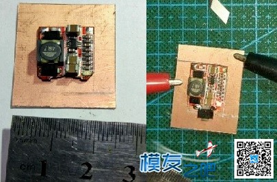

5v降压+ams1117-3.3 为飞控及led供电
WSF148穿越机原创设计方案及装机 更新电机保护座及试飞视频 穿越机,图传,飞控,电调,电机 作者:Myth 6267

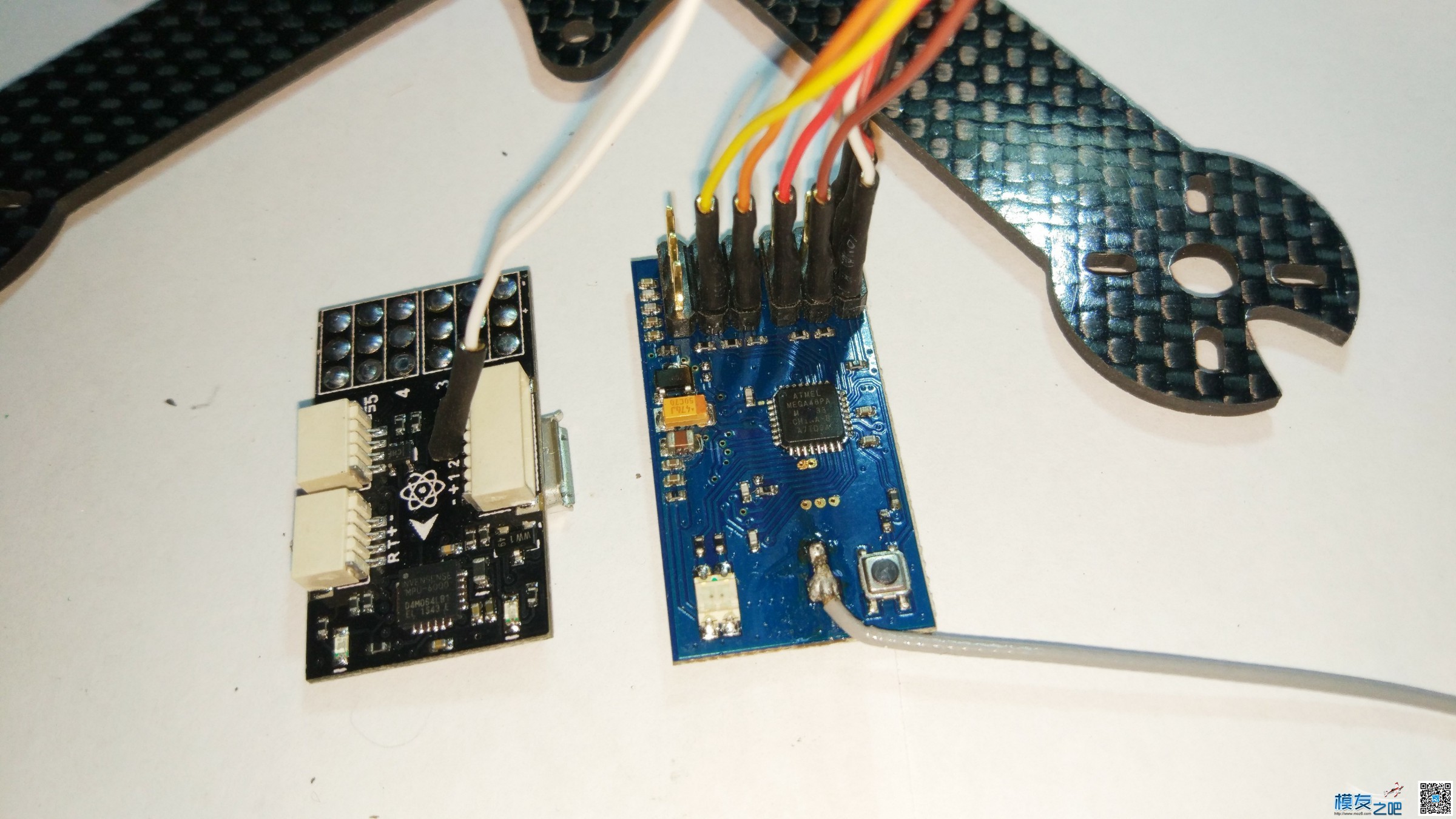

WSF148穿越机原创设计方案及装机 更新电机保护座及试飞视频 穿越机,图传,飞控,电调,电机 作者:Myth 7024 更正一点。。。飞控和接收机并不是固定的如图接法,而是副翼-5 升降-4 油门-3 方向-2
固定cc3d和接收机
WSF148穿越机原创设计方案及装机 更新电机保护座及试飞视频 穿越机,图传,飞控,电调,电机 作者:Myth 9204

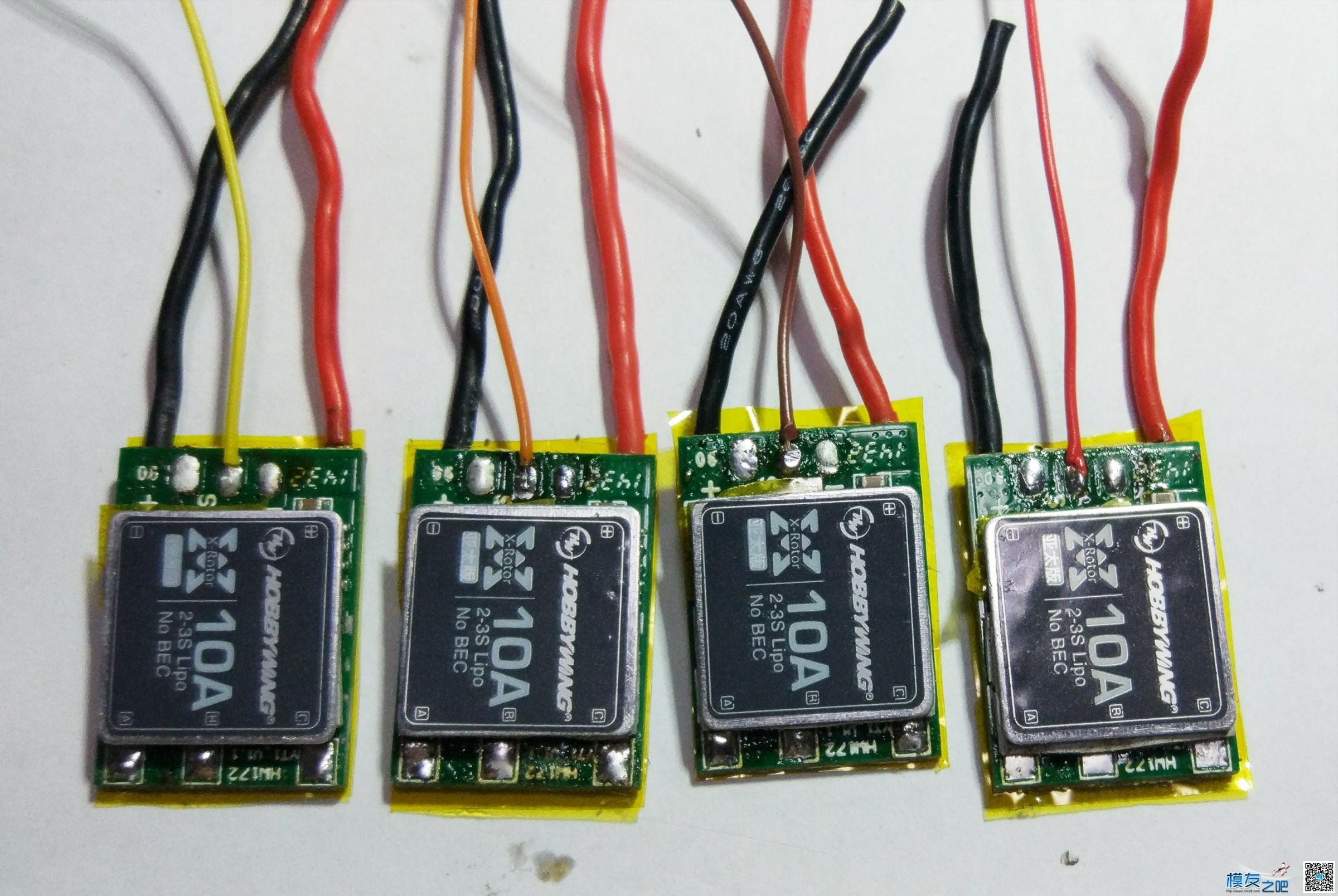

电调贴聚酰亚胺胶带防短路
WSF148穿越机原创设计方案及装机 更新电机保护座及试飞视频 穿越机,图传,飞控,电调,电机 作者:Myth 3520
WSF148穿越机原创设计方案及装机 更新电机保护座及试飞视频 穿越机,图传,飞控,电调,电机 作者:Myth 2915
更正第二点。。。如图去电容的方法是错误的。。。最好不要去掉电容。小电机还行,如果电流大了的话会给电源端带去巨大的方波,可能造成飞控重启,炸机。。。各位注意。。。
焊接电调,供电线及5v,3.3v输出
WSF148穿越机原创设计方案及装机 更新电机保护座及试飞视频 穿越机,图传,飞控,电调,电机 作者:Myth 1764

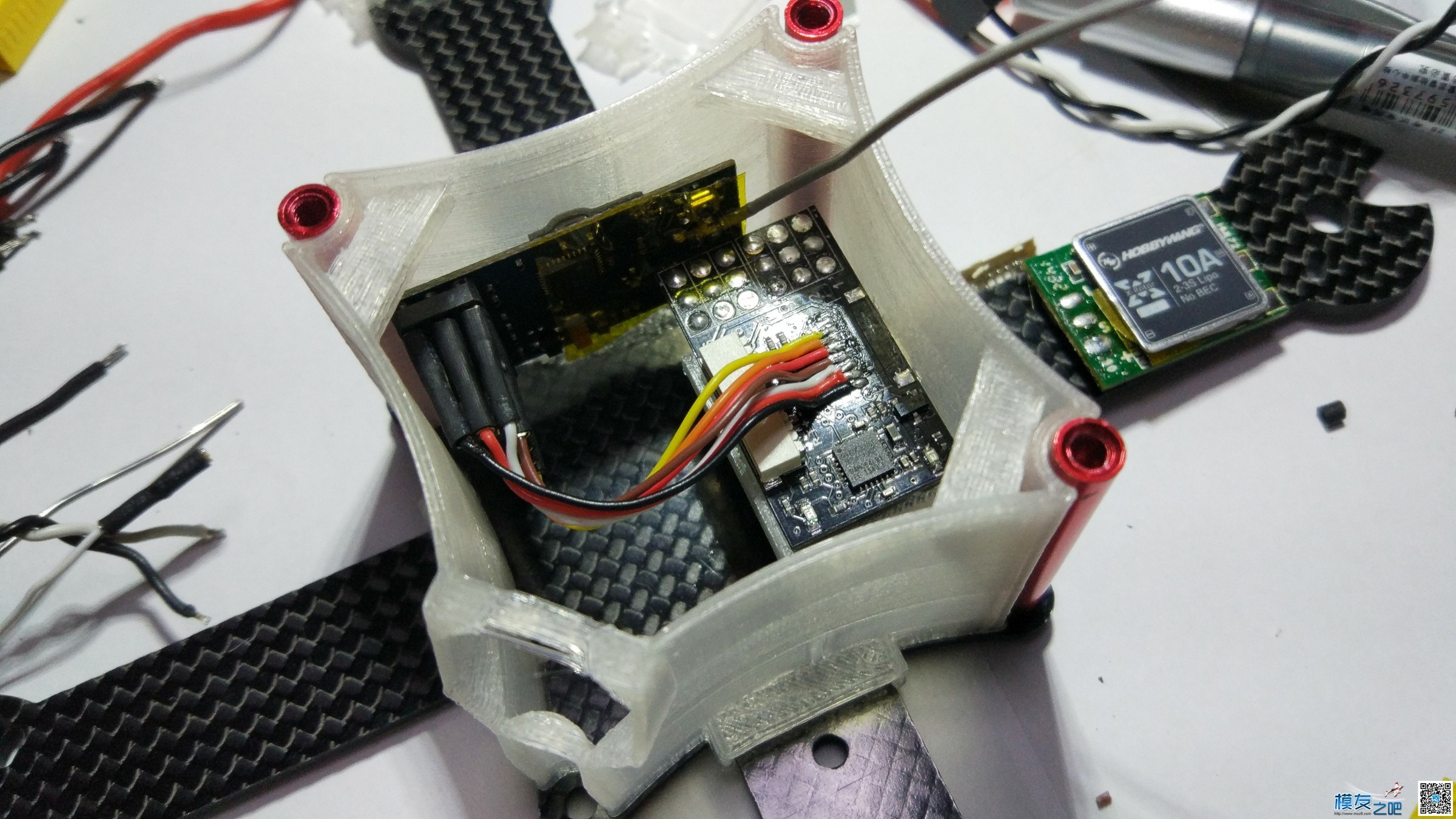

总装(前面的摄像头焊早了,当时用的是第二版的机身。第三版机身的摄像头应该穿线后再焊接)
WSF148穿越机原创设计方案及装机 更新电机保护座及试飞视频 穿越机,图传,飞控,电调,电机 作者:Myth 2004

请问楼主 乐天10A的电容可以直接去掉就行了吗?
 楼主| 发表于 2016-7-1 09:18:48 | 显示全部楼层
愤青老年 发表于 2016-7-1 08:12 WSF148穿越机原创设计方案及装机 更新电机保护座及试飞视频 穿越机,图传,飞控,电调,电机 作者:Myth 9016
可以,我的就直接去了。
