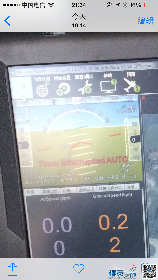

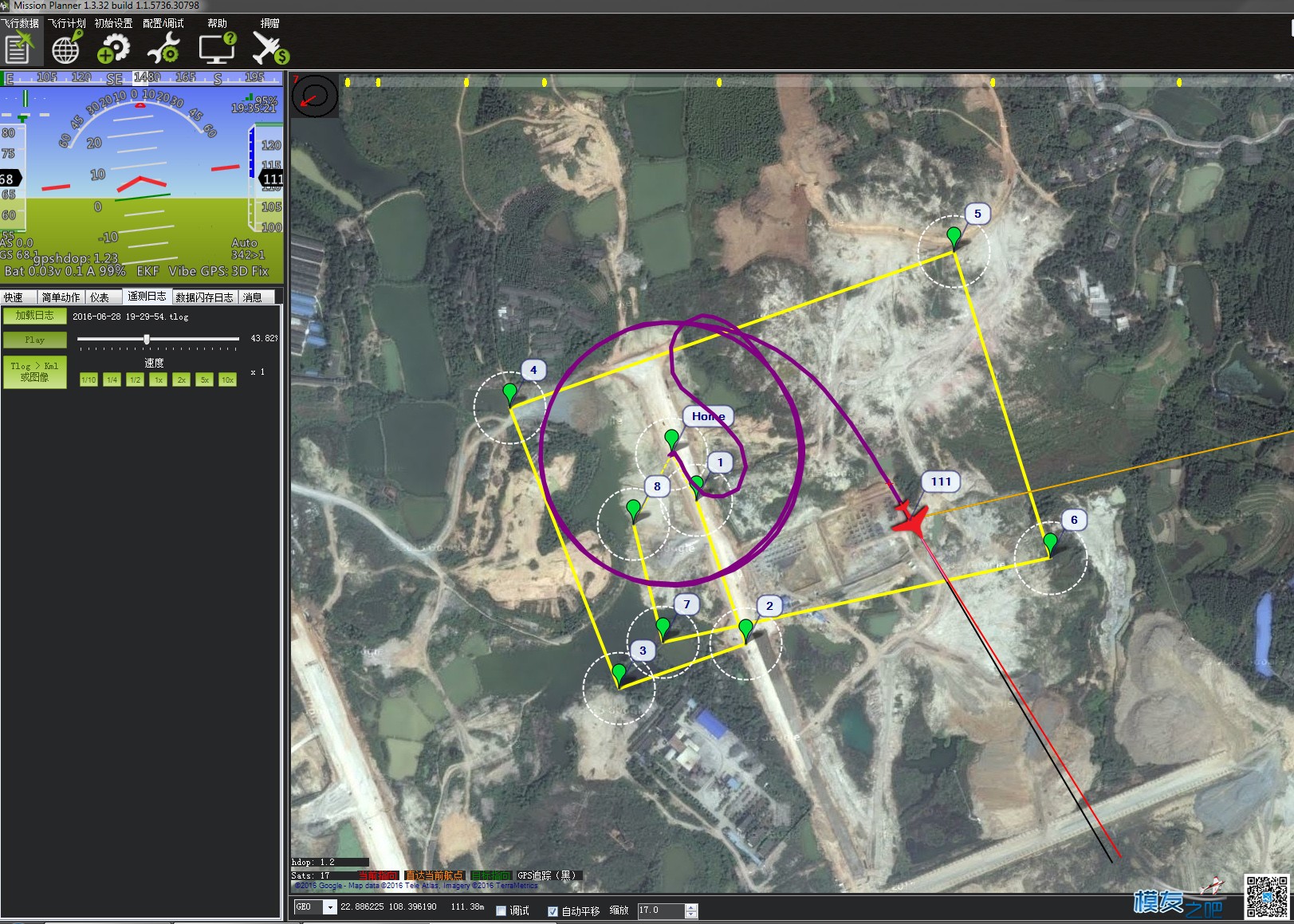

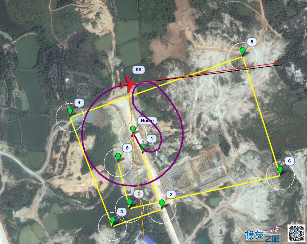

模友们,现在我碰到一个问题,就是飞机切到自动模式之后飞机就自顾自的往外飞出去了,一点都没有要往航点飞的意思,返航是正常的,方向也是对的,也没有丢星,为什么会这样呢?

求助各位模友,关于自动航点 船模自航分析,航测修模软件 作者:814455862 3082 求助各位模友,关于自动航点 船模自航分析,航测修模软件 作者:814455862 5552 求助各位模友,关于自动航点 船模自航分析,航测修模软件 作者:814455862 8551 求助各位模友,关于自动航点 船模自航分析,航测修模软件 作者:814455862 5963 今天出去飞发现了这些问题。请大神指点一二,这是不是导致飞机没有飞向航点的原因

发表于 2016-6-30 12:28:23 | 显示全部楼层
这是罗盘没校准   这个圈会越转约大
