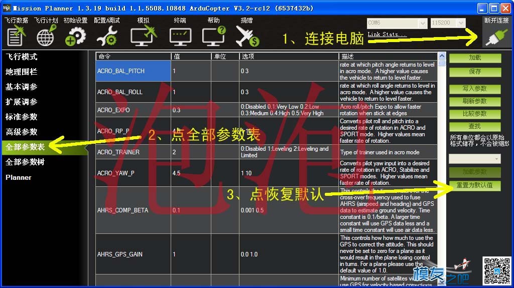

刷完固件只显示完成,进入终端时连接后输出乱码是怎么回事?

提问前说你用的什么飞控,apm的话,最新的固件早就不支持终端了,

刷3.15就好了
发表于 2016-7-2 09:54:43 | 显示全部楼层
APM飞控,不要刷3.2以上的固件就进不去终端,进去就会显示乱码。
你要用终端就得刷3.2以下的。
