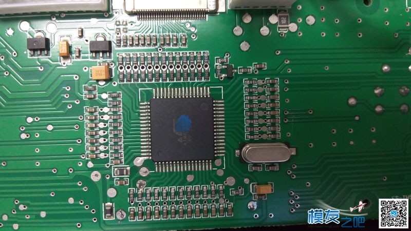

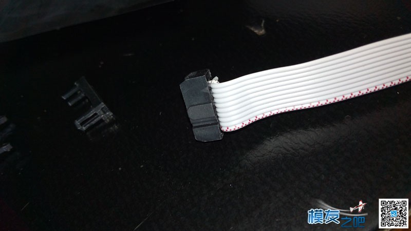

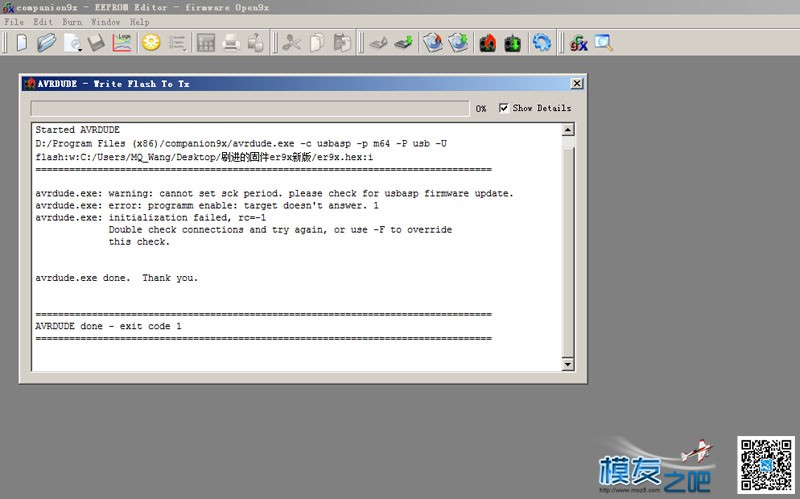

我在刷ER9X时显示SCK有问题,刷过的大神给看看吧,我也不知道问题出在哪里?
上传USB线与控的连接图,并附上一张空图,帮忙指点一下,真的晕死了……

建议你换一个usbasp,我之前刷的时候就买的跟你一样的,刷的时候也出过问题!

接线应该是对的,换eepe试试,还有就是楼上说的 usbasp

换个下载器              。

谢谢各位的解答,问题找到了,是线接错了,我把红线当成1号线了,所以不对,现以改正,一次刷入成功
