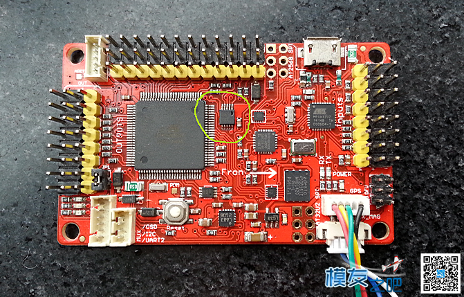

APM2.8飞机接电池后又接USB数据线之后就连接不上电脑了。

发表于 2016-7-8 06:46:00 | 显示全部楼层
酷哥的哥哥ok 发表于 2016-7-3 19:46 是不是飞控坏了 电池,飞控,APM 作者:13160635105 9558
芯片收到,换上救活一飞控。
你的飞控好了吗
 楼主| 发表于 2016-7-3 19:46:16 | 显示全部楼层
芯片收到,换上救活一飞控。
 楼主| 发表于 2016-6-26 21:17:36 | 显示全部楼层
芯片已找到,明天上路,换上之后再说。
 楼主| 发表于 2016-6-26 19:03:15 | 显示全部楼层

发表于 2016-6-26 18:31:08 | 显示全部楼层
芯片没贴好,偏下面了一点。该芯片损坏的现象是,能看到COM口,不能刷固。
我还以为你和他一样了呢。
是不是飞控坏了 电池,飞控,APM 作者:泡泡 6381
 楼主| 发表于 2016-6-26 18:27:58 | 显示全部楼层
ZWDXBB 发表于 2016-6-26 09:37
APM2.8飞机接电池后又接USB数据线应该是没问题的,问题是你电池是怎么接的?
检查32U2和2560之间的10脚芯片 ...
是不是飞控坏了 电池,飞控,APM 作者:酷哥的哥哥ok 8777
是这个吗?
 楼主| 发表于 2016-6-26 18:26:12 | 显示全部楼层
酷哥的哥哥ok 发表于 2016-6-26 18:10
多轴APM接USB连接电脑,然后给多轴插电,APM由电调供电。
是划圈的那个吗? 是不是飞控坏了 电池,飞控,APM 作者:酷哥的哥哥ok 7813
 楼主| 发表于 2016-6-26 18:11:52 | 显示全部楼层
潮州,菜鸟 发表于 2016-6-26 11:43
结果就烧了吧!没数传啊?
有数传,嫌麻烦,结果麻烦了。是不是飞控坏了 电池,飞控,APM 作者:酷哥的哥哥ok 8830

我的apm现在不管更新固件,好烦,弄了好几天了
