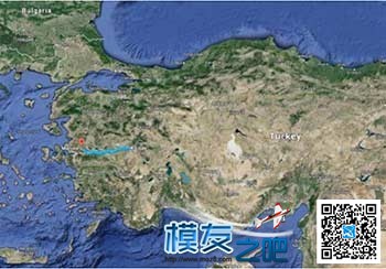

连接Manisa与Usak城市,长140公里的铁路廊道途经多种地形。

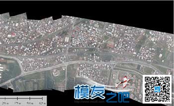

Global Mapper软件中浏览项目的正射影像

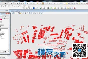

项目点云数据过滤后只显示建筑物的结果图
