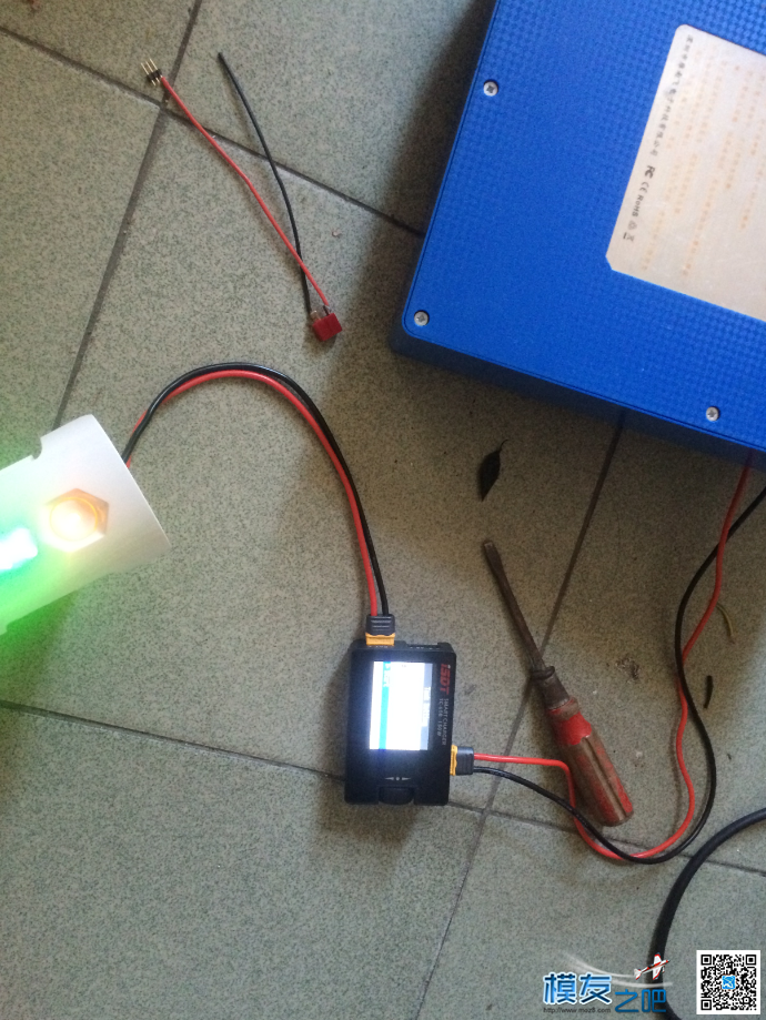

DIY自己的DJI外场充电器。
首先要准备一个充电器越宽压越好。
我的SC608宽压到9-32V。
支持LIHU模式的。也就是单组4.35V。
一条B6转精灵悟的连接线。
根据自己充电器的型号换转接头。
一个外场电包,个人建议。零帕锂电。12V60AH的才800不到。你懂的。
DJI外场充电器 充电器 作者:骑猪啃大象 1462
再也不用被DJI坑那么多块电池了。。。嘿嘿。。

楼主转接线哪里搞的
还有个办法是淘宝买个车充100左右,头子改了直接戳电包

车充没用,才80W,我的SC608能开到160W。线自己找关键字。放连接的话有广告的嫌疑。

楼主 咨询你两个问题 608开高压模式 就可以冲?没有平衡头连接 充电器不报警?还有个就是 看你图中是悟的电池  淘宝上 精灵转接线 那个插头 悟的也能用?

不用插平衡头也能冲啊

不用。智能电池,不用平衡头。你见过大疆的电池要平衡头的吗
