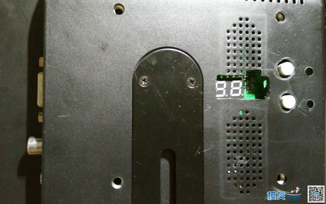

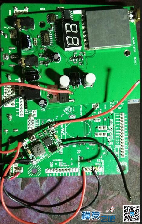

去年改装过一次发热严重又拆了,最近看到有大师改装5v输入可以减少发热提高效率,心血来潮拆开显示屏发现自带5v输入,5v输入测试一次点亮电流0.77A,之前买的备用超小可调降压模块MP1584  输出电压 0.8V~20V  3A派上用场了
电路板背面
FPV接收机一体屏第二次改装 接收机,电路板,便宜货,显示屏,电脑 作者:ymj 2081

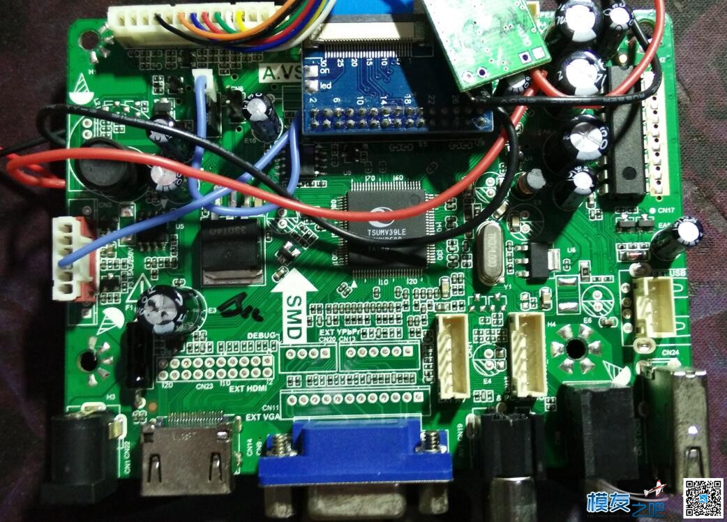

右下方有5v输入已经焊接好
FPV接收机一体屏第二次改装 接收机,电路板,便宜货,显示屏,电脑 作者:ymj 1114
连接可调降压板便宜货不到5元 输入电压 4.5V~28V
FPV接收机一体屏第二次改装 接收机,电路板,便宜货,显示屏,电脑 作者:ymj 9625
电路板正面,可接电脑和高清输入
FPV接收机一体屏第二次改装 接收机,电路板,便宜货,显示屏,电脑 作者:ymj 8219

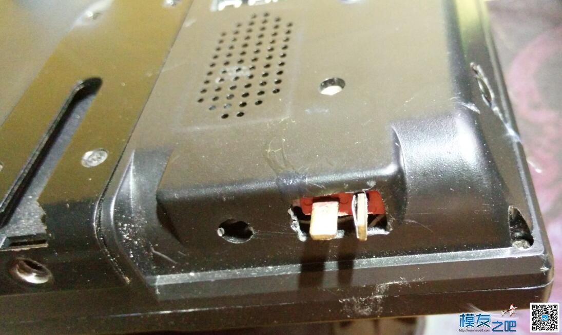

已装好T插 3s或加转换插头方便
FPV接收机一体屏第二次改装 接收机,电路板,便宜货,显示屏,电脑 作者:ymj 5226

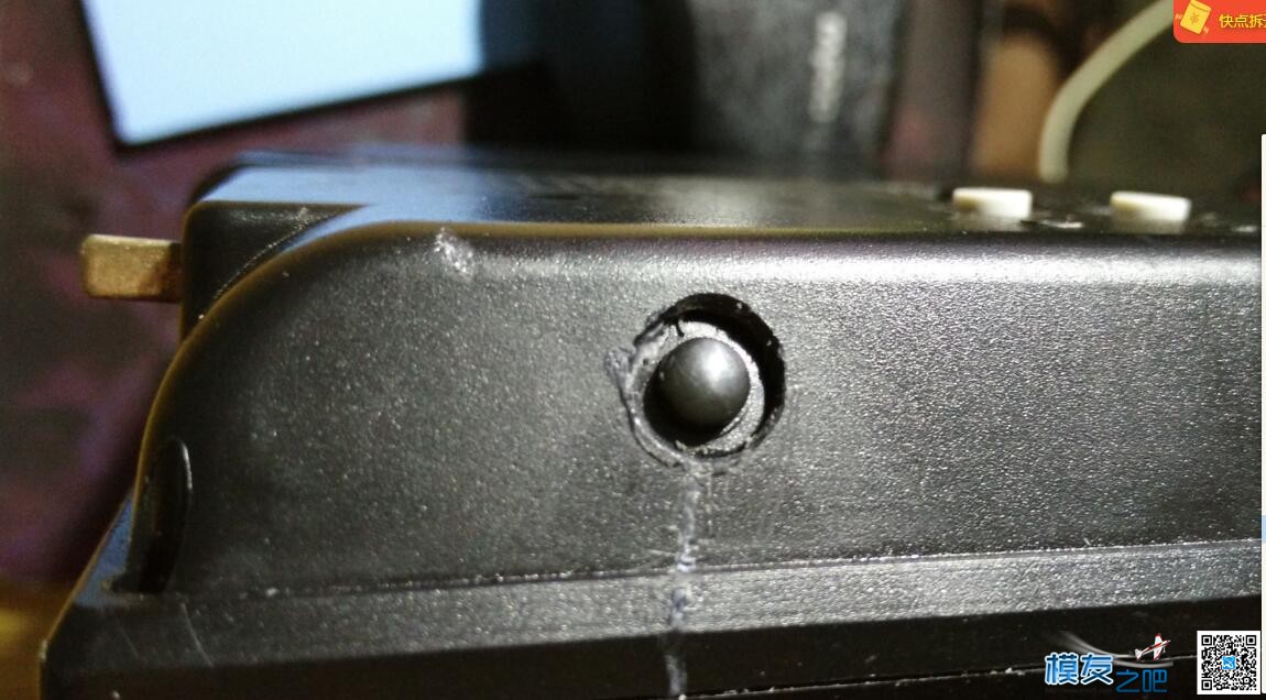

加了一个接收机电源开关,关闭时可以用别的输入显示用
FPV接收机一体屏第二次改装 接收机,电路板,便宜货,显示屏,电脑 作者:ymj 1167

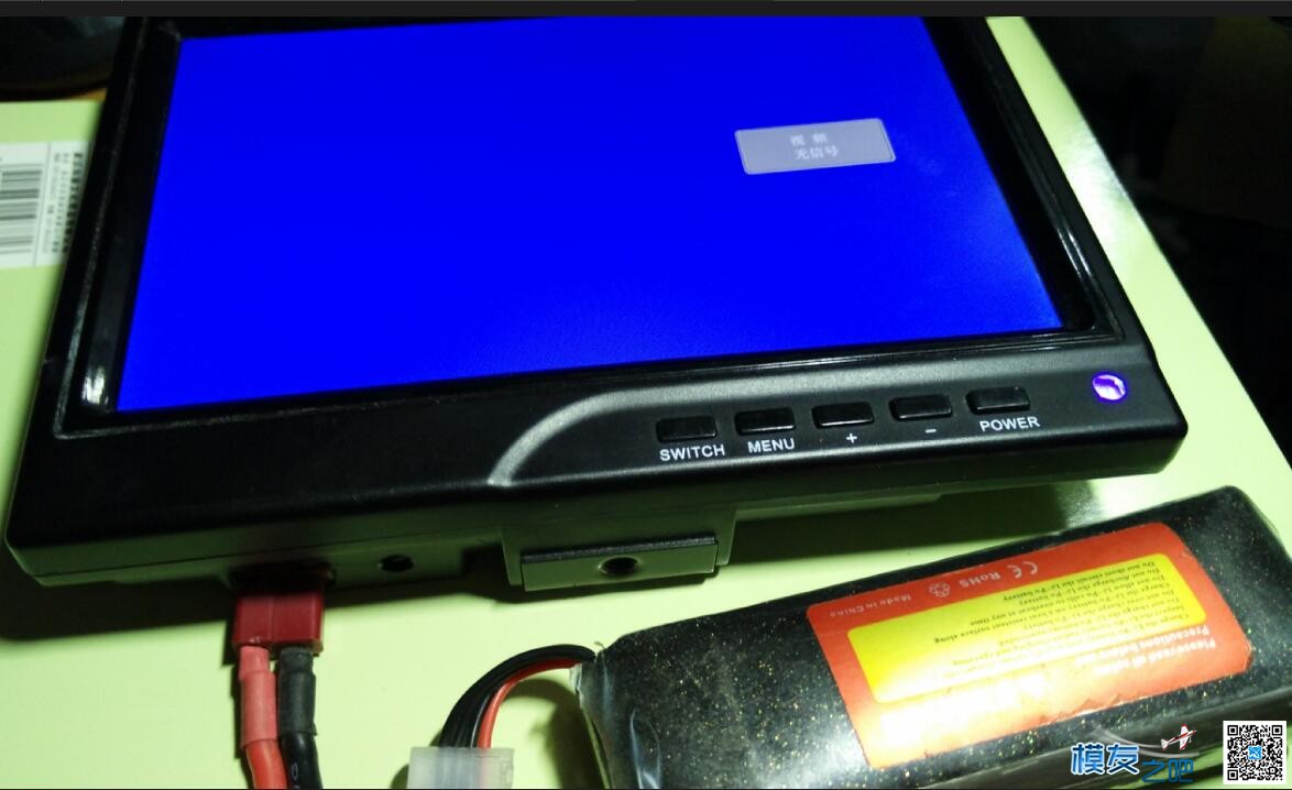

FPV接收机一体屏第二次改装 接收机,电路板,便宜货,显示屏,电脑 作者:ymj 9972
3s测试
