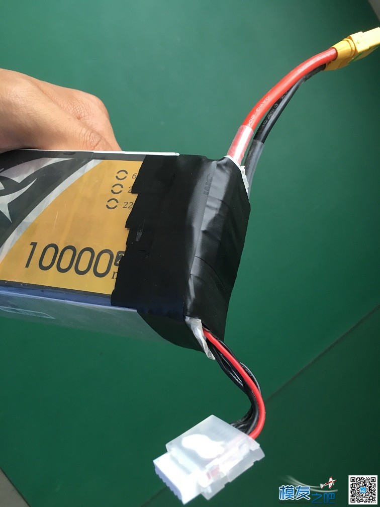

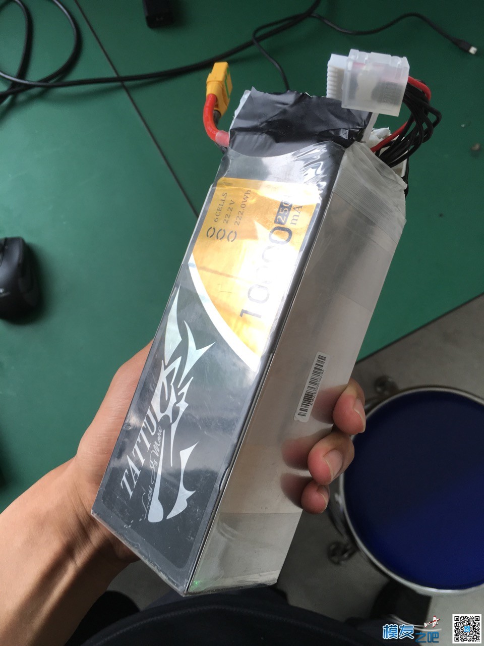

就不发炸鸡图了,从外观上看,就出线的位置摔瘪进去了一些,整个电池电芯并没有变形,保持平整。
拆开看了一下,正极出线有块pcb板撞断了,但是那个位置并不是通电的。
电芯的镍片虽有变形,但没有断裂,电芯的电压也保持均一。
很头大……,最后又让我用绝缘胶带粘回去了

发表于 2016-6-23 14:20:55 | 显示全部楼层
还能用
发表于 2016-6-23 14:34:39 | 显示全部楼层
看一看有没有容易短路的,做下绝缘就好了
发表于 2016-6-23 14:39:56 | 显示全部楼层
顶顶哦~电池摔成这样没事吧,刚买的充了两次不甘心 电池 作者:小黄妹 2437 电池摔成这样没事吧,刚买的充了两次不甘心 电池 作者:小黄妹 5005
发表于 2016-6-23 14:55:24 | 显示全部楼层
返厂维修吧·!···!!!!!!!!!!!!!!
发表于 2016-6-23 15:03:52 | 显示全部楼层
没有问题的,用吧

 楼主| 发表于 2016-6-23 15:23:51 | 显示全部楼层
客服的意思是电芯的电压正常就不用修了
 楼主| 发表于 2016-6-23 15:24:26 | 显示全部楼层
735436345 发表于 2016-6-23 15:03
没有问题的,用吧
我大致也是感觉没问题的,坑爹啊
 楼主| 发表于 2016-6-23 15:24:52 | 显示全部楼层
Guc 发表于 2016-6-23 14:34
看一看有没有容易短路的,做下绝缘就好了
短路和断路都没有的
发表于 2016-6-23 16:24:00 | 显示全部楼层
重新做好绝缘包扎好就可以继续使用。
 楼主| 发表于 2016-6-23 16:31:06 | 显示全部楼层
木龙古渡 发表于 2016-6-23 16:24
重新做好绝缘包扎好就可以继续使用。
但愿一切正常吧

 楼主| 发表于 2016-6-24 08:04:40 | 显示全部楼层
充放电了一下,没发现异常
