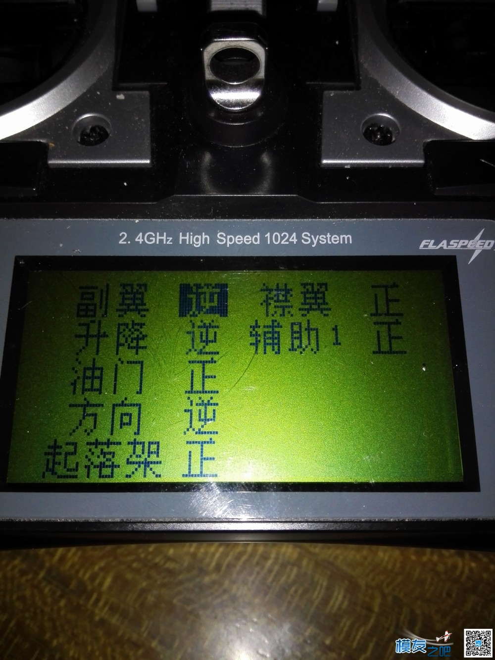

简单几步轻松设置天7,切换APM六种飞行模式。
1、开控进入菜单,选择正反设置(这个在遥控器校准过程中应该已经设置好了)
天地飞7切换APM六种飞行模式 飞行模式 作者:兰德启 417 天地飞7切换APM六种飞行模式 飞行模式 作者:兰德启 9248

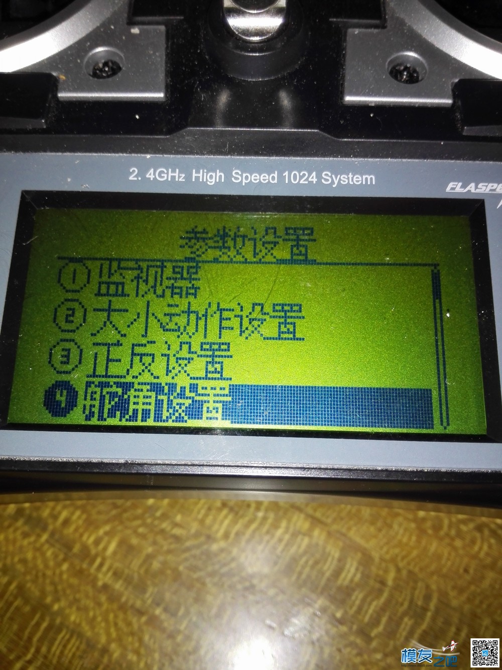

2、进入舵角设置
天地飞7切换APM六种飞行模式 飞行模式 作者:兰德启 7019 天地飞7切换APM六种飞行模式 飞行模式 作者:兰德启 449
