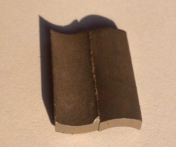

电机磁铁图片。
瓦型磁铁,一般出口电机会用到,一个电机都好几百大洋。
【原创】电机磁铁的介绍与选用 电机 作者:天馬行空 5325

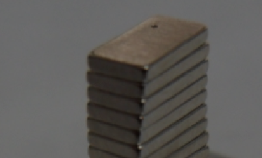

国产品牌电机大部分使用的是这种长条磁铁
【原创】电机磁铁的介绍与选用 电机 作者:天馬行空 6127
国产品牌电机大部分使用的是这种长条磁铁
