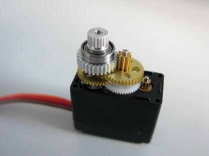

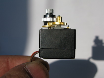

炸了MD933扫了尼龙齿不用怕!!哈!!我找来了!MD933的齿轮结构图!!
帮助各模友!!拆舵机!!装齿轮!!
先把舵机底下4个螺丝松出来!然后轻力把上面齿轮盖拿出来!下面的盖子是电机和电路板的!
一般炸下来!都是扫了这个保护用的尼龙齿!大家看图吧!!把它换掉机子就好啦!!TAOBAO大概2块钱一个吧!!多备备!!本人刚炸了扫了齿!!找来资料自己用 也给大家分享一下吧!!(转自寻觅justice)
MD933的齿轮结构图,给大家修机用 舵机,电机 作者:安东 6863 MD933的齿轮结构图,给大家修机用 舵机,电机 作者:安东 5740
