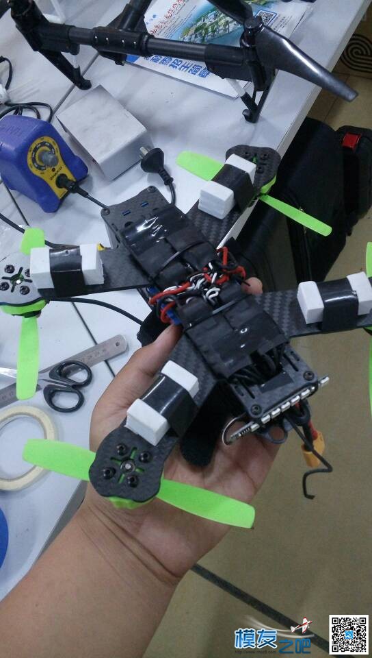

我想看看有没有朋友这样安装我想看看,你们是怎么安装走线的,如果有图发给我一下。谢谢了

我是习惯放在侧面,这样散热和对飞控干扰都不用担心,放在底部有时降落侧翻,可能会伤到电调,电调与电机的线焊接,很短,这样就减掉很多重量,电源线与信号线加长走机臂碳管内,这样就美观了些

 楼主| 发表于 2016-6-22 14:22:06 | 显示全部楼层
神经病 发表于 2016-6-22 11:15 求一个电调安装在电机下面的安装图片, 电调,电机 作者:依然爱你生活 9060
我是习惯放在侧面,这样散热和对飞控干扰都不用担心,放在底部有时降落侧翻,可能会伤到电调,电调与电机 ...
不错不错,这样机架里面空间就比较多了
