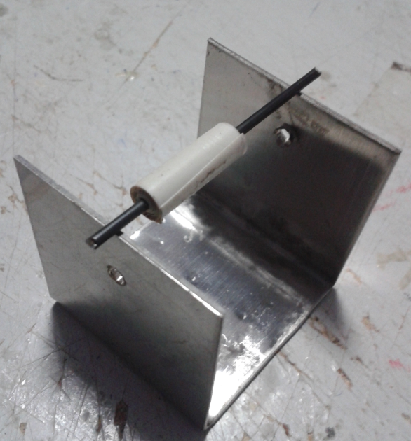

一般廉价的桨动平衡都一般    而APC之类的又太贵了  炸不起(正品APC)    所以桨到手后一定要找一下平衡   否则对电机的轴承有很大的损伤   电流也会大很多   其实不用买成品平衡器   简单做个效果一样好    下面请看图片吧   希望对大伙有用
简易平衡器 效果也不错
桨的平衡很重要   简易工具为桨找平衡 电机,简易平衡评定 作者:liutaiying 8032
中心轴越细越精准哦

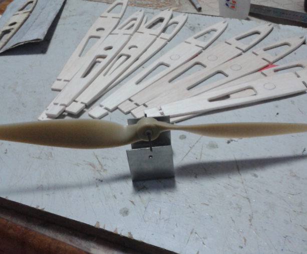

还是很不平衡的

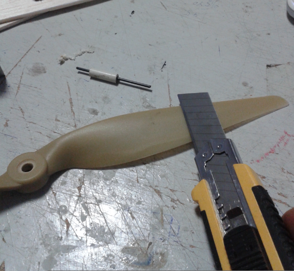

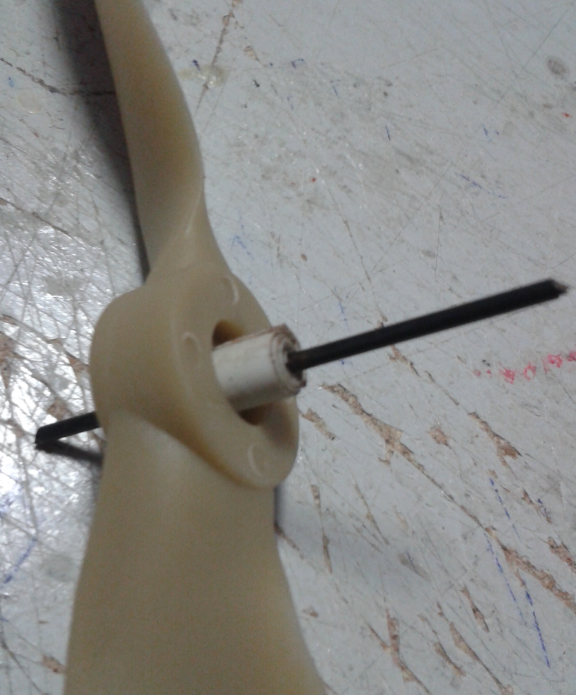

哪边重刮哪边 要均匀的刮啊

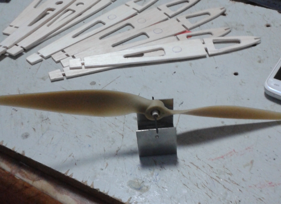

休整后好多了 上电机声音明显改善
