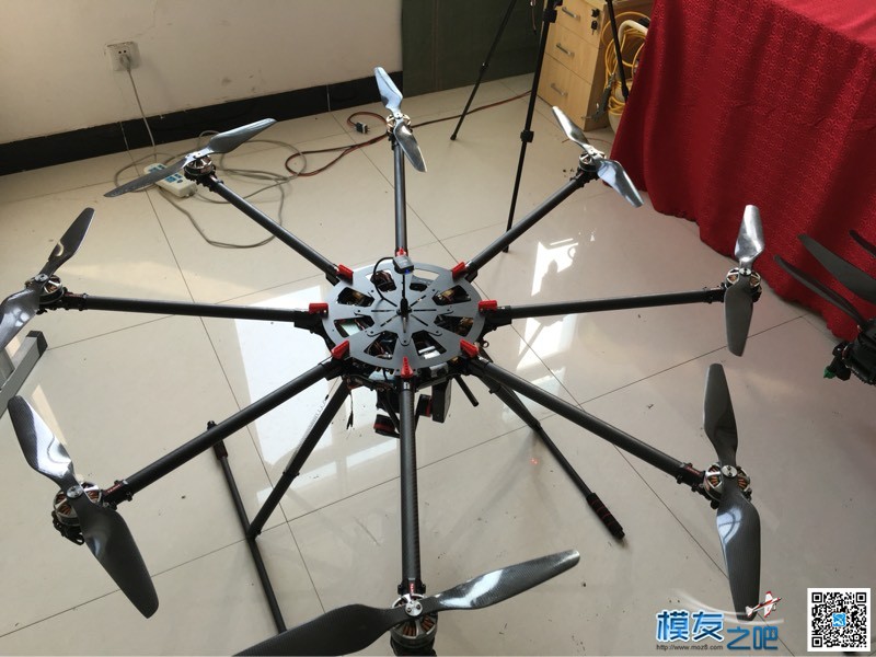

我用的是1.3m轴距的载机  飞起来很不稳 gps模式下居然会自动画圈#(黑线) 而且自动调参时间也特别长 平均23分钟左右 调出来的效果也不理想  请问一下应该怎么调教  罗盘 加速度计都是校准ok了的 固件是3.3.2   目前考虑手动调pid 大家有没有1.3m八轴pid参考一下

这么大的机架就不要自动调参了,还是照官网的手动慢慢调,PID不能参考的必须自己调

谢谢你的解答,大轴距的自动调参 调不出来吗?

多少个星?

20颗,觉得水分很大

花圈是定点pid的上面那个p大了

画圈?马桶效应?感觉还是罗盘的问题啊,因为什么原因,罗盘的指向和飞机的指向有偏差

加高GPS看看还会不会有这样的问题

花圈是定点pid的上面那个p大了
谢谢你的解答,我去试试
 楼主| 发表于 2016-6-21 12:56:17 | 显示全部楼层
jianghui_1990 发表于 2016-6-20 10:45 请教大家一下pix的问题 固件,GPS,pix是什么意思,pixle 作者:子龙 494
画圈?马桶效应?感觉还是罗盘的问题啊,因为什么原因,罗盘的指向和飞机的指向有偏差 ...
我是装好了,再做的罗盘校准
