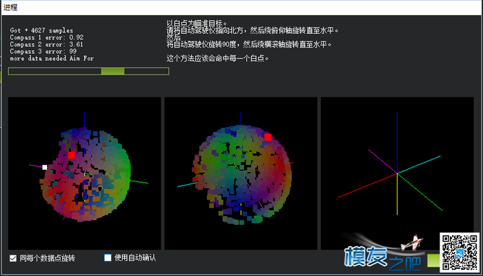

新手入模自组了架pixhawk 四旋翼,卡在了飞控调试及解锁这一步……看过很多教学视频和相关帖子,还是解决不了。装机大半天完成,调试了一周还不行……请大神们指导指导~
问题1:螺盘指向不准,不管怎么调,螺盘指向总是不准,相关截图如下;

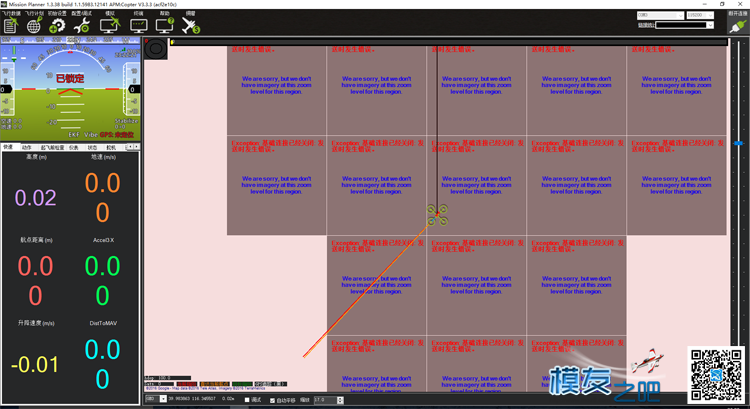

问题2:Mission planer地面站地图无法加载,这个难道需要翻墙么……;
问题3:电调校准没反应……按照地面站上的说明 和 泡泡老师 的视频的方法做,没反应……,连上电源后只有电调间断的滴滴声,再就发动机一下一下的寸动。
请各位大神帮忙看一下,昨天晚上又调到1点多,头都大了……
此时机关是指向正北的,但是地图中偏差较大。
求指导~pixhawk调试及解锁过程中螺盘指向不准,及其他问题 飞控,电调,地面站,发动机,泡泡老师 作者:zhangqc1114 4761

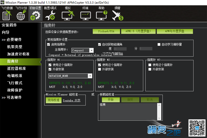

螺盘设置
求指导~pixhawk调试及解锁过程中螺盘指向不准,及其他问题 飞控,电调,地面站,发动机,泡泡老师 作者:zhangqc1114 5969
螺盘设置图,这张截图中有个白点尚未覆盖,实际完成后是所有白点都覆盖了的。虽然我也不清楚白点覆盖是什么 ...
求指导~pixhawk调试及解锁过程中螺盘指向不准,及其他问题 飞控,电调,地面站,发动机,泡泡老师 作者:zhangqc1114 6106
地图无法加载,或者是图一中的地图放大后非常模糊

发表于 2016-6-18 15:26:45 | 显示全部楼层
地图在飞行计划里 选选择高得之类的就可以了

看看飞控和gps方向是否一致,地图就用谷歌中国地图

罗盘里有磁偏角补偿,另外,你的图1里面提示BAD AHRS,建议重新校准加速度传感器
 楼主| 发表于 2016-6-19 20:41:43 | 显示全部楼层
Blueshift 发表于 2016-6-19 20:19
罗盘里有磁偏角补偿,另外,你的图1里面提示BAD AHRS,建议重新校准加速度传感器 ...
谢谢回复~ 罗盘设置里的磁偏角补偿我开的是自动补偿,定位在北京,大约6度。加速度那个我后来重新校准的。今天飞了一下,试了试自稳模式和定高模式都没问题。罗盘不准主要影响的是什么模式?如果我把罗盘指向与机头方向偏一点,使得地图上的指向正确是不是也可以?
发表于 2016-6-19 20:45:56 | 显示全部楼层
罗盘不准影响定点模式、AUTO模式及RTL模式。罗盘一定要指向机头,手动偏是自欺欺人,另外,你通过什么样的对比得知罗盘偏了?
 楼主| 发表于 2016-6-19 21:59:18 | 显示全部楼层
Blueshift 发表于 2016-6-19 20:45
罗盘不准影响定点模式、AUTO模式及RTL模式。罗盘一定要指向机头,手动偏是自欺欺人,另外,你通过什么样的 ...
我现在也不清楚是不是罗盘内部偏了……
可能原因都排除过了:
1. 我是完全按照教程里调的罗盘,在室内室外都试过;
2. 身上也没什么磁性的东西,手机都没拿;
3. GPS架在上面,飞控也在机架上层,远离电调和电源模块,电源模块还加了铜箔纸屏蔽,应该不是飞机自身电磁干扰的问题;
4. GPS模块和飞控的指向一致,都是指向机头;
5. 设置里面的磁偏角设为自动修正,定位在北京,磁偏角大约6度;
但是调完罗盘,机头指向正北时,mission planer上的机头方向与南方偏了有20-30度,实在想不出是哪里出了问题。

试一试罗盘-马达校准,如果可以的话,换个罗盘试试
