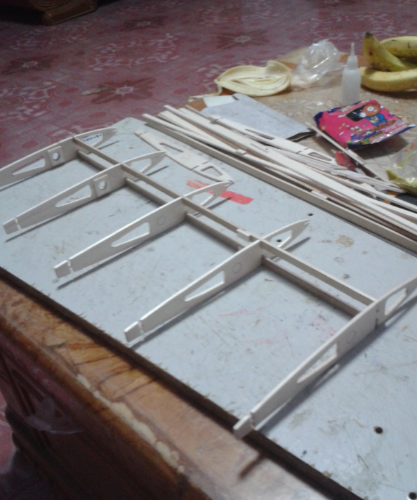

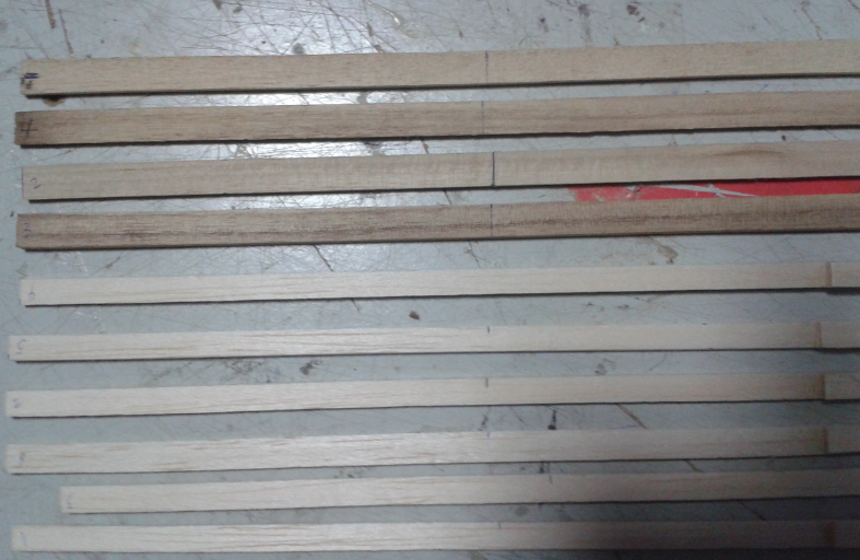

4根机翼主梁 最好选用桐木哦 因为这里受力比较大
[原创】手工打造一架轻木30级运动花式机。。持续更新  作者:liutaiying 3312
在一根梁上算出翼肋的距离做好标记 然后依次画到其它梁上 这样粘接翼肋比较精确 ...
[原创】手工打造一架轻木30级运动花式机。。持续更新  作者:liutaiying 5374
全部做好标记了

全部翼梁 主翼梁用的桐木 比较结实 其余的是轻木的

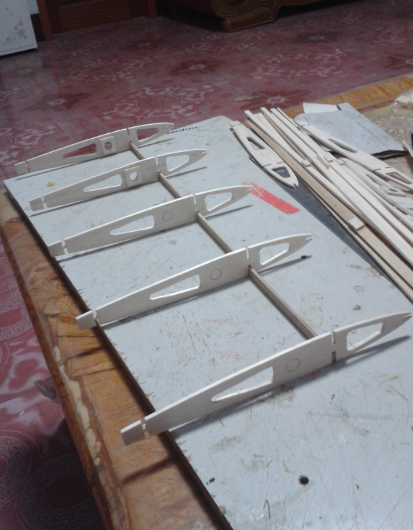

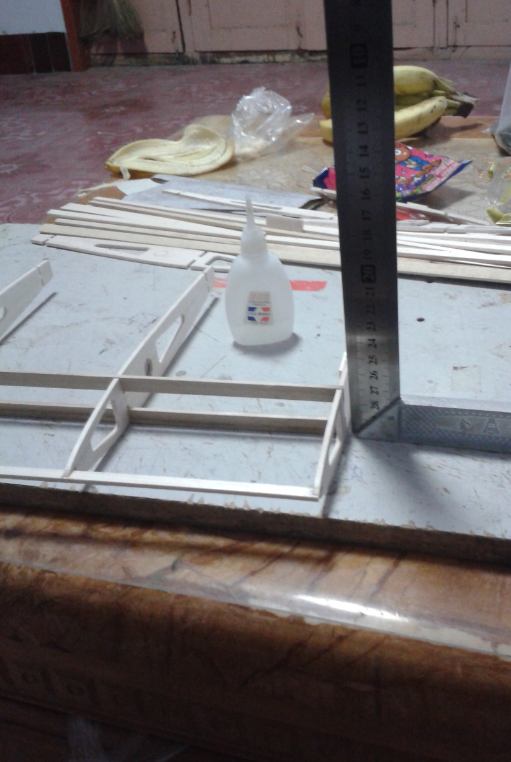

按照标记 粘好下梁
[原创】手工打造一架轻木30级运动花式机。。持续更新  作者:liutaiying 1424
按照标记粘好上梁
[原创】手工打造一架轻木30级运动花式机。。持续更新  作者:liutaiying 590
这里垂直了 全部的翼肋就都垂直了
[原创】手工打造一架轻木30级运动花式机。。持续更新  作者:liutaiying 1345
这里也要用直角尺卡一下 细节决定品质
[原创】手工打造一架轻木30级运动花式机。。持续更新  作者:liutaiying 1191
都垂直了 粘好前后缘 两片机翼骨架就算完成了 明天蒙板
[原创】手工打造一架轻木30级运动花式机。。持续更新  作者:liutaiying 5994

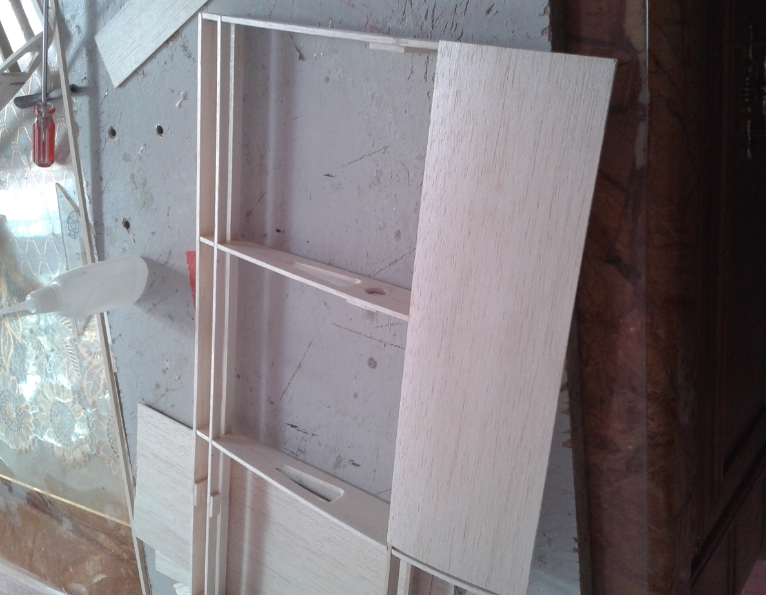

 楼主| 发表于 2013-10-28 11:57:11 | 显示全部楼层
准备好的1毫米轻木板
[原创】手工打造一架轻木30级运动花式机。。持续更新  作者:liutaiying 3806
分段蒙 更容易控制精度
[原创】手工打造一架轻木30级运动花式机。。持续更新  作者:liutaiying 7370

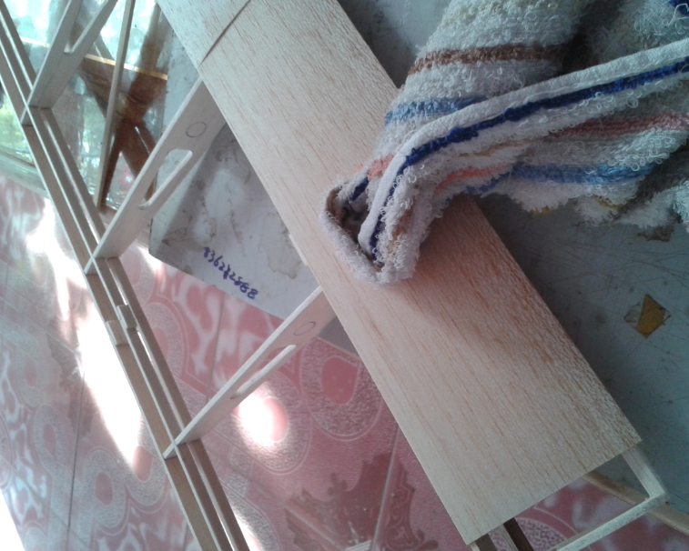

干燥的木板弯折的时候很容易开裂 可以用毛巾沾水湿润后再弯曲
[原创】手工打造一架轻木30级运动花式机。。持续更新  作者:liutaiying 2663

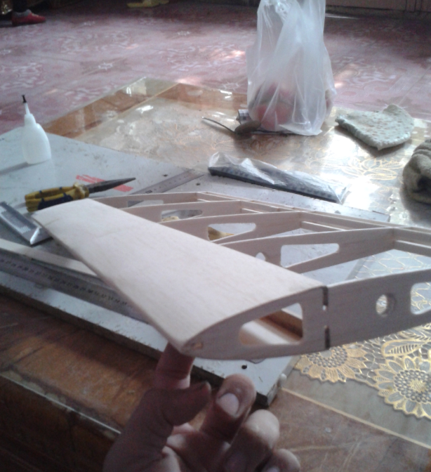

时刻观察着前后缘要平行 不要扭曲了 随时修正
[原创】手工打造一架轻木30级运动花式机。。持续更新  作者:liutaiying 4126
一边机翼蒙板完成
[原创】手工打造一架轻木30级运动花式机。。持续更新  作者:liutaiying 8723
[原创】手工打造一架轻木30级运动花式机。。持续更新  作者:liutaiying 6423
还是挺直的
[原创】手工打造一架轻木30级运动花式机。。持续更新  作者:liutaiying 8199
