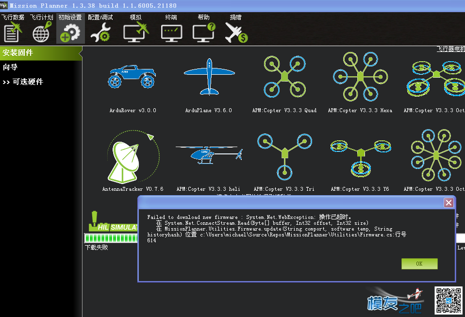

电调恢复出厂设置后,再给电机校正油门行程,这个都可以启动电机,但是连接apm2.8   固件版本3.2.1  后,通电音乐响起,连续滴 滴 滴三声  再接着一声长音滴  后就么有声音了。在接了apm2.8后就没法校正电调油门行程,现在电机启动不了。因为无法设置了,断电  遥控油门推最高  通电第一次   通电第二次油门最高,但是响声是音乐  嘀嘀嘀  三声短   再接着一声长 ,没有出现滴滴二声,请教魔友指点解决方法
 楼主| 发表于 2016-6-16 13:47:45 | 显示全部楼层
飞控第三通道接的是天地飞7的第三通道

地面站没有错误提示?
 楼主| 发表于 2016-6-16 15:36:32 | 显示全部楼层
fire030406111 发表于 2016-6-16 15:30
地面站没有错误提示?
求救apm不能发送信息到电调电机 发送信息,电机 作者:viaoru 7334
刷固件的时候友这个提示,但是我确定后重新刷,可以刷完,别的没有什么错误提示
发表于 2016-6-16 15:42:33 | 显示全部楼层
提示加载新固件失败,换个试试吧,还有你可以进飞行数据看看窗口那里有没有提示什么错误

 楼主| 发表于 2016-6-17 11:23:02 | 显示全部楼层
根据管理的提示我下载了3.1.5固件,现在可以输入setup命令了 求救apm不能发送信息到电调电机 发送信息,电机 作者:viaoru 8112
