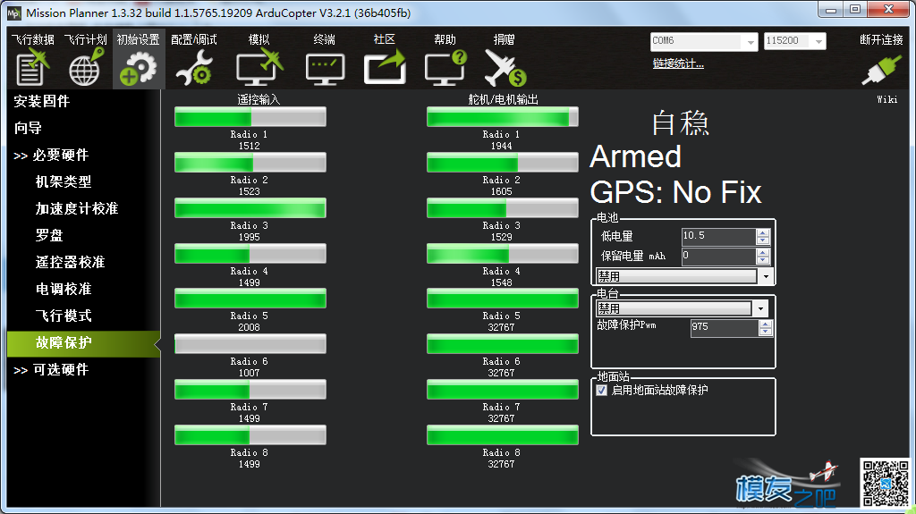

我用的apm2.8飞控解锁后推油门四个电调不是同步输出是什么情况??

他总向后仰,pwm输出不一致

检查校准水平
发表于 2016-6-14 18:58:41 | 显示全部楼层
不要看地面站 实际性的去飞下 。大胆推油如果 忘一侧偏的话 先检查电机正反转是否正确 然后是桨有没装错 最后校准下油门行程 apm按照顺序全部校准下

油门校准了没

油门也校准了,罗盘也校准了,还是这样
