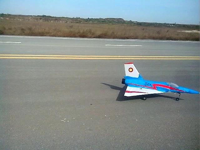

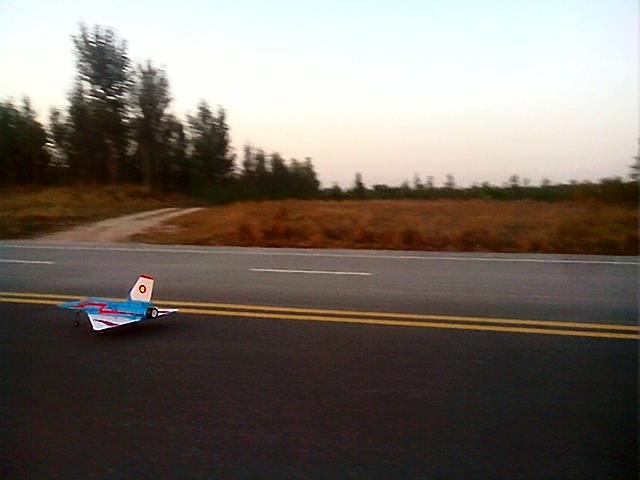

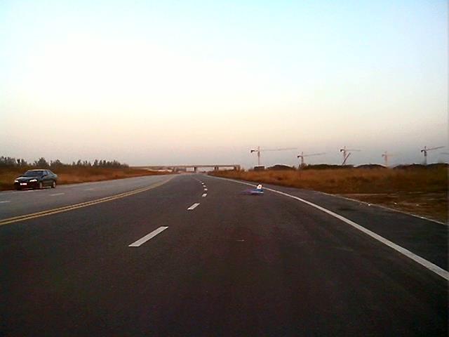

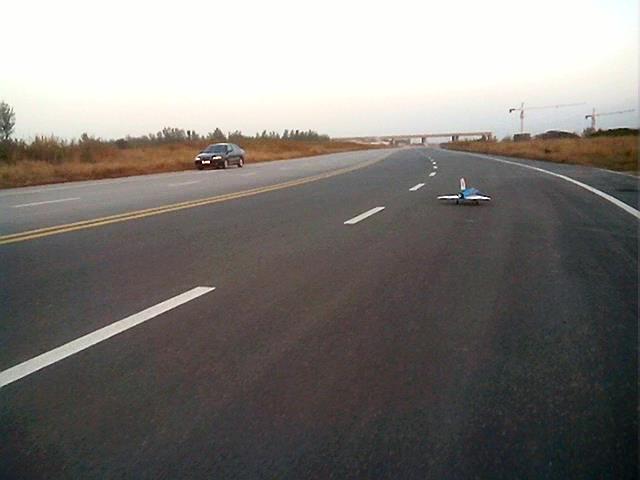

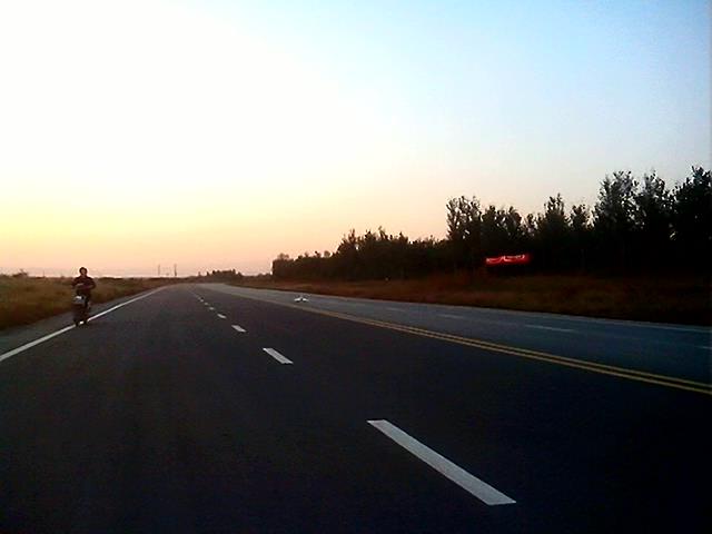

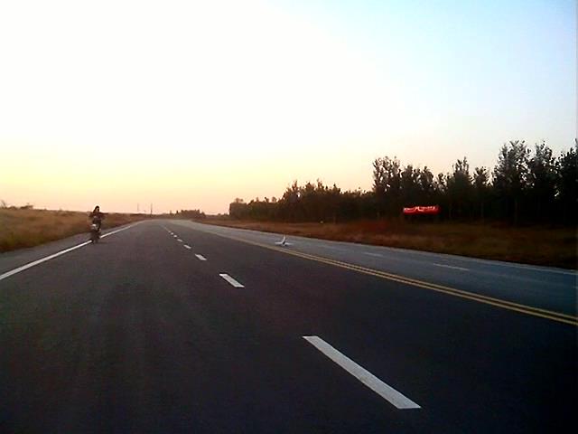

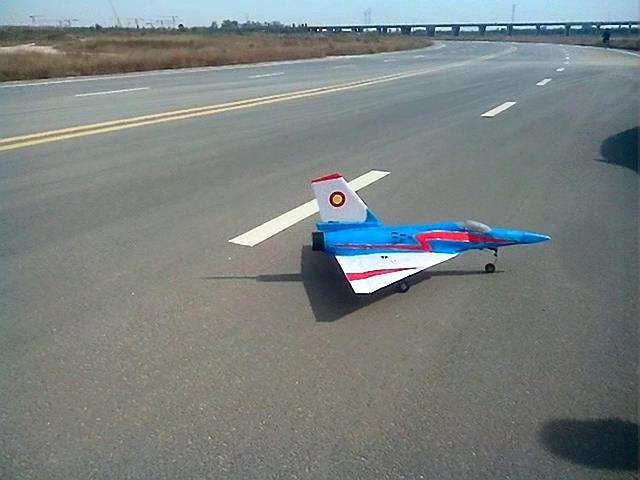

2013年10月19日,一整天有风,下午5点,风小了,上电调整试飞。视频不清楚,手机拍的,6岁的儿子担任摄影师,晃得厉害。
视频中可以看到起飞时摇晃了几下,一是对舵量把握不准,而是起飞速度不够,主要是推力不够,首飞居然犯了个大错误,把3s电池当4s电池用于首飞了,推力虽然不足,飞起来没问题,降落也很好,首飞成功。
二飞4s电,起飞状态很好,速度较快,降落减速收油了,没速度了,直接落在地上,脖子炸断。
现场热熔胶修补,三飞降落又没降好,脖子再次炸断,天也黑了,收工回家。
晚上修机,重点对脖子加强,20日再次飞行,第一块电起飞降落很好,第二块电飞行中明显感觉推力下降(后来发现是电调过热,保护了,我用的是2-3s的40a天行者电调,用外置bec后,上的4s电,呵呵,电调还得升级呀),赶紧降落,迫降成功,落地时都弹起来了,飞机完好无损,加强改造很成功。
首飞视频截图
