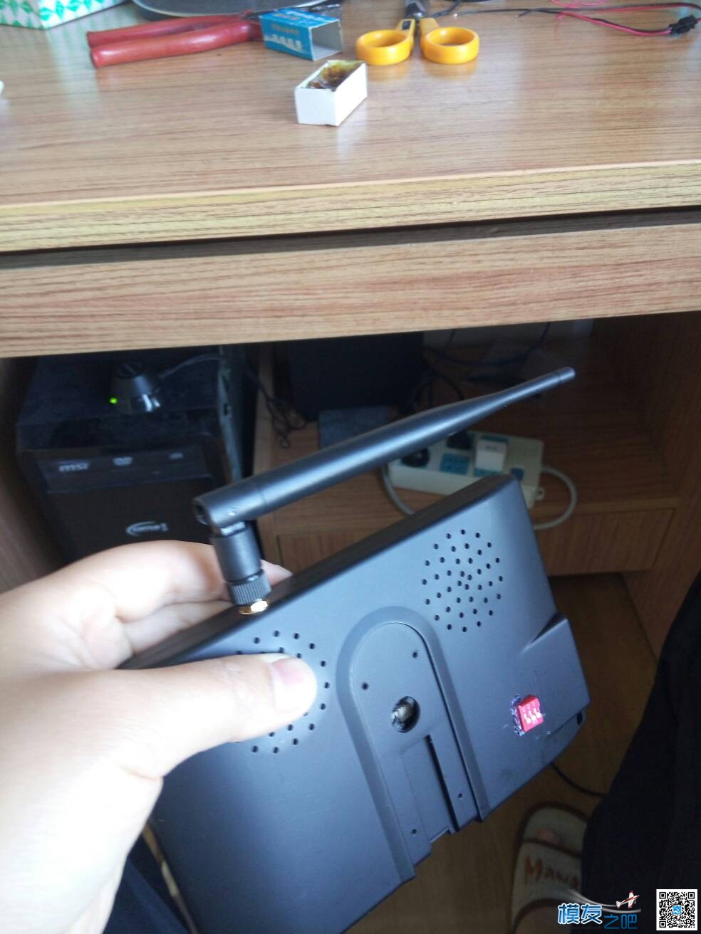

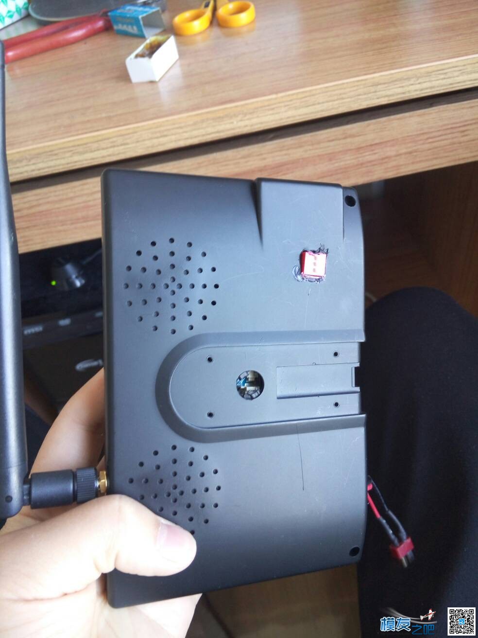

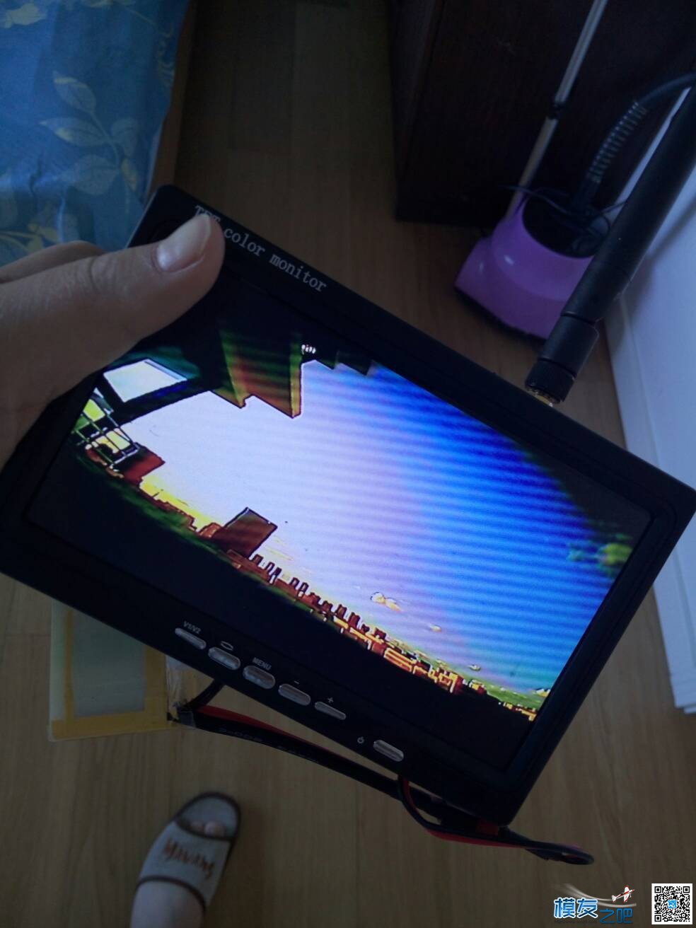

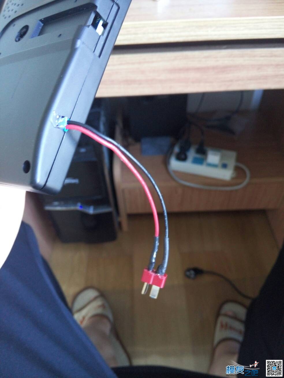

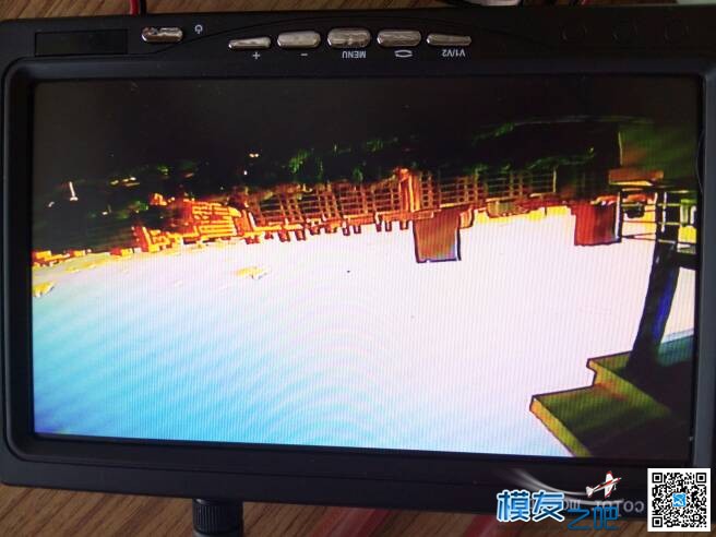

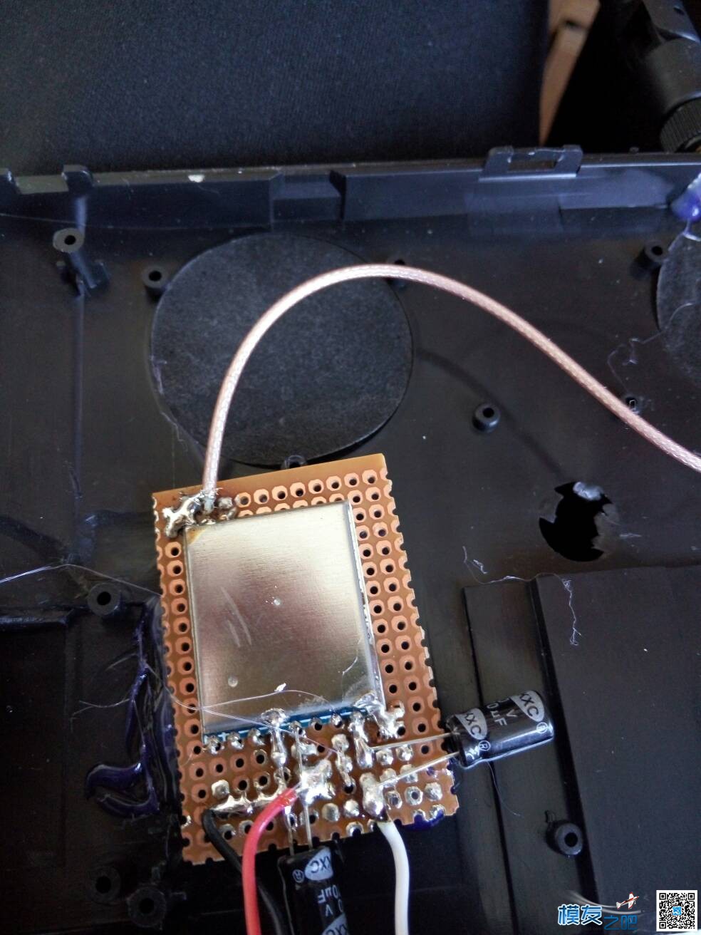

问下,供电和视频都加电容了,为什么还有波纹

发表于 2016-6-13 17:49:34 | 显示全部楼层
接收问题?
发表于 2016-6-13 18:04:14 | 显示全部楼层
自制的一体屏 电容 作者:友友 4455
发表于 2016-6-13 18:06:24 | 显示全部楼层
用的什么降压模块?
发表于 2016-6-13 18:09:01 | 显示全部楼层
没加也有吗 也可能是发射那边的问题
发表于 2016-6-13 18:29:38 | 显示全部楼层
降压模块问题
 楼主| 发表于 2016-6-13 18:30:51 | 显示全部楼层
迷你降压模块
发表于 2016-6-13 21:06:30 | 显示全部楼层
排除掉发射端有问题。
剩下的就是走线,走线,走线!

发表于 2016-6-13 23:41:03 | 显示全部楼层
一般是发射的问题,电机不转是也有吗
发表于 2016-6-14 05:42:07 | 显示全部楼层
模块问题
发表于 2016-6-14 10:40:51 | 显示全部楼层
电机不上电,再看看,可以把发射单独供电看看

发表于 2016-12-29 20:25:04 | 显示全部楼层
我用的是屏蔽线,没这种现象
发表于 2017-3-21 21:57:45 | 显示全部楼层
不一定就是你接收问题,发射端AV信号没做屏蔽处理 一样传到接收~~~~
