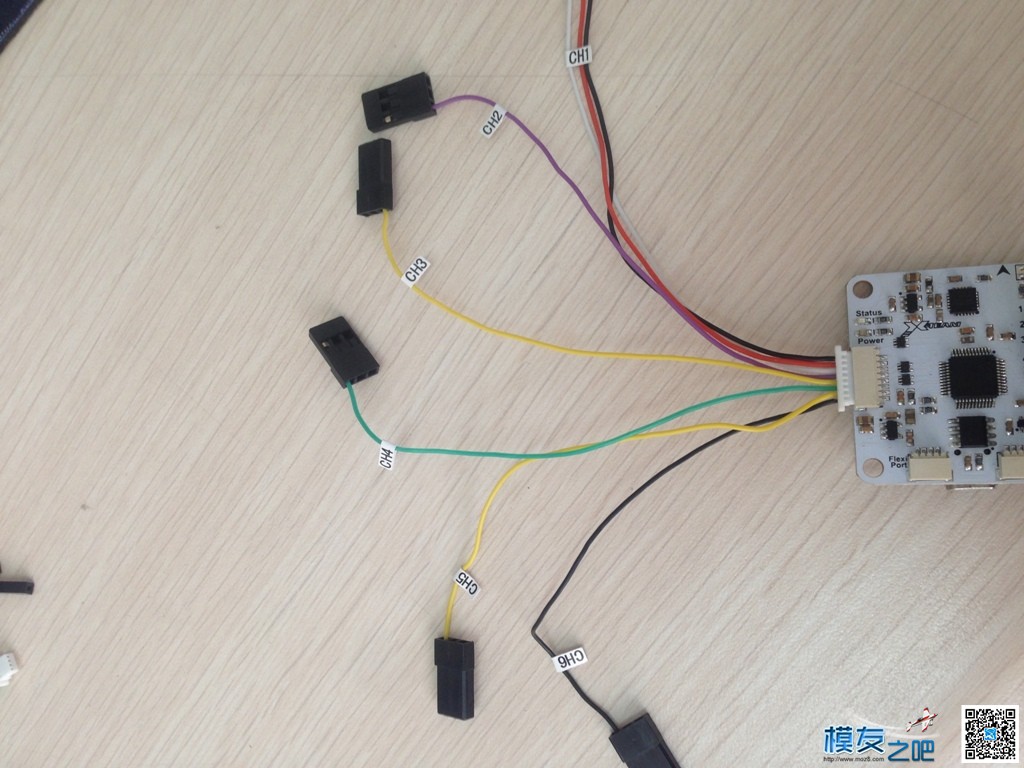

cc3d上面自带的线怎么连接富斯i6接收机,线序是什么。
发表于 2016-6-13 08:26:43 | 显示全部楼层
给你发张图片,这是X-TEAM的CC3D配的排线,有标签,你的排线颜色可能不同。带3根线的舵机头接1通道,然后单线的舵机头按顺序接2-6通道。

发表于 2016-6-13 00:08:17 | 显示全部楼层
飞控排线分别接接收机的1-6通道,注意正反就好,线序随便接,飞控校准遥控器的时候会自己识别顺序的

发表于 2016-6-13 08:38:41 | 显示全部楼层
三线的插一通道,后面的按顺序即可

0hi 发表于 2016-6-13 08:26
给你发张图片,这是X-TEAM的CC3D配的排线,有标签,你的排线颜色可能不同。带3根线的舵机头接1通道,然后单 ...
8楼正解

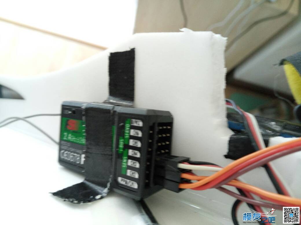

发表于 2016-6-13 15:14:37 | 显示全部楼层
8楼正解,三根线的白色插接收的信号线里,给接收供电,剩下的5根插接收上的信号线,ibus另外算了
