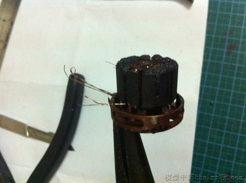

绕电机前做了很多功课,要把电机改成2212  KV1400    0.21漆包线 5根一组,每T10圈。
资料图片: 牛人自己DIY 电机(转) 电机,DIY 作者:wzqq520 1927
先把旧线拆除
然后在将电机固定在木板上好操作一点,过程中我有用到牙签,绕好一组用502点一下】 牛人自己DIY 电机(转) 电机,DIY 作者:wzqq520 8653 牛人自己DIY 电机(转) 电机,DIY 作者:wzqq520 2840 牛人自己DIY 电机(转) 电机,DIY 作者:wzqq520 6500
绕好的样子
牛人自己DIY 电机(转) 电机,DIY 作者:wzqq520 7922

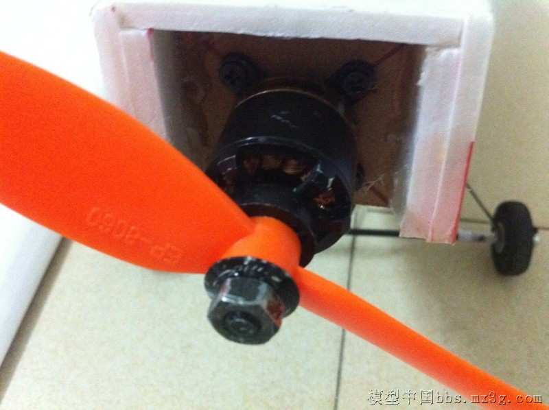

测试 牛人自己DIY 电机(转) 电机,DIY 作者:wzqq520 1129 牛人自己DIY 电机(转) 电机,DIY 作者:wzqq520 8307
完工
