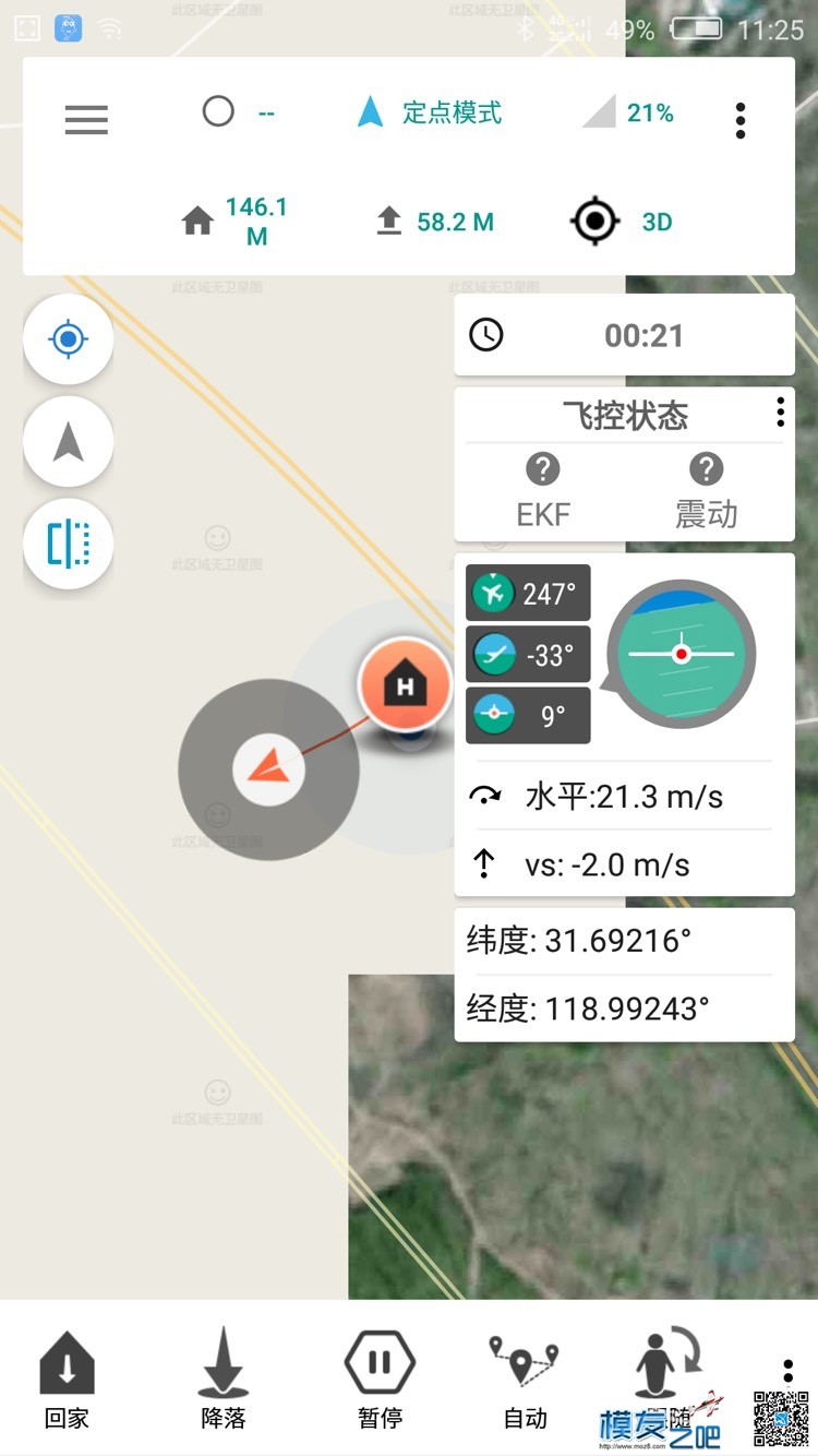

水平每秒21米

这是一瞬间出现还是一直这样的
发表于 2016-6-9 19:56:43 | 显示全部楼层
不会吧,估计是瞬间波动吧
发表于 2016-6-9 22:01:26 | 显示全部楼层
这的确太快了吧。。不过posehold模式没有舵量限制,可以飞全速,如果是loiter模式,会限制舵量,即使满舵也会缓缓飞,适合航拍使用
 楼主| 发表于 2016-6-9 23:28:45 | 显示全部楼层
浅、微浪 发表于 2016-6-9 18:37 pix飞控GPS模式下这么快正常吗 飞控,GPS,PIX 作者:王总 8956
这是一瞬间出现还是一直这样的
一直这样
 楼主| 发表于 2016-6-9 23:29:39 | 显示全部楼层
追风的旗 发表于 2016-6-9 22:01 pix飞控GPS模式下这么快正常吗 飞控,GPS,PIX 作者:王总 4106
这的确太快了吧。。不过posehold模式没有舵量限制,可以飞全速,如果是loiter模式,会限制舵量,即使满舵也 ...
应该是,我在留待模式每秒4 5米左右,定点模式每秒就这个速度
