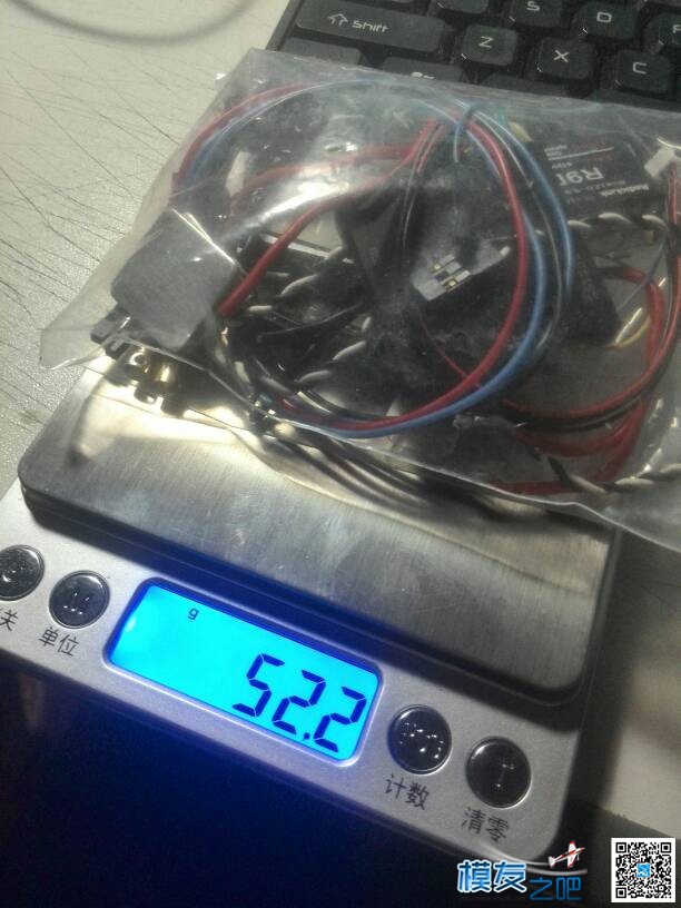

 楼主| 发表于 2016-6-11 16:25:57 | 显示全部楼层
这两天很多事,没做多少,更一下现在减轻的重量吧,有飞控,接收的外壳,线材,香蕉头和电调铝板
变态轻,猛禽360  作者:毕业了 6854

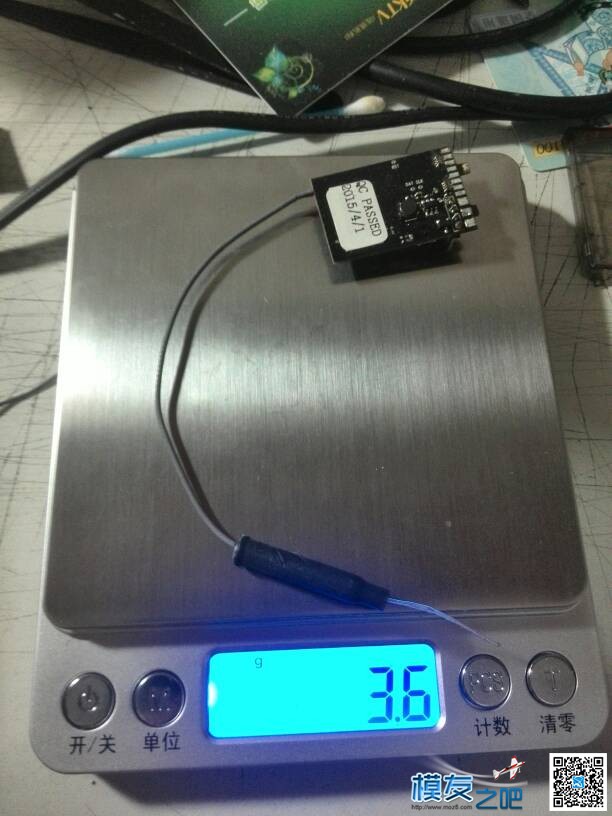

 楼主| 发表于 2016-6-11 21:39:49 | 显示全部楼层
接收机减重完成,原重10.2g,改完3.6g成功减重6.6g
变态轻,猛禽360  作者:毕业了 1722
变态轻,猛禽360  作者:毕业了 7937
