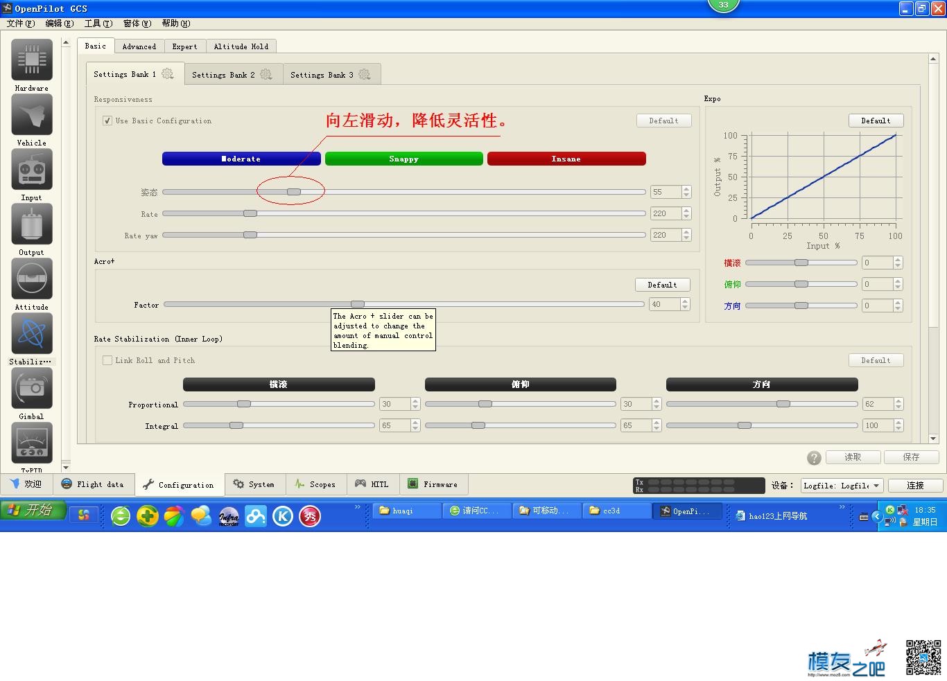

CC3D可以遥控调节感度吗{:3_60:}望大神不吝赐教
发表于 2016-6-7 11:18:19 | 显示全部楼层
当然可以了,看图:
CC3D可以遥控调节感度吗 不吝赐教,可以,遥控,调节,感度 作者:0hi 5061
 楼主| 发表于 2016-6-7 11:37:49 | 显示全部楼层
0hi 发表于 2016-6-7 11:18
当然可以了,看图:
不好意思是我没描述清楚,我想问可不可以通过遥控器的旋钮直接调节感度,不通过电脑,就像naza

应该是可以的,用TXpid功能

实时调节感度也是可以的,要用到TXPID功能,给你2个教程,不是太难。
这是openpilot官方发布的视频,讲解了若要使用TxPID功能,遥控接收要怎么接线,遥控器端要怎么设置,以及一些基础的调参展示.
这是爱好者自己拍摄的cc3d遥控器端调参的过程视频,直观清晰。
