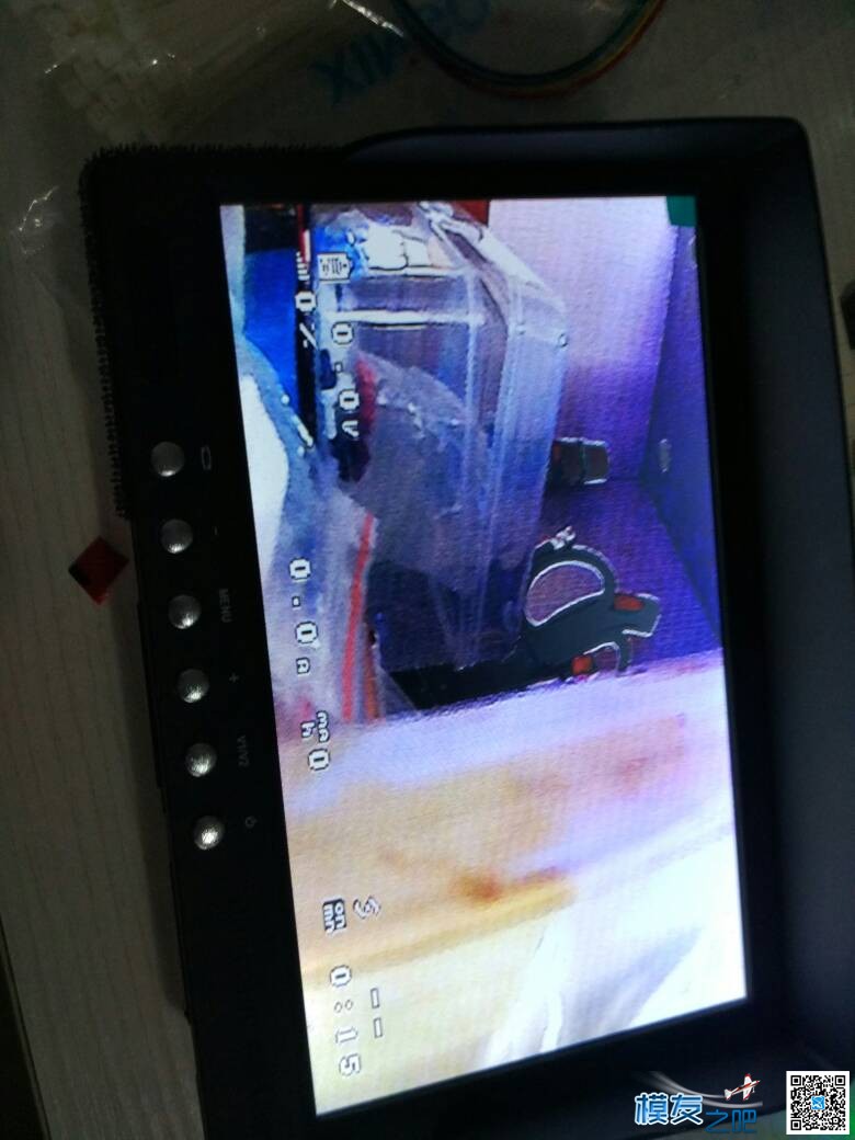

osd写好了字库连接飞控,电压等一些数据出不了,求知道的大神指点。

 楼主| 发表于 2016-6-3 17:58:52 | 显示全部楼层
带着梦想起飞 发表于 2016-6-3 17:56 naze32和minosd连接,没有数据没有显示出来。 飞控,OSD 作者:小飞侠航哥 3572
看看。
现在好了,嘻嘻。

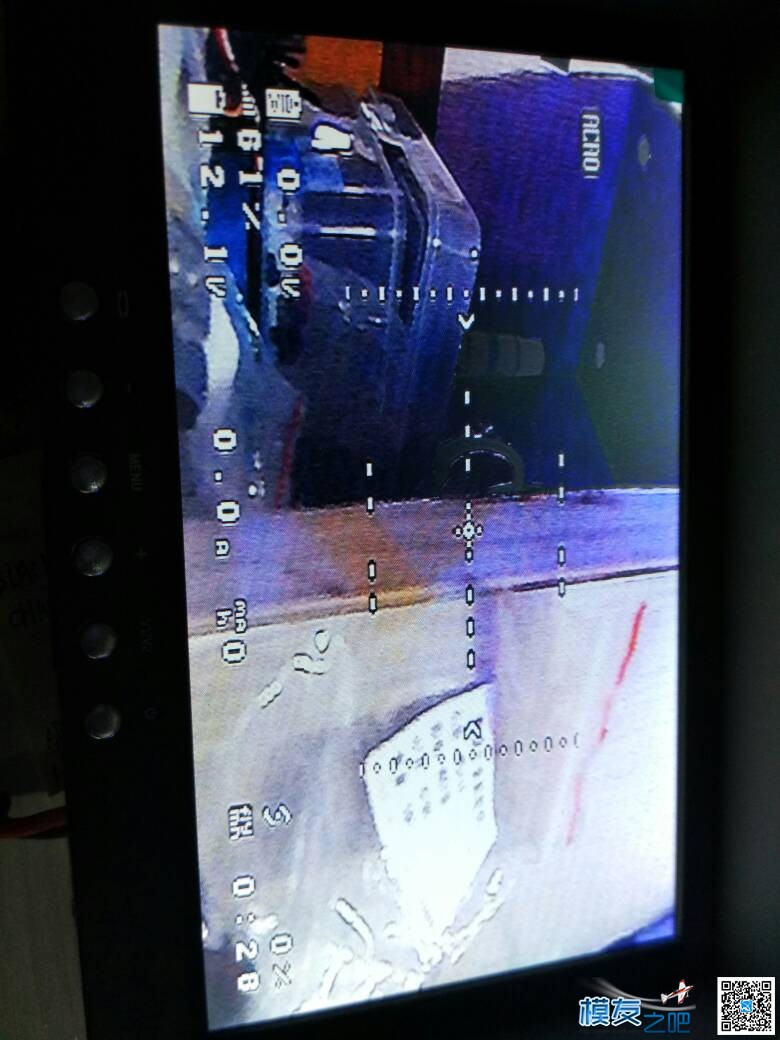

 楼主| 发表于 2016-6-3 17:59:34 | 显示全部楼层
火舞爵爷 发表于 2016-6-3 17:42 naze32和minosd连接,没有数据没有显示出来。 飞控,OSD 作者:小飞侠航哥 2450
你接电压电流传感器了嘛
rx   tx连反了晕
 楼主| 发表于 2016-6-3 18:03:56 | 显示全部楼层
小飞侠航哥 发表于 2016-6-3 17:59 naze32和minosd连接,没有数据没有显示出来。 飞控,OSD 作者:小飞侠航哥 9704
rx   tx连反了晕
没有电流计
